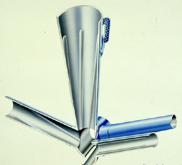

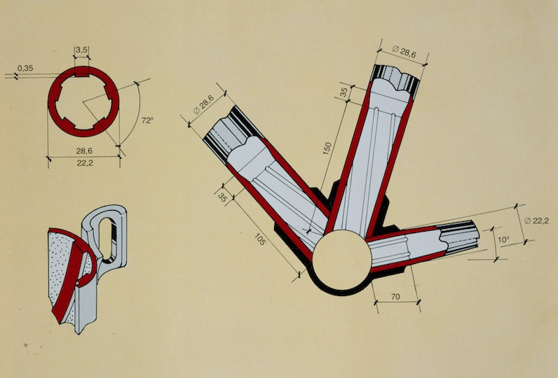

Ich hab mal ne Frage an die Materialtechniker/ Statiker etc.
Da ja im Biete Fred grad wieder des Thema SLX dran is:
Diese einfach-spiralförmige Verstärkung macht doch garkeinen Sinn oder???
Bei nem Torsionsrohr könnt ichs ja irgendwie noch nachvollziehen, aber auch nur wenn es in eine Richtung verdreht wird, aber bei nem Rahmenrohr...?!
Kann mir das jemand erklären?

Was kannst du an einem Rohr denn sonst noch machen, um es besser zu verkaufen? Vor allem, wenn du bedenxt, dass es ja in Standardmuffen passen muss. Außen kannst du nur im Mittelbereich profilieren, was auch besondere Werkzeuge und mind. einen zusätzlichen Arbeitsgang bedeutet.
Ich hatte mir nur Gedanken zum Zweck gemacht, ums Marketing gings mir nicht.
Die Sicken ala Gilco und Co erfüllen ja ihren Zweck.
Aber gerade im Muffenbereich...hmmm...ne zweifache spiralförmige Verstärkung hätte ja Sinn gemacht.
Nagut, haken wir das unter dem Punkt Marketing ab
Überzeugt, ich kaufe mir erst mal ein paar Schlüssel einzeln, dafür (hoffentlich) bessere Qualität.
Was für Konusschlüsel brauch ich für Naben, z.B. Campa Record - 13?
SLX hat nur eine Vorteil: Bei richtiger Positionierung des Sitzrohrohres ist der Anlötsockel für den Umwerfer auf verstärktem Platze-die Praxis sah leider anders aus...
Technisch sinnvoller wäre eine Durchmesservergrösserung der Hauptrohre, dickere Wandungsstärken ab 0,1mm oder wie später der Multi-Shape-Rohrsatz oder auch MAX...

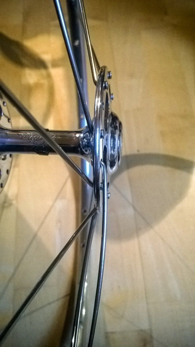

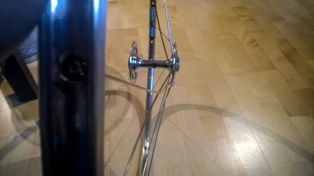

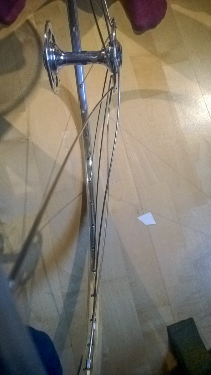

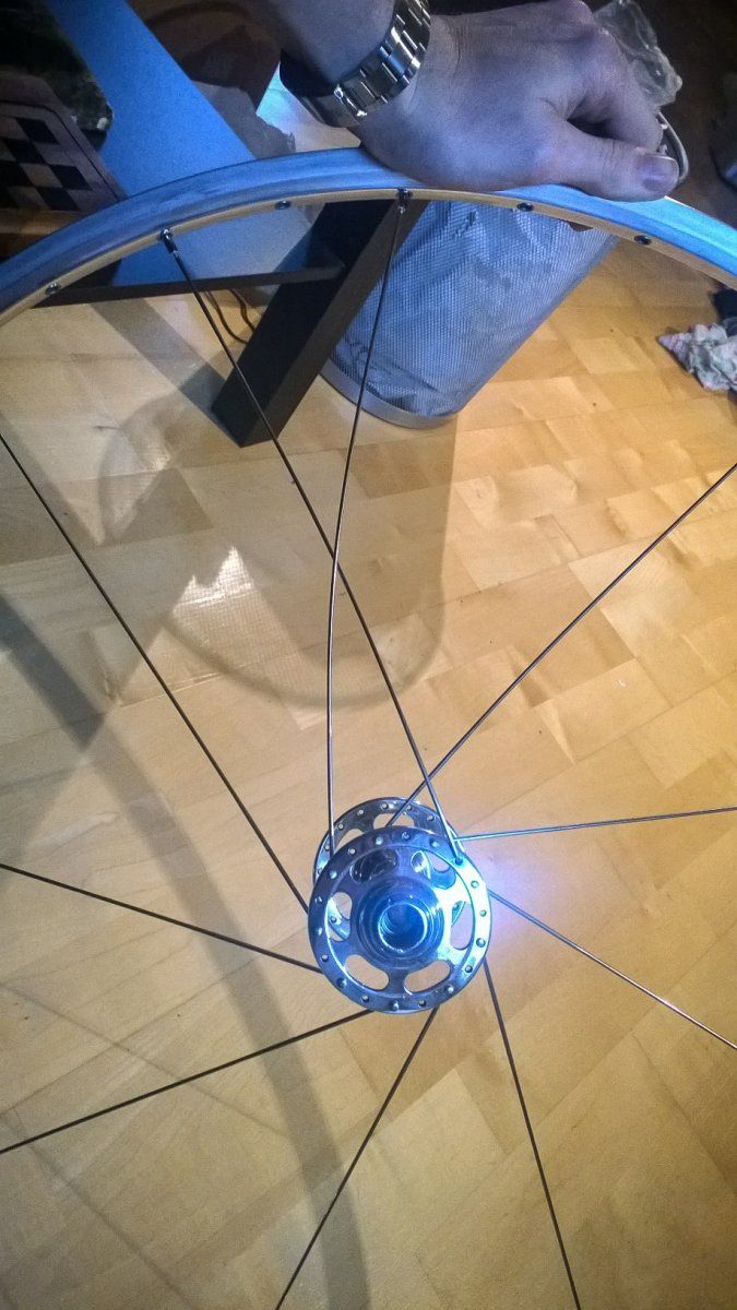

Ich versuche gerade einen Radsatz einzuspeichen (Rigida Chrina, Campa Record HF, DT Competition / 3fach gekreuzt) und habe folgende Probleme:
- ich habe die ersten 9 Speichen von außen nach innen in die Nabe gesteckt in jedes vierte Loch der Felge und angeschraubt
- Nabe gegen den Uhrzeigersinn gedreht
- jetzt will ich die nächsten 9 von "innen nach außen" stecken
als Anleitung nutze ich immer diese: http://www.rst.mp-all.de/eisp.htm
Wenn ich jetzt mit einer Speiche nach links "drüber, drüber, drunter" gehe, macht die Speiche so eine extreme S-Kurve, das sieht nicht gesund aus.
Es scheint so, als könne die Speiche die außen rum geht, nicht weit genug am Speichensitz der Nabe abknicken. Wenn man das Rad radial einspeichen
würde wäre das ganze wohl ein geringeres Problem, aber das macht man doch nicht bei 36Loch?
Ich hab zwar noch nicht viel Erfahrung mit dem Einspeichen, es ist aber auch nicht mein erster, so ein Problem hatte ich jedoch noch nie.
Wäre froh wenn mir jemand helfen oder zumindest Hoffnung machen könnte, es wäre so schade wenn ich die Naben nicht verwenden könnte :(
Wenn ich das richtig sehe ist alles in Ordnung, das gibt sich beim Spannen bzw. spätestens beim Abdrücken.

Ohne jetzt diese Website zu kennen: es ist einfacher, erst auf beiden Seiten die "Kopf-Innen-Speichen" einzufädeln und in der Felge zu vernippeln und dann die "Kopf-außen-Speichen".
Alles andere ist blödsinnig umständlich....
Das ist normal.
Wenn Du fertig aufgespeicht hast und die Speichen etwas unter Spannung sind, solltest Du mit dem Daumen die Speichen am Flansch andrücken.
