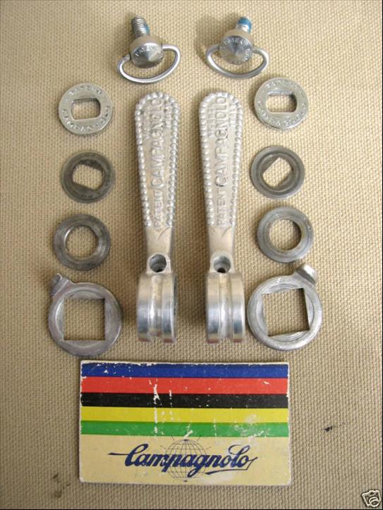

Moin!
Ich möchte diese Schalthebel...
... wieder anbauen. Bekommt man dazu noch Schaltzüge oder sollte ich die aufbewahrten Originale gleich mit anbauen?
Gruß, Micha
Hallo Micha,
die aktuellen Schaltzüge der "modernen" Schaltungen , passen immer noch an deine Campa Shifter.
Grüße
Chris
