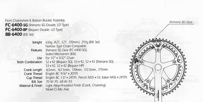

Die geringste Zähnezahl beim kleinen Blatt sollte 38 sein. Wie sieht das beim großen Blatt aus?
Ich habe eine Shimano 6400 Kurbel LK130. Die geringste Zähnezahl beim kleinen Blatt sollte 38 sein. Wie sieht das beim großen Blatt aus?
Hm.. vielleicht war das diese Time Trial Kurbel mit den 55T, die ich habe. Auf die gehen laut velobase max 56T, muss ich mal nachschauen daheim.
Ich denke es geht um das kleinste mögliche Kettenblatt?!
Packt das auch der Umwerfer?Das kleinste äußere Kettenrad (von TA) für Lochkreis 130 hat 46 Zähne.

Nur wollte ich doch die olle FC6400 verbasteln, die fliegt sonst nur unnütz rum.
