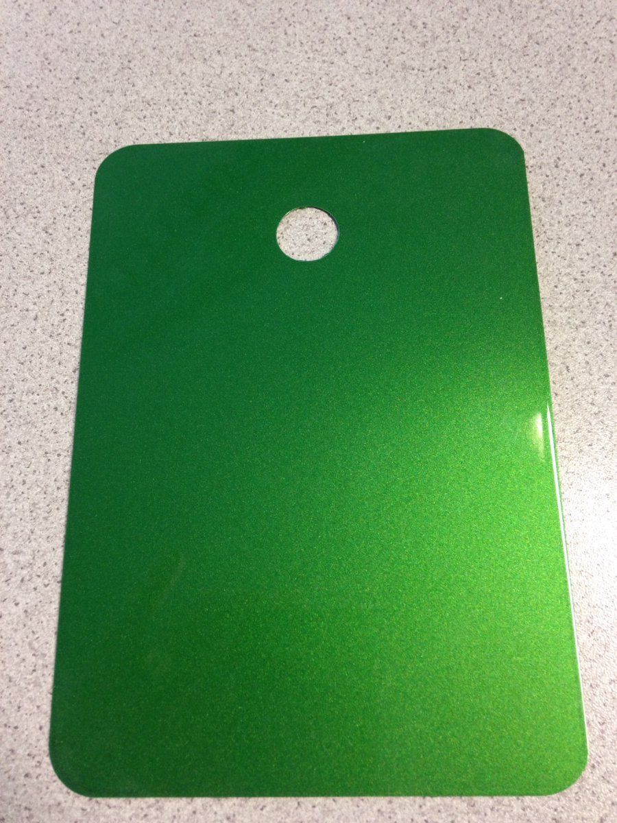

Die Farbkarte ist nur die eine Seite, die echte Frabe die andere der Medaille. Denn Lackfarben werden selten in RAL oder RAL Design angegeben. Allein schon, um sich bei minimalsten Abweichungen abzusischern.
Von daher ist mMn der Gang zum Lackierer unerlässlich, der kann auch ein Probeblechle machen (besser: Röhrle), an dem du den echten Lack prüfen kannst.
Und das Blechle sieht dann so aus:)
