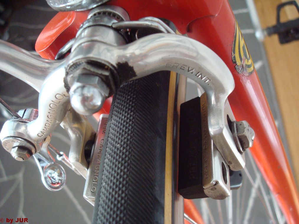

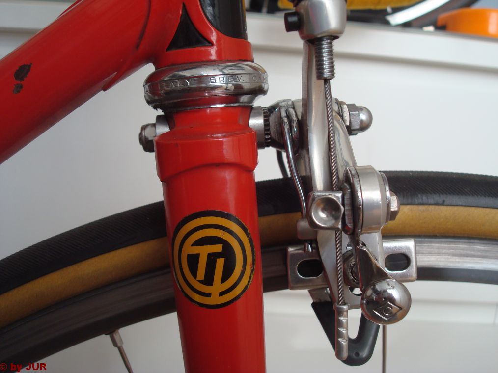

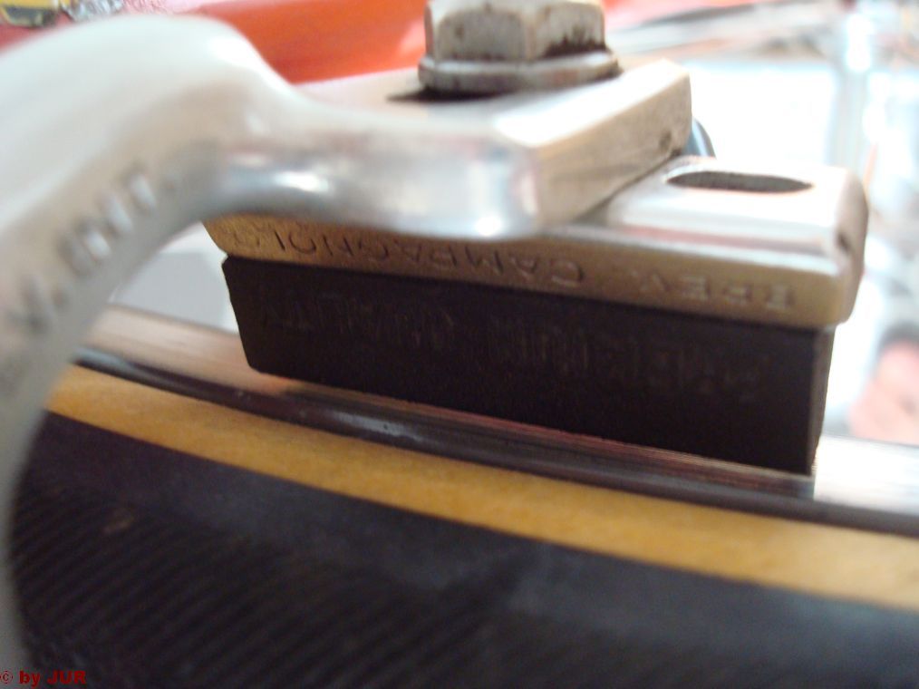

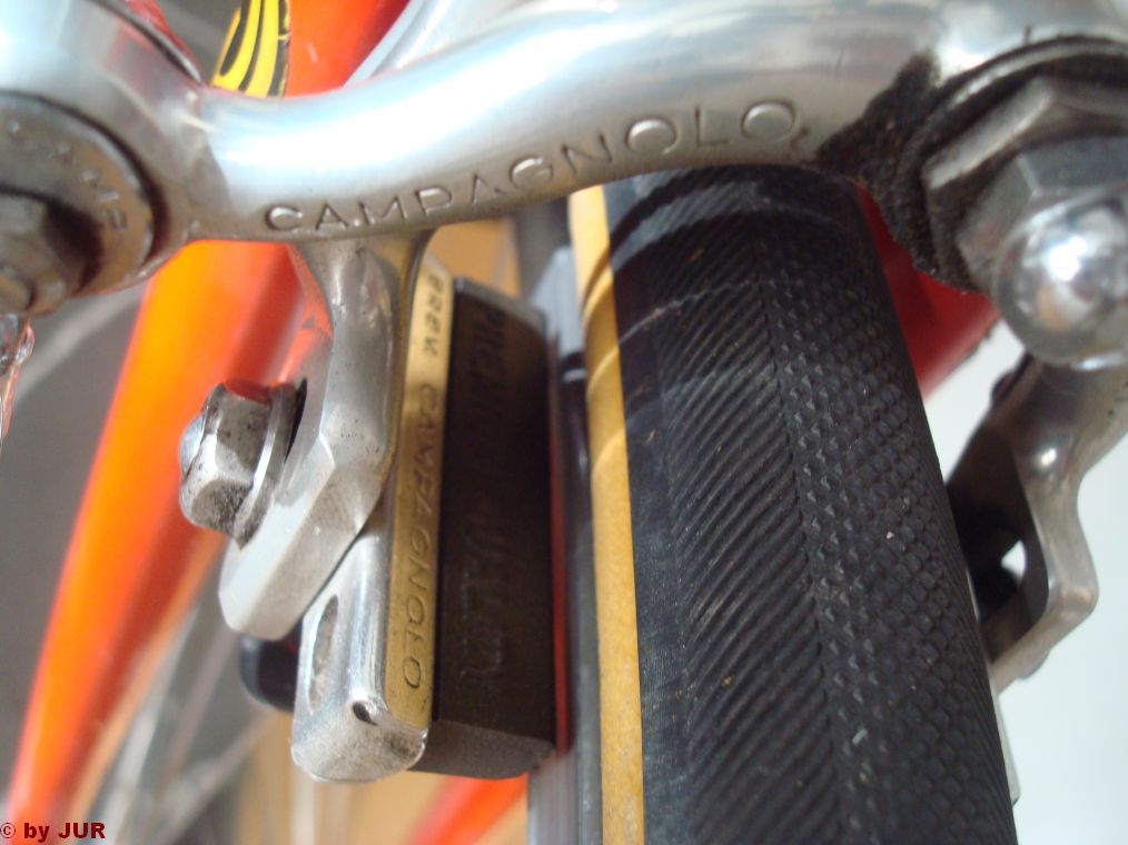

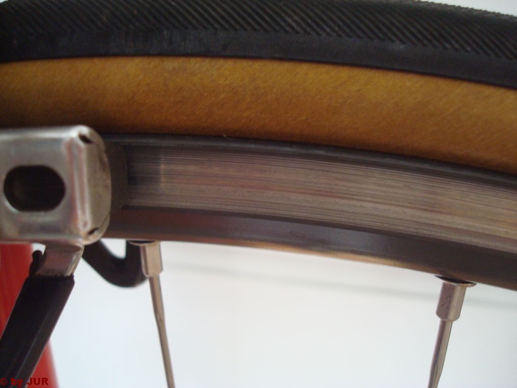

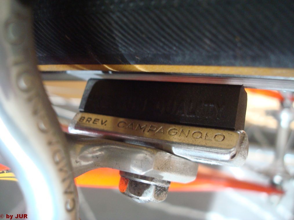

Ich hab ein unsägliches Kreischen der Vorderradbremse im Betrieb, welches ich nicht gestillt kriege.:confused:
Brakenoise1.jpg Brakenoise2.jpg Brakenoise3.jpg Brakenoise4.jpg Brakenoise5.jpg Brakenoise7.jpg
Kein Spiel (gestern kontrolliert), neue Koolstop-Beläge (mit Original Campa dito),
Ein leichtes Stottern meine ich auch gespürt zu haben, Open Pro Felgen (abgedreht).
Mein nächster Schritt wäre jetzt die Distanzen der Bremsachse zur Gabel zu entfernen.
Wer weiß die Lösung?
Anhang anzeigen 153156 Anhang anzeigen 153158 Anhang anzeigen 153159 Anhang anzeigen 153160 Anhang anzeigen 153161 Anhang anzeigen 153155
Quitschen ist hochfrequentes Stottern.
Ansonsten gibt's m.E. einfach Belag/Felgenkombis, die quitschen. Manchmal reicht fahren, fahren, fahren, manchmal lindern die bekannten Tricks (schraeg anstellen, anschleifen), manchmal verschindet es nicht wirklich.
Meine Mafac quitscht genau dann nicht, wenn ich sie mal als Klingel missbrauchen will ;-)
Das hatte ich mal mit ollen S 600 Bremsen mit Orichinolbelägen. Bin damit eine 2km/8% Abfahrt runter und mußte unten Vorfahrt achten. War ein riesiger Kraftakt (Kenner wissen Bescheid ;-). Unten stanks erbärmlich nach Gummi & es war fürderhin Ruhe.
Ob's Dir auch hilft ?
Ja, ich fahr schon damit.
Hinten dagegen ist absolute Ruhe.:confused:
