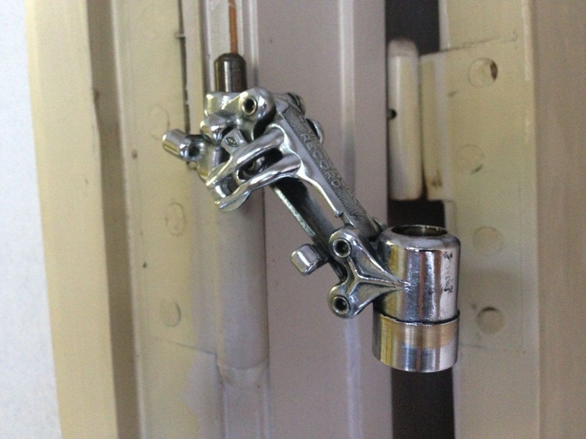

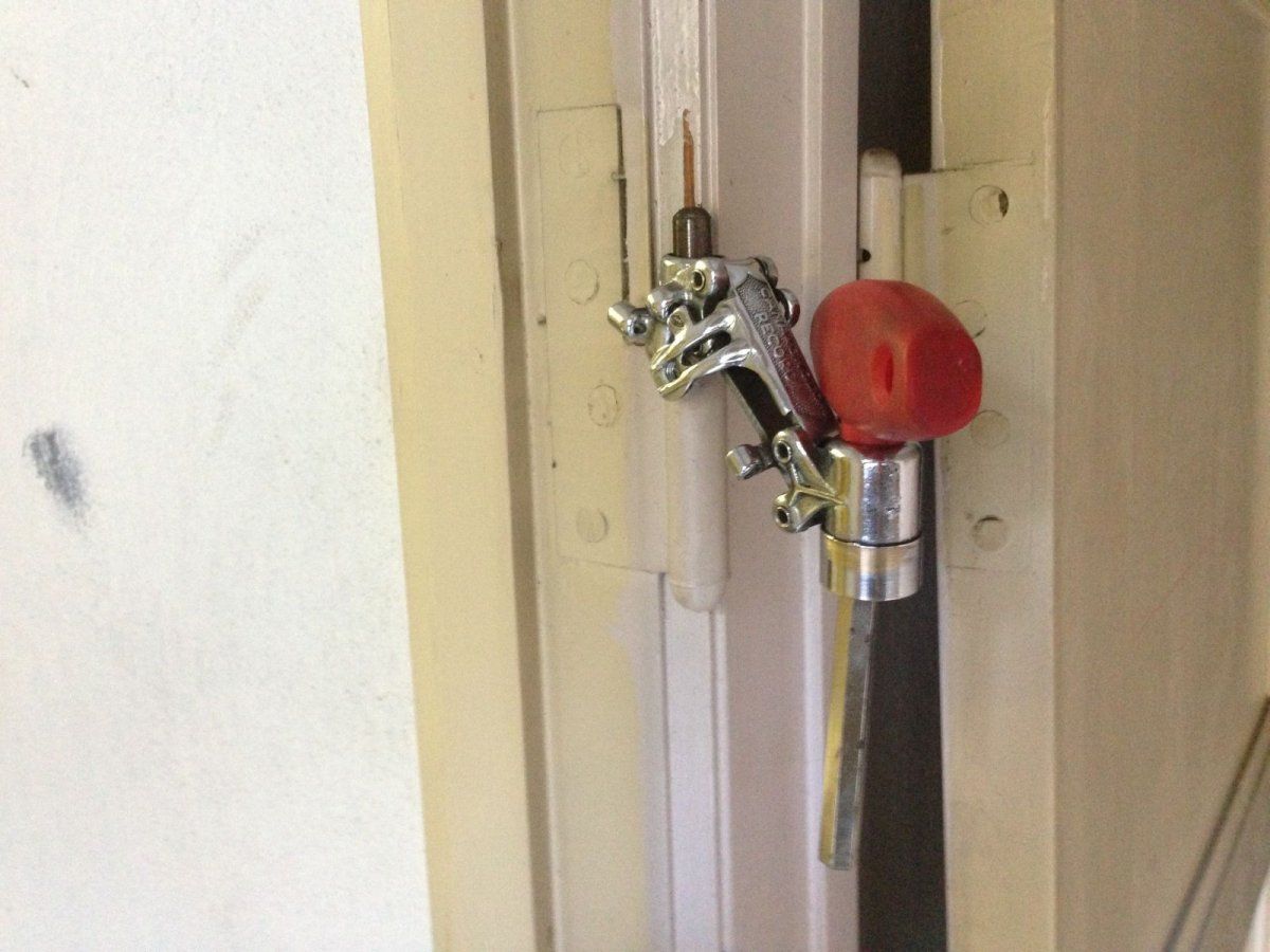

Verbogenes Record Bronze schaltwerk richten:
Anlieferungszustand:
img_3516-jpg.153615
Richten des verbogenen Körpers am Türscharnier:
Anhang anzeigen 154324 Anhang anzeigen 154325
Tolle Idee, darauf muß man erstmal kommen !
Aber wieso ist die Hinterbaustrebe durchgesägt ?

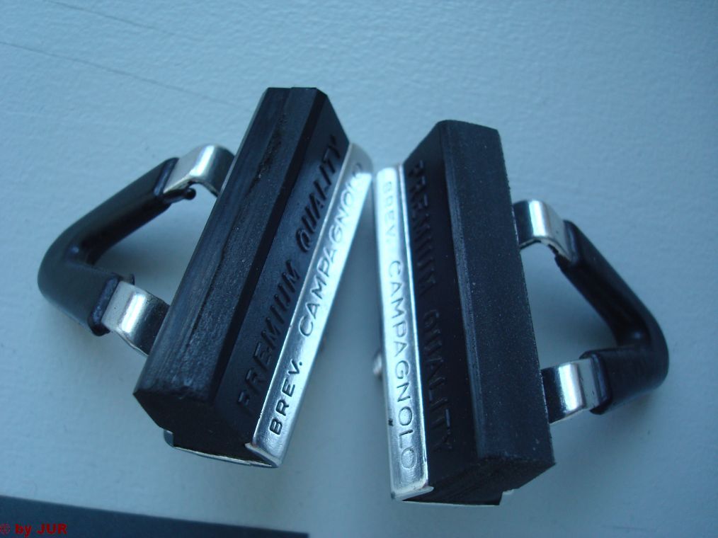

Ich hab ein unsägliches Kreischen der Vorderradbremse im Betrieb, welches ich nicht gestillt kriege.:confused:
Anhang anzeigen 153156 Anhang anzeigen 153158 Anhang anzeigen 153159 Anhang anzeigen 153160 Anhang anzeigen 153161 Anhang anzeigen 153155
Kein Spiel (gestern kontrolliert), neue Koolstop-Beläge (mit Original Campa dito),
Ein leichtes Stottern meine ich auch gespürt zu haben, Open Pro Felgen (abgedreht).
Mein nächster Schritt wäre jetzt die Distanzen der Bremsachse zur Gabel zu entfernen.
Wer weiß die Lösung?
Bei neuen KoolStops für alte Campa oder Mafac Bremsen hilft es sie gründlich abzuschleifen. Da ist noch ziemich viel fieses Trennmittel von der Herstellung drauf.
Werde ich mal probieren, kürze Unterleger haben zwischenzeitlich nichts geändert.
Die Ursache sehe ich allerdings nicht in den neuen Belägen, da die alten Campa aus dem Grund gegen KoolStop getausch wurden.
Hab ich gerade an Veloflex Master 25 entdeckt, ist es das, was ich glaube das es ist?:rolleyes:
Möglicherweise doch?
Links noch mit "Gußkante", rechts bereits glatt geschliffen.
Felgenflanke ist auch nochmal gereinigt. Könnte klappen...
