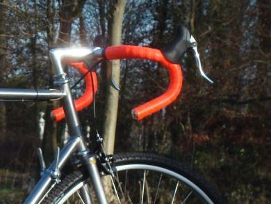

Mal eben schnell eine Frage zur Lenker-Bremshebel-Ausrichtung:
Ich hab hier einen Sakae Custom Anatomic, an den ich moderne Tektro-Aero-Hebel schrauben möchte. Gibt's da eine Faustregel, wie das Ganze ausgerichtet sein sollte? Ich dreh klassische Lenker meistens auch ein bisschen hoch, so dass das Ende vom Unterlenker nicht ganz waagrecht steht. Wie ist das bei diesen Ergo-Lenkern?
So schauts im Moment aus. Meint ihr, das passt, oder darf der Lenker noch höher? (Ich weiß, der Vorbau ist zu kurz und die Stütze zu lang...)
Ich würde eher testweise die Hebel noch n Ticken nach oben schieben. Wobei ich mir nicht sicher bin, ob die dann nicht sofort zu weit vom Lenker wegstehen, durch diese ungleichmäßig starke Biegung.
Willst du das Rad an die Wand hängen oder fahren? Wenn letzteres, richte alles so aus wie du damit gut zurechtkommst, egal wie's aussieht. Für mich heißt das, erst den Lenker so ausrichten, daß ich jede Unterlenkerposition angenehm greifen kann, anschließend die Bremsgriffe so ausrichten, daß ich angenehm auf den Hoods fahren kann und dann hoffen, daß die Bremsgriffe nicht zu weit vom Lenker wegstehen (oder ggf. andere Griffe nehmen die einen justierbaren Anschlag haben, wenn das bei den Tektro nicht ohnehin der Fall ist).
Ne, ist ein reines Fahrrad. Schon klar, dass es einfach für mich passen muss.
Das werd ich aber erst nach den ersten Kilometern merken. Ich bin bisher nur klassische Lenker gefahren und wollte eben wissen, ob die Position der Hebel plusminus so passt, bevor ich das Lenkerband wickel. Hm, vielleicht besser erstmal ohne LB fahren und rumprobieren...

Findest du? Ich hätte jetzt gedacht, die sitzen schon recht hoch im Bogen und dass eher der Lenker noch ein bisschen hochgedreht werden könnte.
[...] Hm, vielleicht besser erstmal ohne LB fahren und rumprobieren...
Exakt das. Für nen Wandhänger wäre die Stilpolizei gefragt, deswegen frag ich so blöd (Unterlenkerende waagerecht oder auf die Hinterachse zeigend oder... ;-) )

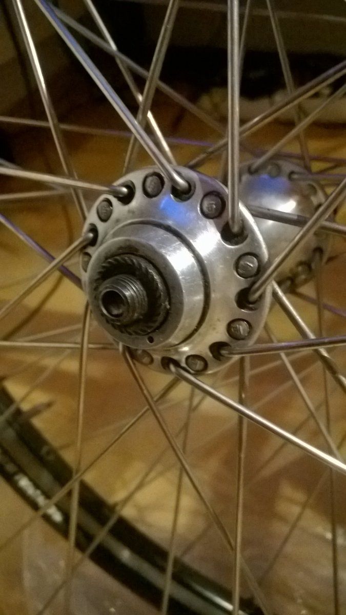

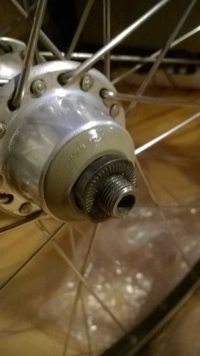

Kann mir jemand sagen, wie ich folgende Naben auseinander nehmen kann? Bisher kenne ich nur die normalen
Konen mit kleiner Kontermutter. Bevor ich durch probieren die Staubkappen kaputt mache, wollt ich dann doch
lieber erst hier nachfragen :rolleyes: ich hab normales Werkzeug zur Verfügung, sprich Konusschlüssel.
(Shimano Sante und Campa C-Record)
Keiner eine Idee wie ich die Sante und C-Record Nabe aufbekomme?
Ich hab beide noch nicht in der Hand gehabt. Was ich dir aber sagen kann ist, daß bei der Sante die Kontermutter außerhalb der Staubkappe zu sehen ist. Und von der Record meine ich mal gelesen zu haben daß man die Staubkappe abschraubt. Es gibt aber garantiert hier Leute die diese Naben schonmal auseinander hatten.
Die Staubkappe der C-Record muss abgezogen werden, die ist nicht geschraubt. Da gibts sogar ein Spezialwerkzeug dafür.
