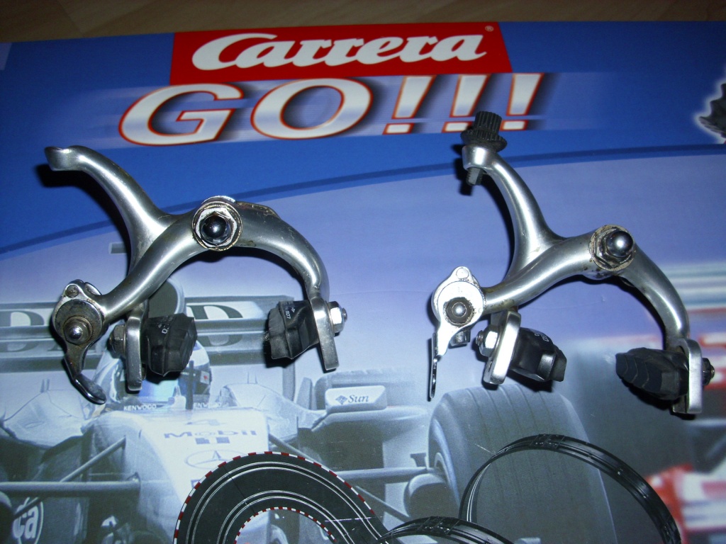

Ich brauch noch mal eure Erfahrung zum Thema Bremsen.
Habe an meinem Raleigh die Originalen Weinmann 405 dran gelassen. Bremsbeläge wurden gegen Koolstop Dual Compound getauscht.
Aber ehrlich gesagt, die Bremsleistung ist bescheiden. Möchte nun doch umrüsten, auf etwas was auch bremst!
Könnt ihr mir was gutes empfehlen? Sollte von Anfang der 80er sein, damit zum Rad passt.
Ich hätte noch Shimano 600 EX Bremsen und Hebel vorhanden. Die wollte ich mal probieren.
Die Modolo Speedy Bremsen aus dem "Biete Thread" würden mir z.B auch gefallen. Leider ohne Hebel.
Kann ich Bremsen und Hebel kombinieren, oder besser im Set (von wegen Hebelweg)?
Ich bin für alle Vorschläge offen und dankbar.
Sind aber die BR-6200. Die BR-6207 hatte ich am letztem Rad - die bremsten echt gut.
Von daher hoffte ich die BR-6200 wären genauso gut.
Die BR-6200 sollen nicht so toll bremsen. Wäre allein aufgrund der im Vergleich zur BR-6207 nicht so steifen Bremsarme und des vermutlich schlechteren Übersetzungsverhältnisses auch plausibel.
Ich habe den Eindruck, dass bei vielen längeren Rennradbremsen nur der bremsklotzseitige Lastarm verlängert wurde, nicht aber der seilzugseitige Hebelarm. Bei der BR-6207/6208 ist auch letzterer bei der langen Variante (bis 57 mm) verlängert!
Welches Bremsmaß benötigst Du? Leichtgängige Bremshüllen (mit Kunststoffinnenhülse)/Züge hast Du schon? Vielleicht ist auch einfach die Reibpaarung Klotz/Felge ungünstig und noch verbesserungsfähig? Neuere Shimano oder auch SwissStop Bremsklötze könntest Du noch versuchen.
