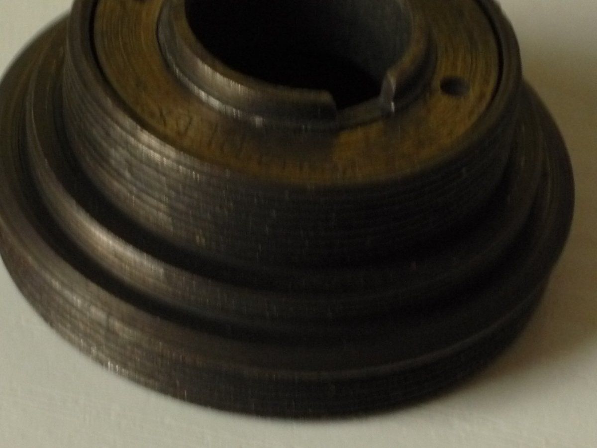

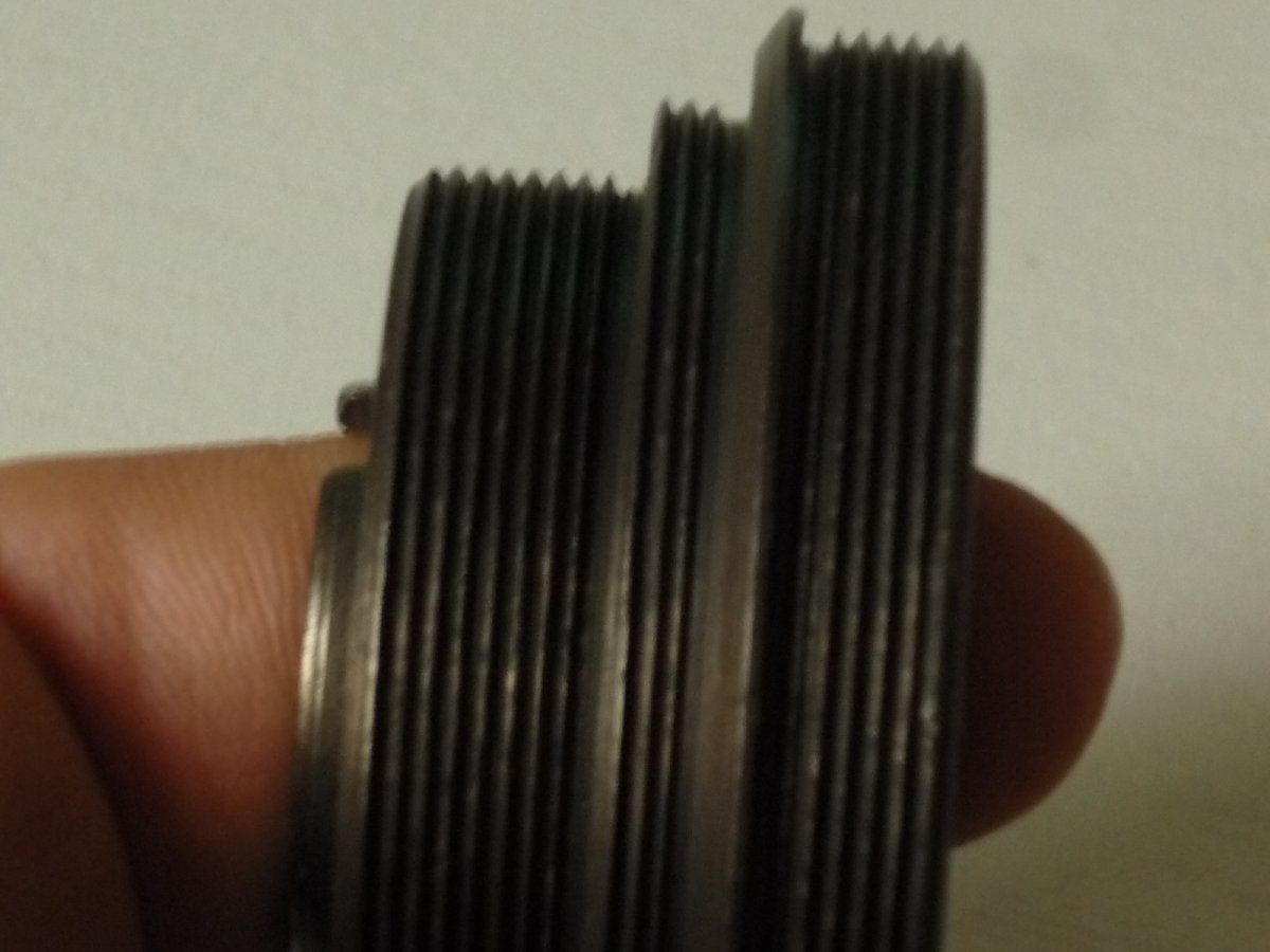

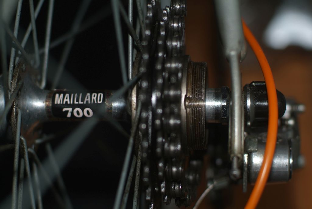

Das sieht aus wie ein stinknormaler Maillard 700 Kranz , oder ?
das Ritzel auf dem jetzt die Kette ist , ist wieder geschraubt , bekommst du also wieder mit 2 Kettenpeitschen ab , genau wie das erste mal abging.
Die beiden hinteren sind dann wieder gesteckt , so meine Erinnerung.
Das geschraubte Ritzel ist manchmal saufest gezogen .
Also eine Arbeit für nach dem Essen
Der untere Zahnkranzbody sieht so aus wie deiner meine ich

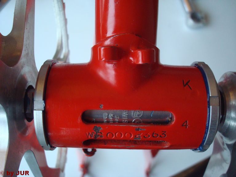

Sollte ich jetzt nach ner symmetrischen Achse Ausschau halten, oder reicht der Platz zwischen linker Strebe und linkem Arm? (Muss nochmal schaun, wie es ist, wenn ich die Achse umdrehe) Ist der Rahmen krumm, wenn der Abstand auf beiden Seiten nicht gleich groß ist? Laut Strippe ist der nämlich i.O..
Ich glaub, ich hab Dich verwirrt.
Ich versuch´s mal anders herum:
Zuerst einmal: der Platz zwischen linker Kurbel und Strebe reicht allemal. Bei mir ist er noch geringer.
Wenn Dir das aber zu wenig ist oder wenn Du die Kettenlinie verändern/optimieren möchtest, kannst Du durch Verwendung anderer Schalen die Achse nach links oder rechts versetzen.
Im ersten Bild ist das Campa-Lager "normal" eingebaut: rechts die feste Campa-Schale, links die lose Campa-Schale, die mit dem Konterring (blau gekennzeichnet) gekontert wird.
Im zweiten Bild sieht man das gleiche Campa-Lager; allerdings wurde hier rechtsseitig eine linke Schale mitsamt Konterring verwendet.
Das geht bei italienischem Gewinde (36x24), weil auf linker und rechter Seite Rechtsgewinde ist.
Im dritten Bild sieht man nun dieses Lager mit Shimano-Schalen: die Shimano-Schalen sind länger/breiter, stehen also aus dem Konterring deutlich hervor (rot umrandet).
Die Achse ist nach wie vor von Campa!
Im vierten Bild sieht man nun dieses Lager mit den langen Shimano-Schalen, bei dem die linke Schale deutlich weiter heraus-, die rechte Schale deutlich weiter hereingedreht wurde.
Dadurch wandert die Campa-Achse nach links.
So läßt sich die Kettenlinie verändern.

Von unten sieht das dann so aus.
Ließe sich nachmessen: wenn der Vierkant am Anfang 12,5mm hat, ist es Iso, bei 12,63mm JIS.
Aha..das könnte durchaus hinkommen.
Ich hatte probiert, Ritzel 4 zu entfernen, aber der Widerstand war zu groß.
Hatte deshalb die Befürchtung, daß - wie bei dem Regina Oro 5-fach Schraubkranz (auf Maillard 700 Nabe) - drei Ritzel nach außen und zwei (bzw. drei) nach innen (Richtung Speichen) entfernt werden.
