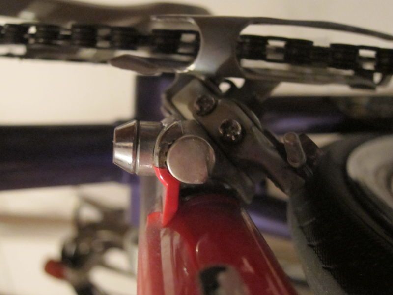

schaut etwas groß aus der Abstand zur Kettenstrebe.
Für mich sieht es so aus, als wäre der Anlötsockel leicht nach vorne verbogen. Bei meinem Pinarello musste ich den auch leicht nach hinten verbiegen und den Umwerfer neu ausrichten:
Hier noch zwei Beispiele:
Falls die Anschlagschrauben unterschiedlich lang sind könnten sie auch mal vertauscht worden sein. Daß der Umwerfer nur gerade so ein bisschen bewegen lässt ist nämlich ungewöhnlich.

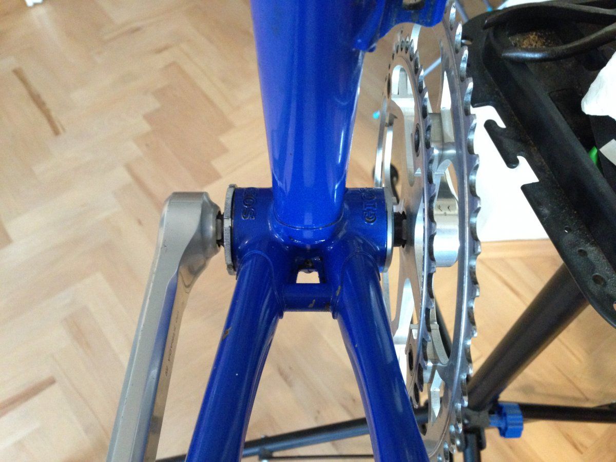

ich habe mir fürs Gios ein 115,5er Lager (70mm) geholt, um ne Campa Super Record Kurbel draufzusetzen. Für die Kurbel ist laut Velobase eine 112mm Achse (bei 68mm) nötig, allerdings habe ich in den Kommentaren den Hinweis gefunden, dass die Kurbeln nach 1978 ne 114,5/115,5er Achse benötigen. Jetzt sieht das ganze ein wenig grenzwertig aus und ich wollte mir Meinungen und Ideen einholen. Danke!
Eine Seitenansicht bei demontierter Kurbelschraube wäre gut,
damit wir sehen können, wie weit der 4-kant "aufgerutscht" ist.
Ansonsten habe ich das auch schon knapper gesehen.
Aber was spricht dagegen, ein original Campa-Innenlager zu verwenden ?
Ich bin bei diesen ollen und höherwertigen Teilen immer etwas
"altmodisch" und verwende gerade beim Antrieb immer nur einen
einzigen Hersteller.
Aber was spricht dagegen ein original Campa-Innenlager zu verwenden ?
Isn Campa-Lager. Wellenaufschrift ist in Fahrtrichtung lesbar ;).
Hilft son Bild bei der Beurteilung?
Von beiden Seiten schon. Links geht ja noch was, wie man an den alten Kurbelabdrücken erkennt.
Anhang anzeigen 157020 Anhang anzeigen 157021
Ich habe gerade mal bei 5 meiner Räder nachgemessen, bei denen ich von Originalaussatttung ausgehe, und finde recht und links so zwischen 8 und 12mm Abstand von der Kurbel zur Kettenstrebe vor, wenn´s zur Orientierung hilft.
Sieht schon deutlich knapper aus bei dir.
