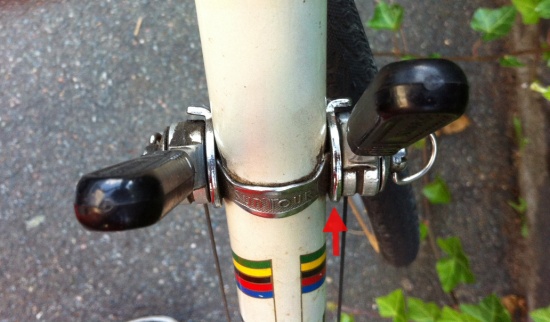

Preisfrage: Diese Schelle zwischen Rahmen und rechtem Schalthebel ist etwas locker und rappelt beim Fahren. Wie kriege ich die wieder fest?
Die Schraube ganz rechts beeinflusst ja nur den Schalthebel...

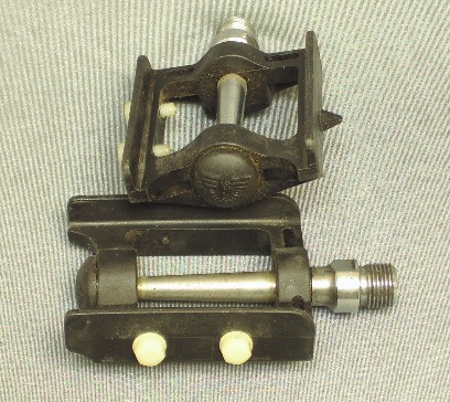

Mal eine Frage zu Pedalspindeln:
Besteht die Möglichkeit irgendwie, die nach Vorlage nachdrehen zu lassen bzw. hat das schonmal jemand getan und Erfahrung damit, wie haltbar / machbar sowas ist?
Hab zwar keine Erfahrung damit, glaube aber kaum, daß das möglich ist.
Ich gehe davon aus, daß diese nach der Fertigung auf einer Drehmaschine vergütet/gehärtet werden.
Unwahrscheinlich, daß diese aus vergütetem Stahl gedreht werden.
Moderne Anlagen können durch Induktionshärtung sowohl den Bereich sehr präzise festlegen als auch den Härtegrad.
Ein gewaltiger Tritt ins Leere durch eine gebrochene Pedalachse kann sehr üble Folgen haben.
Apropos II: Ich habe bei Bucht.com mal spaßeshalber, auch für Suntour, ich glaube BMX war das, Alu-Achsen gekauft, da sitzt ein Lagerring für Konuslager drauf. Leider scheint's im Einzelfall nicht allzu fest, einer der Sitze ist verloren gegangen.
Bei hochbelasteten Teilen würde ich nicht auf Titan setzen.
Da hast du wohl recht. Und aus Titan? Anderes Verfahren?
Nach meiner persönlichen Sichtweise ist Titan wenig dauerschwingfest; soll heißen: es treten recht früh Ermüdungsbrüche auf.
Allerdings hab ich keine eigenen Erfahrungen damit und lege auch keinen Wert darauf, sie zu machen :cool:
Thomthom berichtete mir einmal, daß er einmal ein reichlich teures Titan-Innenlager eingebaut hat, bei dem nach den ersten 50m Fahrt bereits die Welle verbogen war....

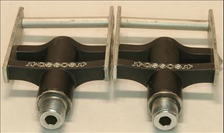

Ist denn die Pedale so selten, daß man nicht an Ersatzteile kommet?
Bei den angegebenen ist auch die Spindel nochmal kürzer als bei z.B. Campa SR. Dann wirkt also gleiche Kraft auf weniger Länge. Ergo höhere Stabilität, oder denke ich das falsch?
Das größte Moment tritt am Ende des "Hebels" auf, also dort, wo die Pedale in die Kurbel geschraubt ist.
Brechen wird eine Achse nur an anderer Stelle, wenn Querschnitssprünge auftreten.
Bei längeren Pedalachsen würde ich vermuten, daß die Achslänge selbst wie ein Federelement wirkt.
Ich vermute, daß längere Achsen mehr aushalten als kurze, bin aber da auch kein Fachmann.
