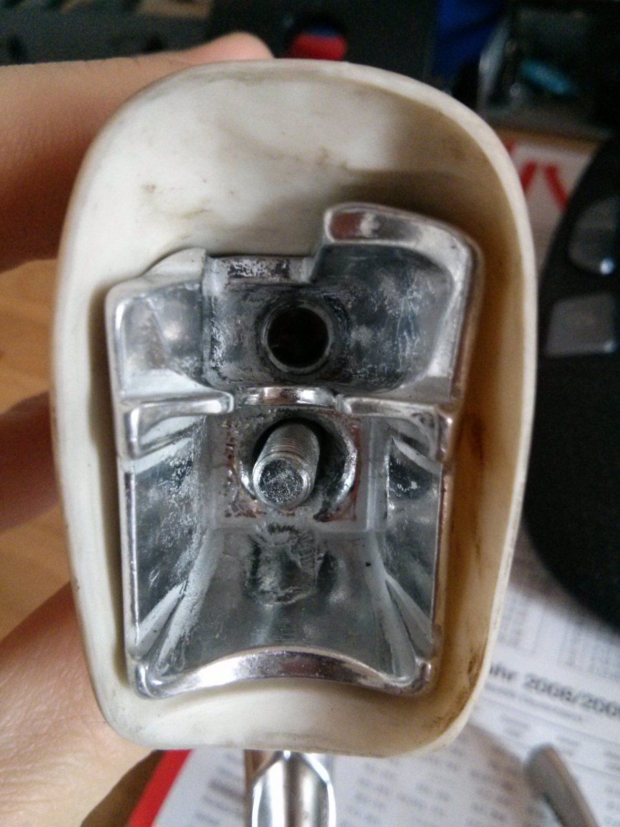

Das Ding heißt "Ansatztülle" und ist zwingend erforderlich für Billigbremsgriffe bis ca. 1985.
Nur würde ich die bl-7401 bzw. Bl-6209 nicht als billigbremshebel bezeichnen ;) mir ist schon klar, dass das nicht das originalteil ist, aber vllt ne Option. ich bin doch bestimmt nicht einzige, der je dieses Teil verloren hat o_O
Die BL-7401 Hebel kamen m.W. nach 1985, so daß meine Anmerkung für diese Hebel
insoweit nicht zutrifft. ;)Darüber hinaus benötigt der BL-7401 - Hebel keine Ansatztülle der o.g. Art.
Kannst Du das Problem irgendwie ablichten und hier einstellen ?
Dann sehe ich mal nach in meiner großen Kiste.
Aktuell kann ich mir das schlecht vorstellen, fahre ich doch nur DA7402. :D

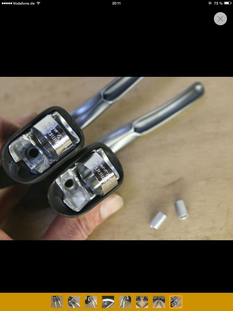

Das Loch ist einfach zu breit für die standardhülsen. Da kann eigentlich auch nix weggebrochen sein. Sieht alles ganz ordentlich aus und ist bei beiden Hebeln identisch. Danke dir im Voraus. Anbei noch ein Foto von den Hülsen.
