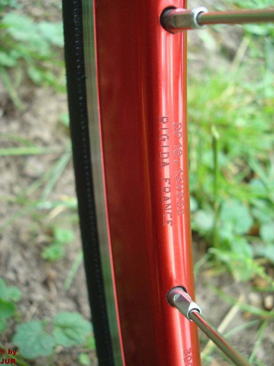

Die DP18 haben genug Fleisch am Felgenboden, einfache Nippel evtl. sogar 14mm (vorher prüfen, ob und wie weit 12mm Nippel rausschauen) reichen völlig aus.

Ich habe damals 14mm verwendet...

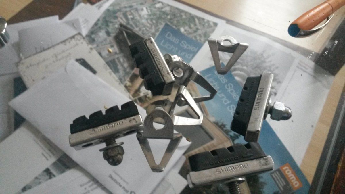

Kann mir jemand sagen, mit welchen Gummis ich da das Maximum an Bremswirkung rausholen kann?
Und vielleicht auch, wie ich die "Schuhe" zerstörunsfrei auf bekomme...
Danke sehr!
Danke sehr!
Das sind doch schon die besten Beläge seiner Zeit oder sind die so schlecht?:confused:
Zerstörungsfreier Wechsel wird beinahe unmöglich.
Ersatzweise erlauben Wechselschuhe von Modolo oder Campa beispielsweise moderne Koolstop-Beläge und harmonieren optisch.

Die sind leider steinhart :-( wenn die koolstop einigermaßen weich sind, könnte ich die ja evtl irgendwie reinwürgen. Die alten kann ich ja vorher in Teilen entfernen
