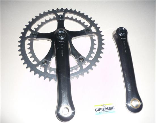

Weiß jemand, welchen LK-Durchmesser diese Kurbel (Gipiemme Crono Sprint 400BA, Bagarre 100BA) hat und welche Innenlager-Wellenlänge sie benötigt? Alle meine Shimano-Kettenblätter und auch alle Campagnolo-Kettenblätter, die hier so rumfliegen, sind zu groß :(
Bildquelle: www.velobase.com
Die sieht aus wie LK 144. Ich hab aber auch ein GPM-Blatt mit LK 116, ja ann sein, dass es da auch eine Kurbel dazu gibt.
