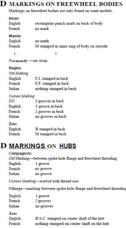

Sutherland's Sixth Ed.
MARKINGS ON FREEWHEEL BODIES
MARKINGS ON HUBS
Auf so einen Blödsinn mit den "grooves" können ja nur Fahrradfritzen kommen
(sofern die Angaben der oben abgebildeten "Tabelle" überhaupt zutreffend sein sollten:
Der Deutsche glaubt ja zu gern, was irgendwo gedruckt steht ;)).
Wieso kann man nicht einfach die Gewindenormungen draufschreiben ?
Für ein bloßes "E", ein "F" oder ein "I" war man sich wohl zu fein.
Fehlt noch, daß die Reifenhersteller auf dieselbe Idee kommen:
47-622 = "1 groove with blue mark"
