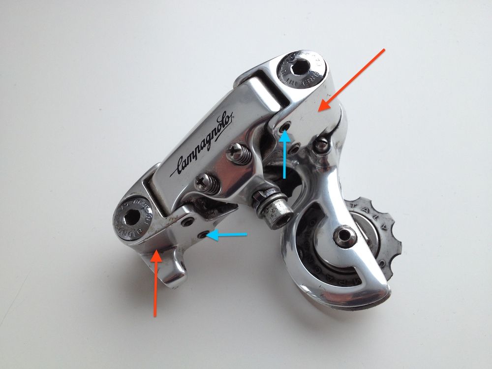

Hat schon mal jemand ein C Record Schaltwerk 2. Gen aufgehübscht?
Ich würde gerne an beiden Seiten (Rote Pfeile) das Eloxal entfernen und es polieren, da es leichte Kratzer hat. Die Platte mit dem Schriftzug ist sehr gut erhalten, die würde ich mal mit Tesa vorher abkleben.
Die Bolzen (Blaue Pfeile) wird man sicher nicht ohne weiteres entfernen können um leichter arbeiten zu können?
Die Bolzen sind Nieten ( Also Bolzen (hähähä) , die an beiden Enden angebohrt sind , durch gesteckt werden und dann mit einem speziellen Werkzeug aufgeweitet werden ( also ohne Kopf dran vernietet) , die bekommst du nur raus wenn du die einseitig anbohrst ( ohne das Aluteil zu beschädigen !! ) , und dann musst du dir noch neue Nieten anfertigen lassen und ein Werkzeug zum spreizen haben...
Also : Vergiss es , geht nicht so ohne.....
Wenn jemand anderes besseres weiss , nur zu
@Flat Eric: Hätte ja sein können, dass es vielleicht doch eine einfache Möglichkeit gibt. Man kann es auch so schleifen und polieren, wäre nur einfacher gewesen. Vor allem zum säubern.
Das ist doch normales Aluminium, das man schleifen und polieren kann?
Ich weiß nicht, ob es die Nieten heute noch gibt, aber Campa hat früher im Gegensatz zu Shimano auch richtige Einzelteile verkauft. Ich habe vor etwas mehr als 20 Jahren, also ca 1990 die Nieten (damals 4,50 DM nicht der Satz, sondern pro Stück) noch für eine Nuovo Record 1. Serie mit Haifischzahn normal käuflich erwerben können. Hat fast 4 Wochen gedauert bis sie da waren. Die Dinger waren aber so weich und mit Sollstauchungsstelle, daß man sie vergleichbar mit Bremsbackennieten problemlos mit einem 50g oder 100 g Uhrmacherhammer sauber vernieten konnte.
Was ist "normales Aluminium " ?
Da das Teil eloxiert ist , ist das sicher eine Legierung in der auch Kupfer drin ist , reines Alu ( AL99,9) ist nicht eloxierfähig .
Fang an nicht sichtbarer Stelle Rückseitig an , dann wirste schon sehen .....
Ich bin ja mehr für echte Patina die vom Leben erzählt , aber du magst ja mehr strahlend weisse Beisserchen..:p:D
Neue Nieten wären ja schon nett , aber das grösste Problem ist , die alten ohne Macken an der Schaltung raus zu bekommen.
Ausserdem wird es unter Umständen eine Farbtonabweichung zwischen nacktes Alu poliert und eloxiertem Teil geben .

Die besagte Farbtonabweichung sieht immer dann grenzwertig aus, wenn Du nicht das gesamte Bauteil abschleifst bzw. von der Eloxalschicht befreist. Das wird ohne eine Entfernung der Nieten aber schwerlich möglich sein.
Danke, @Flat Eric & @HongKong :)
Konnte es so eigentlich schon prima reinigen, dass ein Schleifen gar nicht mehr notwendig ist. Das meiste war verharztes Fett, das nur wie Macken wirkte. Wenn man bis zu einem 3000er Schleifpapier schleift und nur ganz kurz mit NevrDull drüber geht, wird es auch leicht matt statt glänzend. Habe ich schon an einer C Record Kurbel so gemacht.
