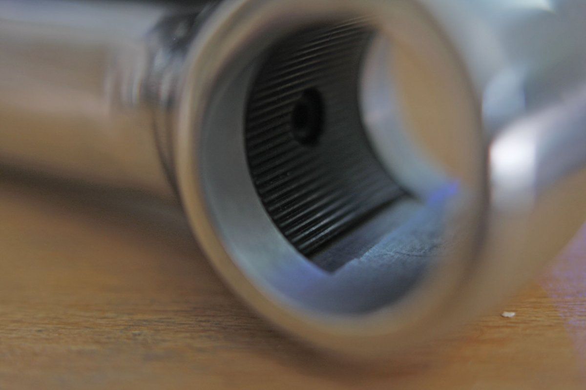

Die Technik der Lenkerklemmung von Dura Ace Vorbauten gilt ja in Fachkreisen als umstritten.
Mein DA ax Vorbau hat einen Klemmdurchmesser von genau 26,4 mm.
Shimano gibt eine Lenkerklemmung von 26 mm für den Vorbau an.
Der Cinelli Lenker passt (ohne würgen) genau in den Vorbau und ich hätte eigentlich angenommen, dass
die Kombination optimal ist.
Irgendsoein Ami Laden (vergessen wo und wer) hat aber mal geschrieben, dass man den Vorbau keinesfalls für Cinelli Lenker verwenden soll (26,4).
Warum könnte das ein Problem sein?
Geschrieben wird viel, wenn der Tag lang ist.
Der von Dir zitierte Laden könnte derartiges geschrieben haben, etwa weil er gerne Cinelli-Vorbauten verkauft. ;)
Sicher gibt es einige Vorbauten, die kritisch und manchmal sogar gefährlich sein können.
Der von Dir erwähnte Shimano-Vorbau gehört nicht dazu, mag die Klemmung auch noch so "fehlkonstruiert" sein:
Das Teil hält (bei mir schon viele Jahre). Die Version mit 26,0 mm Klemmung ist bei mir allerdings weniger biegesteif
als das Pendant mit dem kleineren Klemmaß, das ich ebenfalls im Einsatz habe.
Wenn der Cinelli-Lenker spielfrei und verdrehsicher in die Klemmung paßt, spricht m.E. nichts gegen dessen Montage.
Ich würde aber zum Einsatz von Montagepaste raten und die Klemmkräfte am Lenker nach Möglichkeit reduzieren.
DA-Vorbau hat 26,4mm
600-er Vorbau hat 26,0mm Lenkerklemmung
