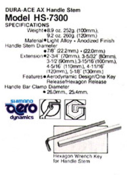

DA-Vorbau hat 26,4mm
600-er Vorbau hat 26,0mm Lenkerklemmung
Das ist so nicht richtig.
Den DA-Vorbau gab es mit verschiedenen Klemmaßen.
Die unvollständige Angabe bei velobase ist insoweit falsch.
Mag sein, dass man den DA ax Vorbau extra so gebaut hat, dass auch ein 26,4 mm Lenker passt.
Angegeben wurde, wie gesagt eine 26 mm Lenkerklemmung.
Ist ja auch egal, Hauptsache der Cinelli Lenker passt rein und hält:bier:
2/10 oben und unten wird die 26,0 mm - Klemmung verschmerzen.
Größere Durchmesser bedeuten meistens geringere Wandstärken.
Also bei der Klemmung am besten mit Gefühl und Montagepaste arbeiten.
Geschrieben wird viel, wenn der Tag lang ist.
Der von Dir zitierte Laden könnte derartiges geschrieben haben, etwa weil er gerne Cinelli-Vorbauten verkauft. ;)
Sicher gibt es einige Vorbauten, die kritisch und manchmal sogar gefährlich sein können.
Der von Dir erwähnte Shimano-Vorbau gehört nicht dazu, mag die Klemmung auch noch so "fehlkonstruiert" sein:
Das Teil hält (bei mir schon viele Jahre). Die Version mit 26,0 mm Klemmung ist bei mir allerdings weniger biegesteif
als das Pendant mit dem kleineren Klemmaß, das ich ebenfalls im Einsatz habe.
Wenn der Cinelli-Lenker spielfrei und verdrehsicher in die Klemmung paßt, spricht m.E. nichts gegen dessen Montage.
Ich würde aber zum Einsatz von Montagepaste raten und die Klemmkräfte am Lenker nach Möglichkeit reduzieren.
Ja, der 24h Test sagt absolut fest und steif.

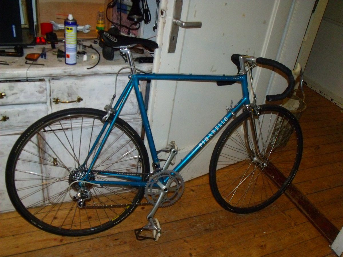

hat jemand ne Ahnung, ob es ein Verzeichnis von Lackfarben gibt nach Herstellern von Rahmen kategorisiert?
Konkret: Ich habe ein blaugrün-metallic lackiertes Pinarello und möchte einzelne Kratzer ausbessern ohne gleich Neulack oder Sprühdose zu bemühen.
Jemand ne Idee? Erfahrungen?
Eigentlich geht der Ton noch mehr ins Grüne, als auf den Fotos erkennbar.
Danke für Tipps und Ideen...
Selbst wenn es die Liste gäbe, "arbeiten" Lacke durch Sonneneinstrahlung. Daher wurde hier schon öfter der Gang zum örtlichen Lackspezialisten nahegelegt, der den Ton exakt bestimmen kann/können sollte und dann passgenau eine Kleinmenge ansetzen kann.
Im Zweifelsfall örtliche Oldtimerfahrer (4-rädrig) fragen, wenn die was wertvolles und restauriertes fahren.
Klingt vernünftig.
Habs schon mal bei einem Laden probiert, aber die waren nicht besonders motiviert.. ;)

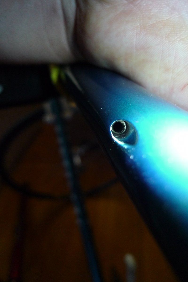

Liebe Bastelfreunde,
ich habe ein Problem mit meiner Bremszughülle (Ø 5mm). Sie will nicht in die dafür vorgesehene Führung passen.
Bei näherer Betrachtung sieht es so aus als wäre da noch etwas in der Führung.
Nun die Frage(n):
Soll/muss das so?
Wenn ja...wie bekomme ich die Hülle da rein? Oder soll die Hülle gar nicht rein, sondern nur der Bremszug ohne Hülle? Dafür ist der Durchmesser aber wiederum zu groß.
Oder ist die Hülle zu groß? Ich hab mal ein Stück von der Ummantelung entfernt...aber auch dann passt sie nicht.
Über Hilfe wäre ich mehr als dankbar :)
Wenn es ein "Hüllenstopper" wäre, müßte da ja denknotwendig die Hülle erstmal reinkommen, oder ? ;)
Für mich sieht es so aus, als ob da noch etwas drinsteckt, was da nicht hingehört.
Das ist daran zu sehen, daß die Oberfläche alles andere als "plan" ist.
Ich würde da mal mit einem nagelähnlichen Gegenstand oder einem kleinen Schraubendreher
etwas versuchen... .
