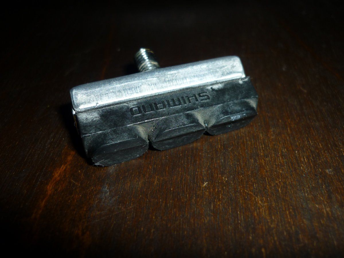

Bin etwas überfordert aufgrund der endlosen Auswahl, vielleicht kann mir jemand auf die Schnelle helfen. Ich würde gerne Bremsbeläge an Arabesque Bremsen tauschen.
Kann ich die Bremsschuhe dafür behalten oder macht das keinen Sinn? Bekommn ich den Bremsbelag da einzeln wieder raus? Und welche Beläge (bspw. von Kool Stop - da gibts ja tausende...) respektive welche Schuhe+Beläge passen am besten zu diesen Bremsen?
Die alten Bremsbeläge raus zu popeln geht vielleicht noch, neue da rein zu frickeln eher nicht. Vor allen Dingen wird Dir das nicht gelingen, ohne den Bremsschuh zu beschädigen.
Ich würde die komplett tauschen, z.B. diese hier
http://www.ebay.de/itm/Fibrax-Brems...ort_Fahrrad_Anhänger&var=&hash=item61d020a77e
Hab ich an meiner Arabesque Bremse dran, funktioniert gut.
Oder Du nimmst direkt sowas ( H2 Dura Type)
http://www.koolstop.eu/index.php?id=61
Ist halt nicht so "authentisch";)
Super, das hilft mir weiter. Danke!
