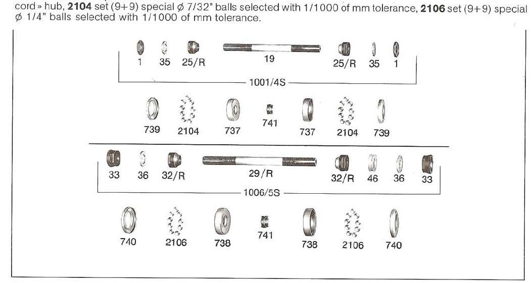

cool. gibt es dafür und für weitere naben eine online-quelle (also für die zeichnungen)?
Die findest Du in den jeweiligen Katalogen/ Ersatzteilbroschüren, Albrechts sind z.B. im Catalogue No.18.
Zu finden u.a. im Retrobike Archiv oder ab 1994 auf der offiziellen Campagnolo Seite (Ersatzteil- und Werkzeugkataloge).

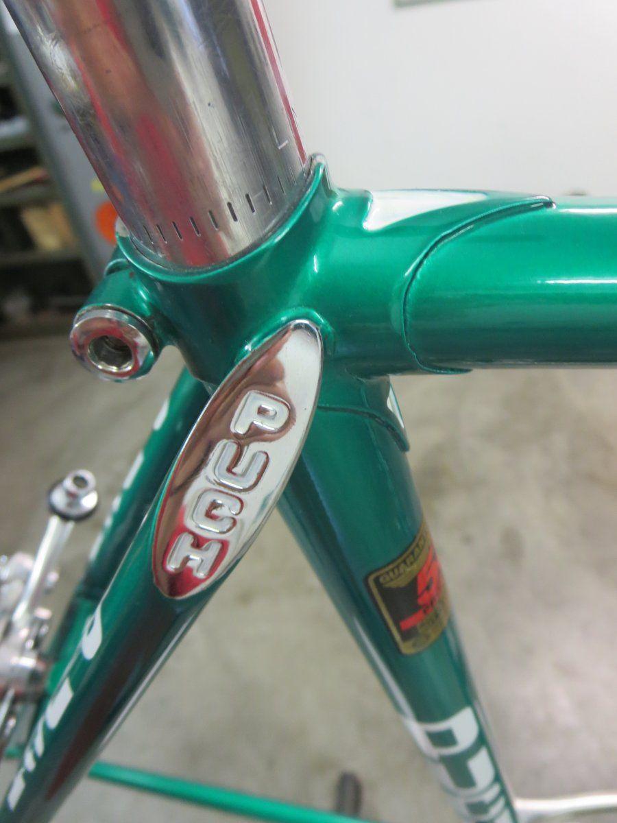

ich bin nach laaaanger Suche jetzt durch Zufall an ein Puch Mistral Ultima gekommen
Der vorherige Besitzer hat sich das Ultima 1984(?) neu gekauft, wollte aber die Lackierung im alten Design, also komplett Profigrün, was mir auch bessser gefällt. Es ist noch (fast) die komplette Super-Record- Gruppe verbaut und gut erhalten. Da er sich jetzt mit über 75 Jahren noch einen neuen Carbonrenner gekauft hat, hat er sich von der Ultima getrennt

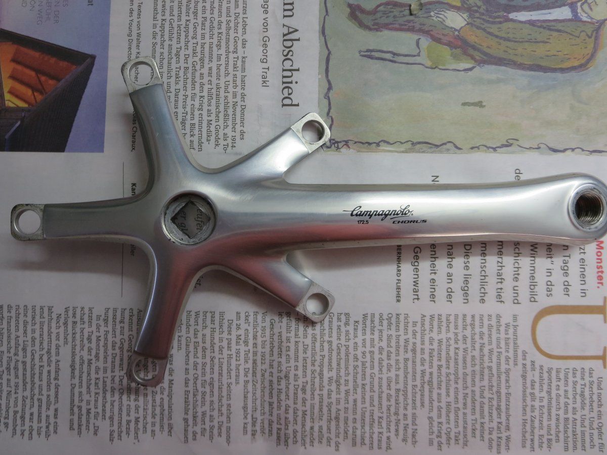

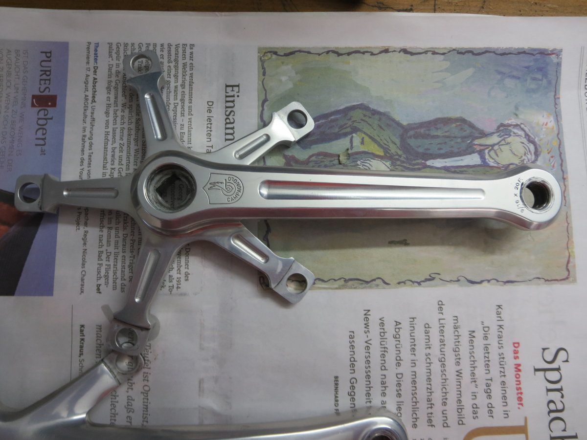

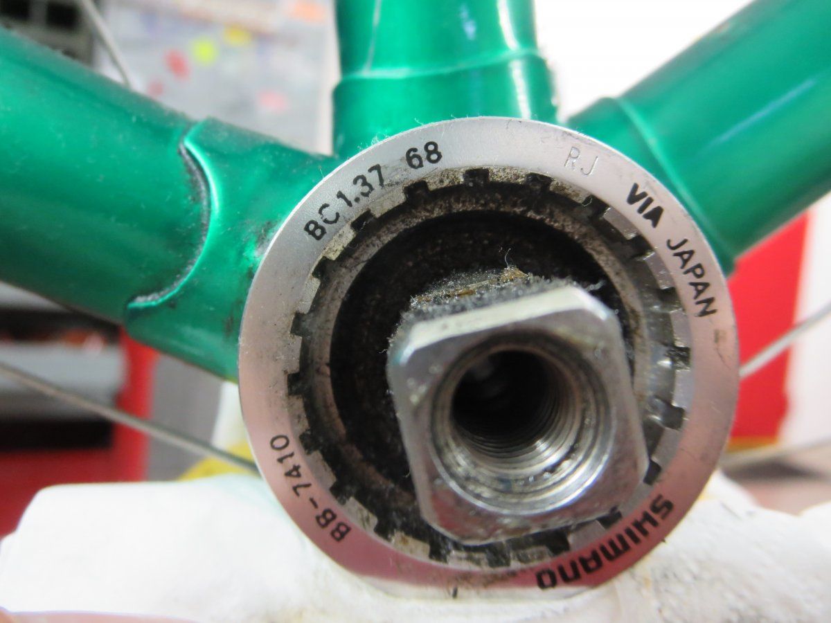

Irgendwann hat der Vorbesitzer das Tretlager gegen ein Neueres von Shimano getauscht und gleichzeitig die Kurbeln gegen neuere "Campagnolo Chorus". Er hat mir noch die alten Super-Record-Kurbeln mitgegeben, die passen zwar auf den Shimano Vierkant, stehen aber am Rahmen an...
Jetzt bin ich auf der Suche nach einem Campagnolo-Super-Record Tretlager, weiß aber nicht welches original verbaut war. Es gibt ja die Campagnolo-Super-Record Innenlager mit englischem und italienischem Gewinde, mit Alu-Achse und mit Titan-Achse, in verschiedenen Längen...

102mm ISO z.B. Token für die Chorus,
115mm ISO für die alte Record.

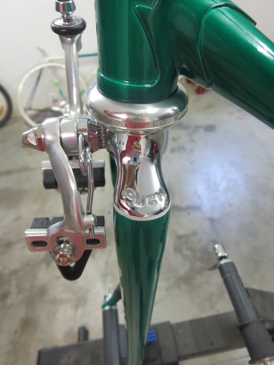

die Gabelkrone und die Strebenanlegung sieht aber schon verdächtig nach Bianchi aus. Wann wurde Puch an Bianchi verkauft?
Puch wurde 1987 von Bianchi übernommen.
Die Ähnlichkeit ist glaube ich nur zufällig, sah Anfang der 80er auch schon so aus. Hat wahrscheinlich Bianchi von Puch abgekupfert;)
Na ja , Bianchi und Puch ( und viele andere ) haben halt die gleichen Lötfittings aus einem Anbieterkatalog verwendet , mehr ist das doch nicht .:rolleyes:
Danke. Richtig ist ISO Vierkant, BSA Gewinde. Das könnte sonst mißverständlich sein.
