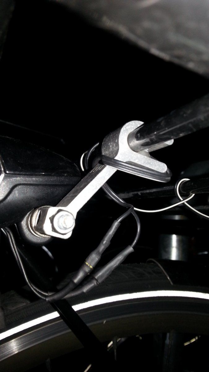

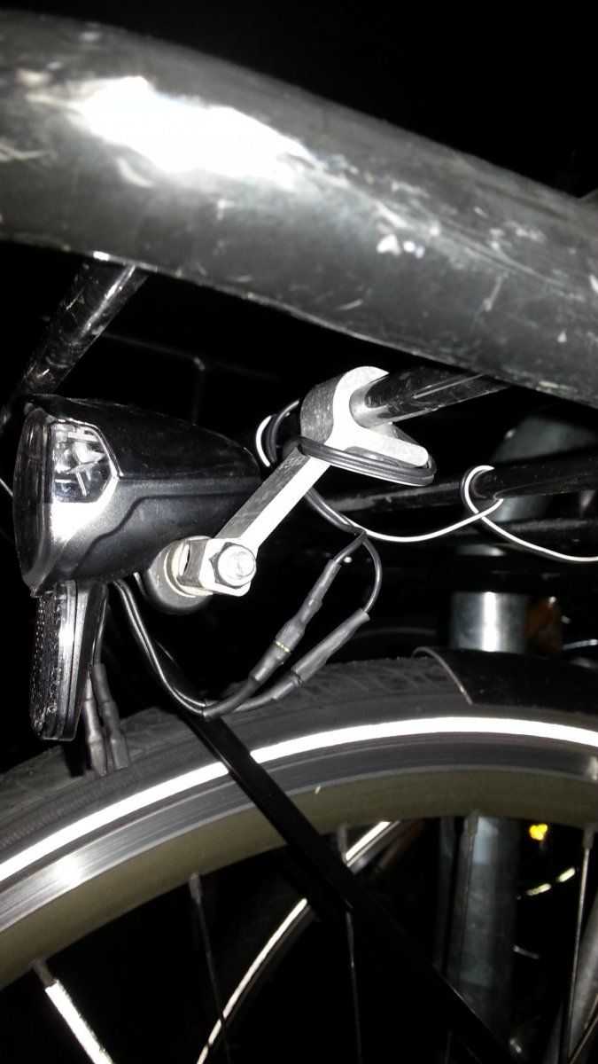

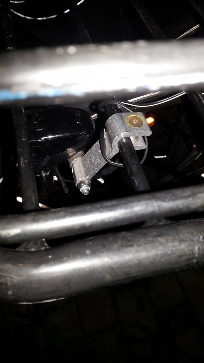

Ja genau sowas meinte ich! Danke! Ein Live-Bild wäre nett, damit ich sehe, wie das Ding in echt aussieht.
Erspart mir den Gewindeschneider und die Schneidarbeit + Rostproblem. Ist natürlich nicht 100% elegant.

Danke. Jetzt habe ich auf jeden Fall Lösungsvorschläge. Optisch am schönsten wäre natürlich noch immer die Gewindelösung. Bin noch unentschieden, aber solange ich noch keine passende Frontleuchte habe (bisher nur die bumm iq cyo verchromt entdeckt) kann ich das noch aufschieben (:

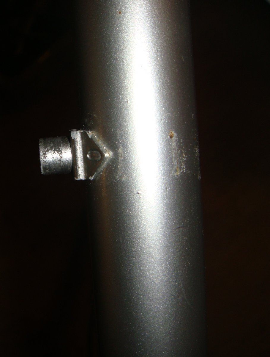

Bekomme ich hier irgendwie Shimano 6/7fach index Schalthebel dran?
Die Schelle mit dem anderen Sockel ist vorhanden. Es sind aber diese französischen Sockel. Optik ist relativ egal. Nur absägen möchten ich das Anlötteil nicht. Danke!
Der Adapterring, also diese silberne Scheibe, die zwischen den Sockel am Rahmen und dem eigentlichen Schalthebel kommt, lässt sich ganz gut mit 'nem Dreml bearbeiten. Ich hab's zwar erst einmal machen müssen, das klappte aber ohne Komplikationen.
das werd ich mal ausprobieren. :daumen:

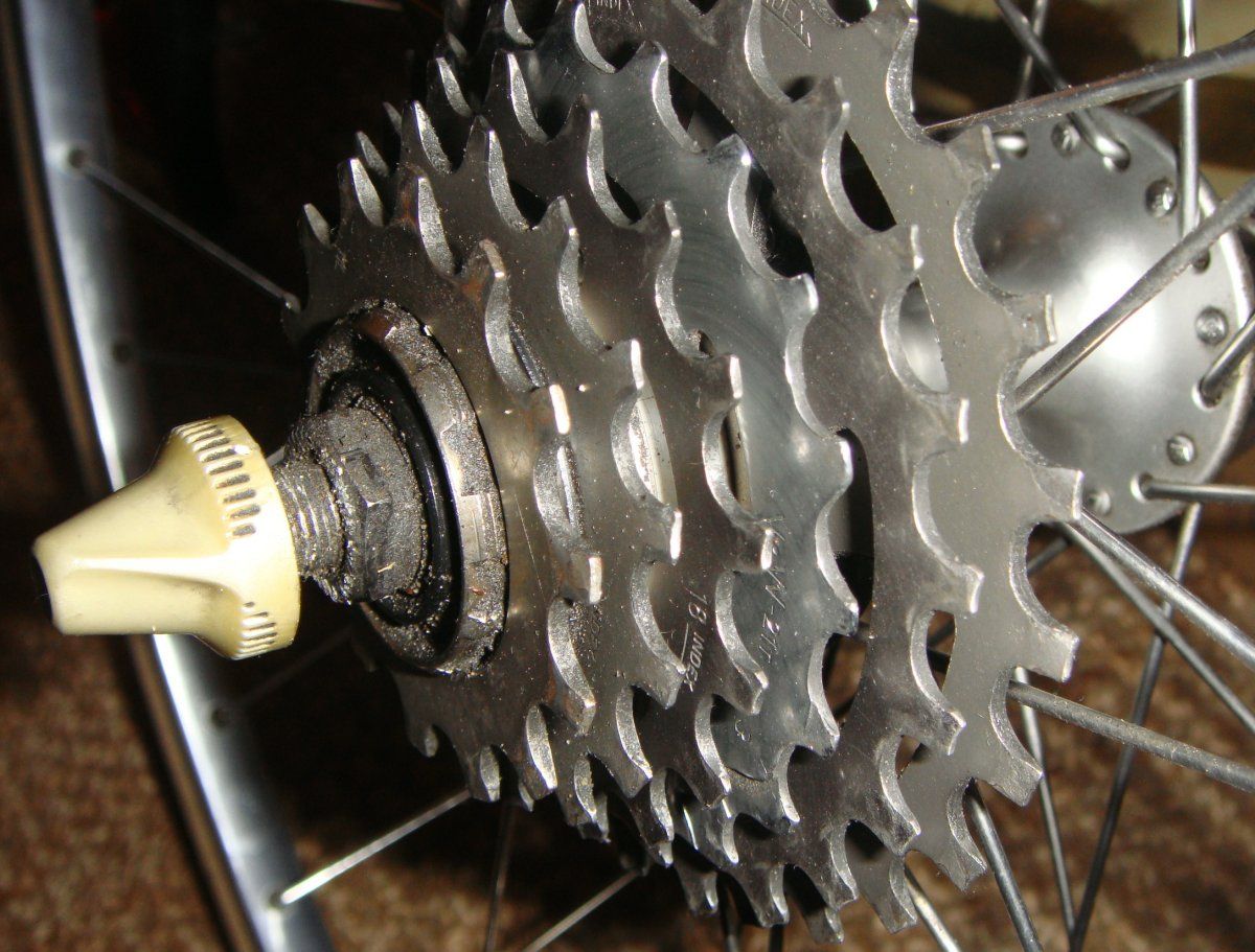

und gleich noch eine Frage: Fehlt da etwas? Abschlussring/-ritzel?

Nee, das kleinste Ritzel ist schon das geschraubte Abschlussritzel. Sieht zumindest so aus.
aha. Sieht halt irgendwie etwas unsauber aus.
Normalerweise ist zwischen dem Schraubritzel und dem anderen Ritzel noch eine dünne Scheibe aus Metall.
Ansonsten: Was ist denn das für eine Nabe? Vielleicht ist das eigentlich für 7-fach!?
Edit: Wenn es die FH-1055 ist, nach der das aussieht, ist die für 7 Ritzel.
