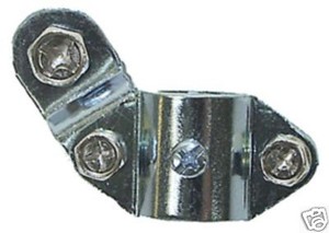

Was mir noch eingefallen ist: Unaufwendigste Lösung wäre ja eine Klemme/Schelle an die Aufnahme, die dann um 90 grad verdreht ist.
Sowas nur um 90 Grad gedreht, damit der Scheinwerfer Senkrecht steht.

http://www.ebay.de/itm/HEBIE-Schein...ahrrad-Gepacktrager-Bike-Carrier/231088984893
ich kann mal heut abend fotos machen, wie es bei mir aussieht.. ist perfekt für dein problem..
Jo.. Heut abend.. Von der Eleganz geht es.. Kannst ja die Ecken rundefeilen oder so..

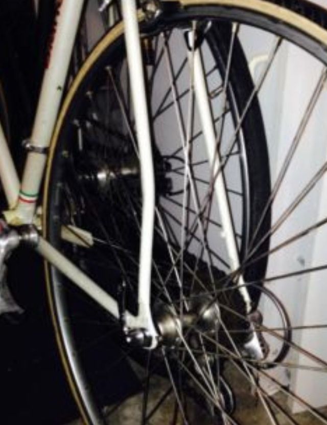

Schnell mal eine Frage; lässt sich eine solche Verformung des Hinterbaus wieder beseitigen? Falls ja wie? Oder ist der Rahmen in diesem Fall nur noch Schrott? Es Handel sich um einen Columbus Rohrsatz.image.jpg

Anhang anzeigen 164271 Schnell mal eine Frage; lässt sich eine solche Verformung des Hinterbaus wieder beseitigen? Falls ja wie? Oder ist der Rahmen in diesem Fall nur noch Schrott? Es Handel sich um einen Columbus Rohrsatz.Anhang anzeigen 164271
Prinzipiell kann ein Rahmenbauer sowas wohl richten. Oder im Notfall die Sitzstrebe austauschen. Columbus-Rohrsatz ist aber nicht besonders aussagekräftig, von Columbus gab es alles von einfach bis höchstwertig.

Ich würde die Strebe richten und gut ist. Wenn das Rohr nicht unrund oder geknickt ist spricht nichts dagegen, denn die Hauptbelastung ist auf Druck und manche Rahmen haben ja auch geschwungene Hinterbaustreben. Man muß sich ja mit dem Bock nicht unbedingt die Berge runter stürtzen. Wer es sicherer will schleift die Strebe blank und schaut ob nach dem Richten ob u.U. Risse da sind, wer den Lack erhalten möchte sollte den Lack vor dem Rchten mit einer Heatgun anwärmen.
