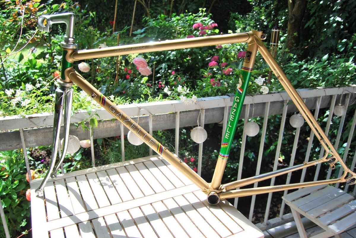

Gibt es irgendeinen denkbaren Grund, aus dem ein Nuovo Record Innenlager, das schonmal in einer Gazelle steckte, nicht in diesen Rahmen passt?!
Aus der Aufschrift Italy am Tretlager schließe ich mal, dass es ein Italo-Gewinde ist - hatte Gazelle womöglich auch andere Gewinde, so dass mein Campalager womöglich irgendein nicht-italienisches Gewinde hat?
Bei einem niederländischen Hersteller würde ich mich nicht über BSA Tretlager wundern. Dass auf dem Campa Innenlager "Italy" steht sagt nur etwas über den Herstellungsort aus. Campa hat für alle gängigen Gewindenormen gebaut und tut das auch heute noch.
68mm Gehäusebreite also Bsa (wie ich jetzt mal gemessen habe) - aber 37x24 am Lager sollte doch eigentlich zusammenpassen, oder?
Du meinst bestimmt 36 x 24 , oder ?
37 x 24 gibt es nicht .
Gazelle hat immer BSA Tretlagergehäuse verbaut , ein Lager mit dem Italienischen Gewinde passt nicht rein.
Es sei denn irgend jemand hat das Gewinde neu reingeschnitten ( Vollhorst ).
Auf den Campa Lagerschalen steht auf der Aussenseite immer das Gewinde drauf .
1,37 x 24 = BSA ( Und die rechte Schale hat Linksgewinde , das sieht man doch )
36 x 24 = Ital . ( Beide Schalen haben Rechtsgewinde )
Ital. Tretlagergehäuse sind 70 mm breit , da passt eine Welle für BSA (=68mm) nicht ohne Bastelei rein .
