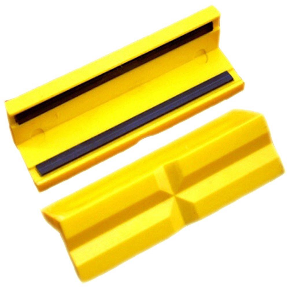

Ich versuchs mal:
In einen Handkloben spannt man eigentlich Teile ein, die man in der Hand mit Feile/Säge bearbeiten will, aber nicht richtig mit der Hand festhalten kann.
Ein Spannkloben wird in einen Schraubstock eingespannt und ist nichts anderes als zwei Schonbacken mit Negativprofil (die hier, wenn man sie zusammenlegt ein Loch etwas kleiner als 8 mm ergeben sollen) um damit ein 8mm Rund(material) quasi formschlüßig und damit schonend einzuspannen.
Also so was
nur in viel besser!?

Darf ich mich mal outen, was macht man damit?
Im allwissenden google find ich nur Übersetzungen
http://www.rennrad-news.de/forum/threads/wie-warte-ich-eigentlich.128451/page-3#post-3231796
U.u. wichtig beim Zusammenbau und insbesondere beim Kontern von Konus und Kontermutter (Einschub: grundsätzlich nur einseitig lösen, die andere Seite kann gekontert bleiben) (Einschub 2: beim HR grundsätzlich die nicht-Antriebsseite aufschrauben, die Antriebsseite bleibt gekontert): einen Achs-Spannkloben für den Schraubstock. Die feste Seite in den Kloben, dann kann sich die Achse nicht mitdrehen, wenn die andere Seite gekontert wird. Insbesondere relevant, wenn das Achsgewinde leicht beschädigt bzw. nicht mehr 100% einwandfrei ist, da dann die Kontermutter die Achse mitnimmt/ mitdreht und keine saubere Konterung möglich ist.
