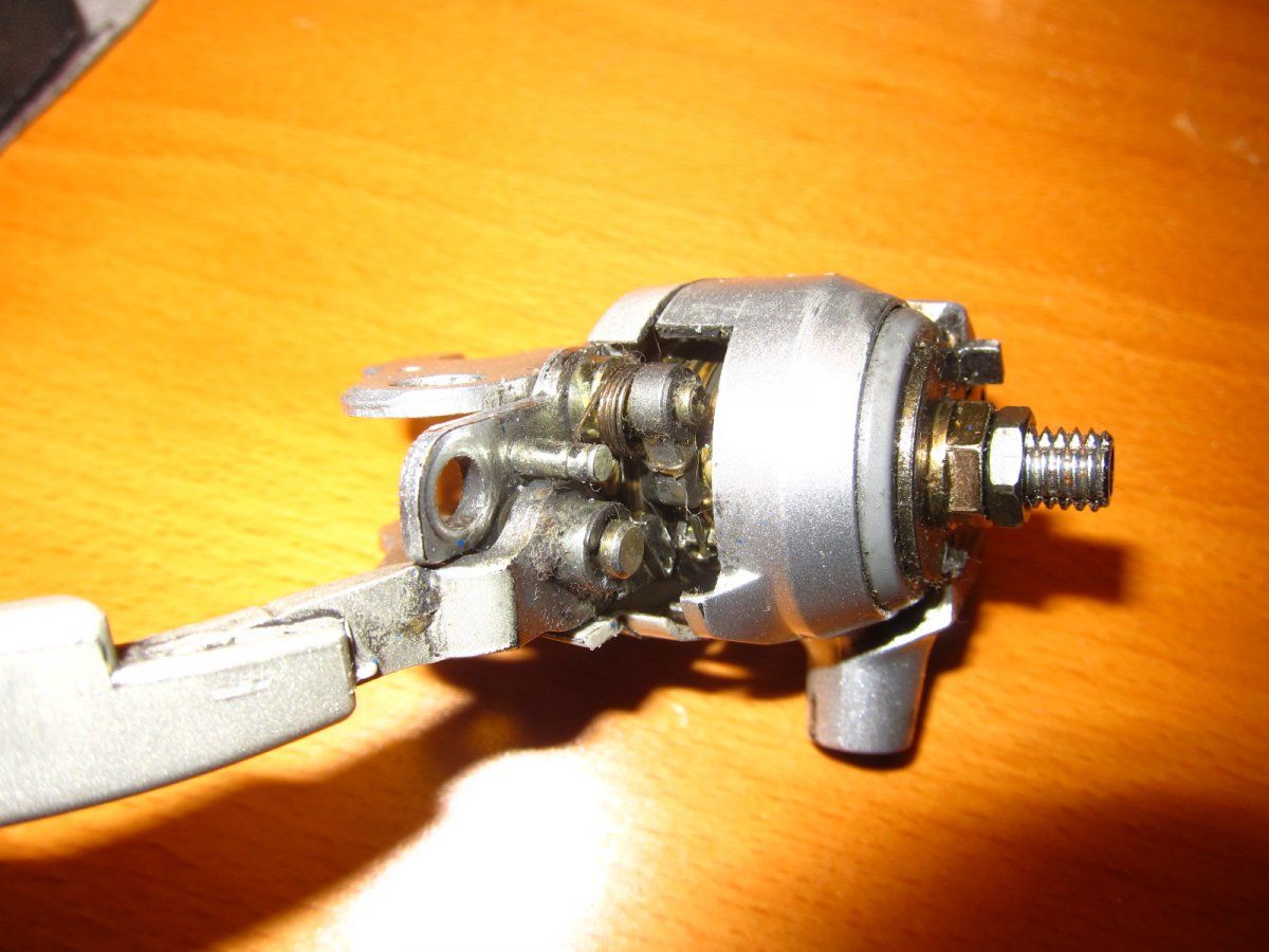

hallo da der von mir reparierte 7400er sti, leider nur kurz funktionierte und es plötzlich geklappert hat, hab ich ihn zerlegt und die fehlerursache kam mir so dann entgegen geflogen, eine mitnehmerklinke ist gebrochen. meine frage bzw eher ein gesuch dazu, hat jemand einen defekt rechten 7400 sti der als spender dienen könnte. ich habe zwar gesucht aber nichts gefunden wo es so eine klinke geben könnte. drum würde ich mich freuen.
Ich habe hier noch einen defekten ST-6500, den kannst Du gerne gegen Porto haben. Der Schaltmechanismus ist intakt, nur der Bremshebel ist abgebrochen.
danke weißt du ob das innenleben unter den verschiedenen modellen kompatibel ist? geöffnet ist der nicht zufällig schon oder?
