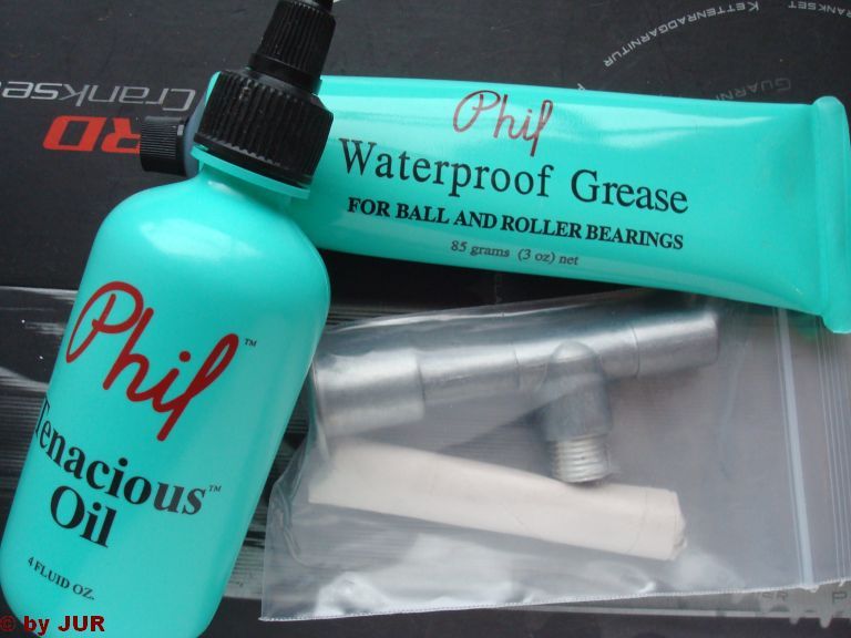

Ich nehme das Phil Öl, altbewärt an Jazztrompeten.
WD 40, Brunox etc. haben den Nachteil flüchtig zu sein.

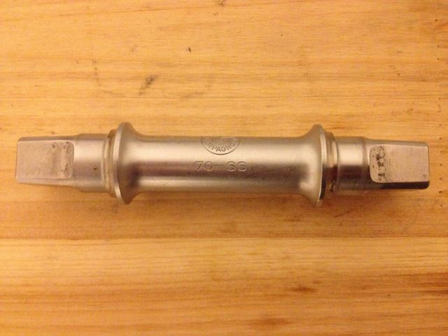

Bräuchte Rat bei einem C Record Innenlager:

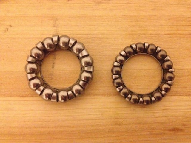

Es waren Käfige mit jeweils 14 x 4,67mm Kugeln dabei. Wenn ich die Kugeln ohne Käfig verwenden möchte wären es doch 15? Stimmt das mit den 4,76mm?
Mit den Käfigen schaffe ich es nicht das Lager richtig einzustellen. Entweder es ist zu locker oder schon zu fest. Beim anziehen des Konusrings verschiebt sich die Lagerschale nicht, da ich diese ja gegenhalte. Wieso es dann immer Spiel hat oder schon etwas drüber ist, wenn ich den Konusring anziehe verstehe ich nicht. Vor dem Konusring anziehen passt es ja immer.

Ich habe diese beiden Kugelringe in meiner Campa Kiste:
- 11 x 6,35mm
- 14 x 4,76mm

- 111mm Breite, 142g, sollte C Record sein.

Wenn ich das richtig verstehe, gehören in C-Record-Lager wegen des größeren Lagerkonusdurchmessers 3/16"-Kugeln anstelle der sonst in Tretlagern üblichen 1/4". Dementsprechend sind die 4,76mm korrekt. Vielleicht gab es aber Kugelringe mit leicht unterschiedlichen Durchmessern für BSA- und ITA-Schalen? Keine Ahnung. Mit 3/16"-Kugeln, so viele wie reinpassen minus 1, machst du jedenfalls nichts falsch.
Alle Innenlager, die ich bisher in den Händen hatte, hatten 1/4"-Kugeln, also 6,35mm. Was natürlich nicht ausschließt, daß es auch andere gibt.
Allerdings müßte bei kleineren Kugeln die linke Schale weiter ins Gehäuse gehen und nicht mehr weit genug herausreichen, um den Konterring aufzudrehen?

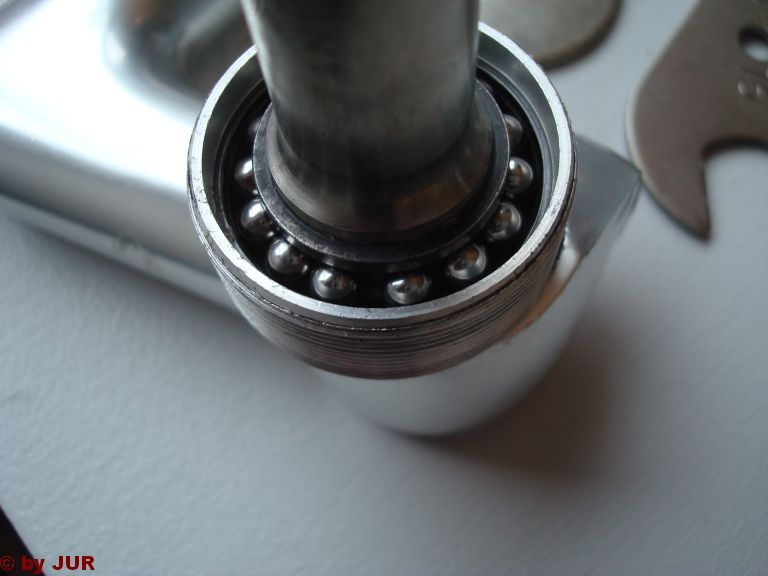

Jede Schraubverbindung hat Spiel, und in dem Moment, in dem Du den Konterring anziehst, ziehst Du quasi die linke Schale etwas aus dem Gehäuse heraus. Nur soviel, wie das Spiel in den Gewindegängen hergibt. Das ist sehr wenig, reicht aber, um das gerade eben noch spielfreie Lager mit geringem Spiel zu versehen.
Die Kugelringe mit 11 x 6,35mm passen nicht. Da geht nicht mal mehr die Lagerschale richtig drüber. Nehme ich die Kugelringe mit 14 x 4,76mm passt es perfekt, so dass die Aufnahme direkt am Eingang der jeweiligen Schale bündig abschliesst.
Geduld und Erfahrung heißen hier die Zauberworte.... :)
Genau das ist auch mein Eindruck, dass der Konterring die Schale um Haaresbreite wieder nach außen drückt und so das Spiel entsteht. Eigentlich müsste man soweit anziehen, dass es gerade um Haaresbreite zu eng ist, der Konterring lockert es dann um diesen Betrag wieder.

Hätte sich die blöde italienische Tretlagerschale antriebsseitig heute nicht gelöst, wäre alles noch perfekt eingestellt. Das ist aber auch erst zwei Tage her und hatte vor zwei Tagen 10 Minuten gedauert.
Bingo! :)

I picked up a lightly used mid-80's Campagnolo Bottom Bracket. It came with 3/16" bearings, but they are very obviously too small as when assembled, the BB would fit a 64mm wide shell.
Looking at Velobase, it appears these Bottom brackets not only came with 1/4" bearings but also with 7/32" bearings.
So I measured the spindle bearing surface as well as the cups, and the difference between the two is just over .5" (couple thousandths over). I'm guessing that will mean the 1/4" bearings will fit, but I'm not sure.
7/32" sind 5,55mm, und ich könnte mir vorstellen, daß das auch klappen könnte.
4,76mm erscheinen mir doch etwas klein.
