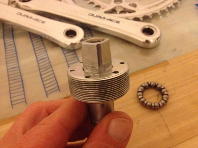

Mein ich doch. 3/16" bzw. 4,76mm waren nur bei der Titan-Achse.
Bündig abschließt?Die Kugelringe mit 11 x 6,35mm passen nicht. Da geht nicht mal mehr die Lagerschale richtig drüber. Nehme ich die Kugelringe mit 14 x 4,76mm passt es perfekt, so dass die Aufnahme direkt am Eingang der jeweiligen Schale bündig abschliesst.
Kam mir auch etwas knapp vor. Aber immerhin bündig.Bündig abschließt?
Das erscheint mir doch recht knapp.
Wo soll ich denn nachts 5,55mm Kugeln herbekommen ...?Ich würd´s mit 5,55mm-Kugeln versuchen....
Nimm die 6,35mm und nimm ne Feile zur Hand. Die Nacht ist doch wohl lang genugWo soll ich denn nachts 5,55mm Kugeln herbekommen ...?
Bonanzero könnte man durchaus zur Nachbarschaft zählen. Der hätte wahrscheinlich wirklich welche neben dem Zucker liegenFrage mal in der Nachbarschaft. Die haben da bestimmt Verständnis. Die Kugelringe liegen gleich neben dem Mehl und dem Zucker...
Gelegentliche Verwechslungen nicht ausgeschlossen.Bonanzero könnte man durchaus zur Nachbarschaft zählen. Der hätte wahrscheinlich wirklich welche neben dem Zucker liegen
Die Schale müßte dann geringfügig weiter aus dem Gehäuse stehen.Führen Kugeln mit größerem Durchmesser zu einem flacheren Einbau der Lagerschale? Irritiert mich etwas.
Dann würde ein noch größerer Teil der außenliegenden Welle in der Lagerschale verschwinden. Das wäre eher schlecht, denn momentan schliesst sie außen bündig ab. Wenn, sollte sie doch eher leicht weiter nach außen stehen.Die Schale müßte dann geringfügig weiter aus dem Gehäuse stehen.
Das hört sich prima an, denn 3/16" Kugeln sind ja momentan auch drin. Zwei Mal 14 Stück sogar.Also die abgebildete Welle ist für 3/16. Zoll Kugeln und zack.
War mir noch nicht bewusst, muss ich mir mal genauer ansehen.Campa Wellen die aussen vor dem Kugellauf einen Absatz haben sind für 3/16. Zoll Kugeln.
Die Wellen für 1/4. Zoll Kugeln haben diesen Absatz nicht so ausgeprägt, die Kugellaufbahn läuft auf dem Wellenstumpf fast aus.
Weil meine Schieblehre die Werte in mm darstellt. Für Zollangaben müsste ich sie umschalten.Lagerkugeln am Rad haben übrigens Zoll Maße , was soll denn das mit 5,55mm , das sind einfach Kugeln 7/32. Zoll .
Ich glaube das tut es nun. Zumindest wackelt nichts. Falls es leichte Kratzgeräusche machen sollte, höre ich die dank Fahrtwind sowieso nicht.Tretlagerwellen sollen mit gaaanz leichter Vorspannung laufen , Null ist kaum zu erreichen , macht euch nicht huschig....
