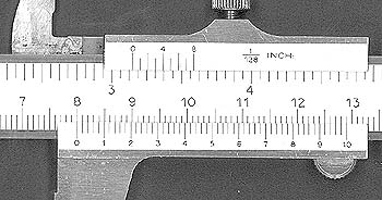

Ich finde, man mag über Zoll denken, wie man will, ABER: Die Einteilung in Halbe -> Viertel -> Achtel usw. ist deutlich einfacher und genauer zu bewerkstelligen als eine 10er-Teilung. Denn man braucht dazu nur die Streckenhalbierung.
Und mit ein bissl Übung kann man an einem Mess-Schieber auch in Brüchen ablesen. Hier ist 1" (Skala oben im Bild) unterteilt in Sechzehntel und die Nonius-Skala dann weiter in Achtel, ergibt 8x16 -> 1/128 Zoll als Genauigkeit. Ablesen des Messwerts: 3 + 2/16 + 3/128 = 3 + 16/128 + 3/128 = 3 Ganze und 19/128 Zoll. :rolleyes:

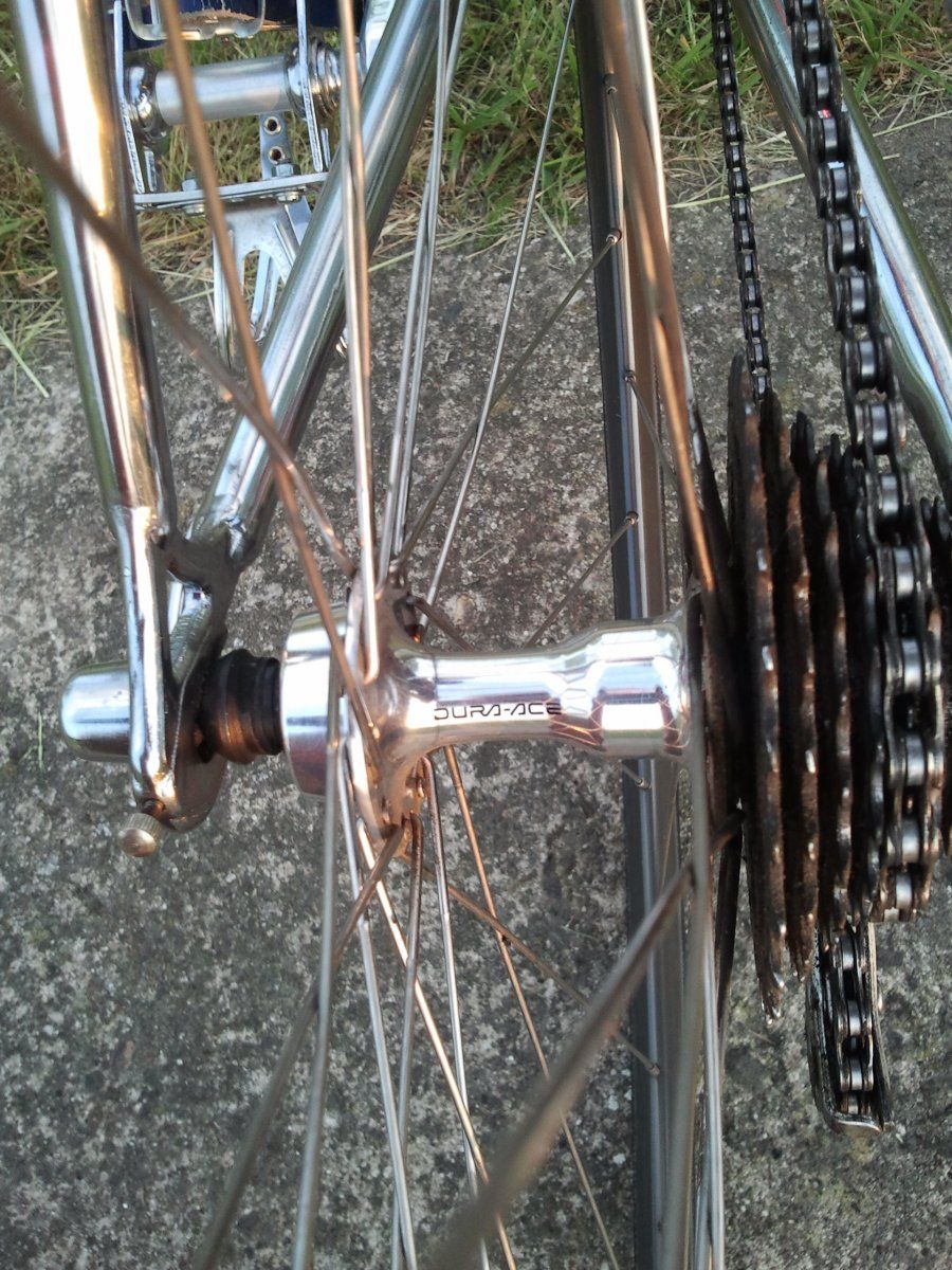

Der Freilauf meines Dura Ace Hinterrads "eiert" hörbar und auch sichtbar.
Was kann das sein? Achse verbogen?
Kann man da was machen?`

Vielen Dank!
Das ist alles super , aber die meisten Leute nutzen ja heute Mussschieber mit digitalen Anzeigen , und bei denen kann man die Zollanzeige echt vegessen..:crash:
