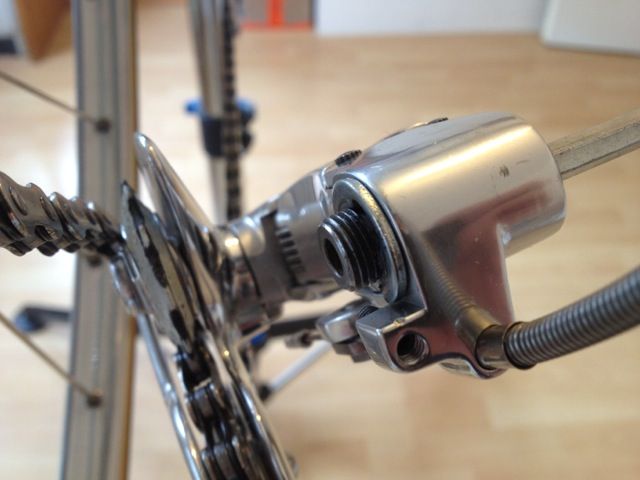

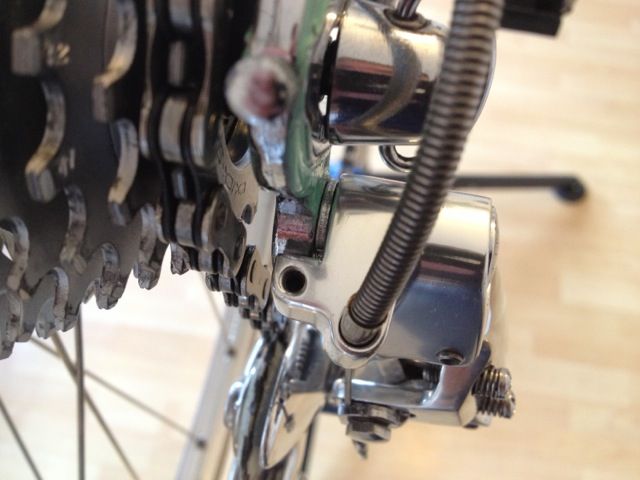

Ich habe ein Problem mit der Befestigung eines C Record 2nd Gen Schaltwerks am Schaltauge:
Der Befestigungsbolzen steht hinter dem Schaltwerk, wo er ins Schaltauge geschraubt wird, 1mm über. Schraubt man das Schaltwerk nun fest, hat es natürlich 1mm Spiel zum Rahmen hin. Ein zweites identisches C Record Schaltwerk hat dieses Problem nicht. Nehme ich den Bolzen des anderen Schaltwerks, steht auch dieser 1mm über, obwohl er beim anderen bündig abschliesst.
Wieso steht denn der Bolzen an diesem über und bei dem anderen nicht? Eine passende Unterlegscheibe habe ich bisher noch nicht auftreiben können.

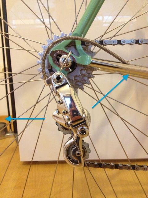

Noch eine Frage zur Befestigung des Schaltwerks: Ist es richtig, dass sich das Schaltwerk nicht am Rahmen seitlich mitbewegt? Ein Dura Ace Schaltwerk zum Beispiel schwingt auch am Rahmen seitwärts beim Schalten mit. Das C Record hier jedoch nicht. Es ist fest und kann nicht in Pfeilrichtung schwingen. Oder sollte es das?
Nee. Hatte ich aber auch schon dran gedacht. Dachte zuerst, ich hätte unter dem Bolzen eine Unterlegscheibe vergessen. Die Breite kann man nicht wirklich messen.

Wie ist das denn mit diesem Schaltwerk? Soll es seitlich frei nach links und rechts pendeln können ohne Spiel zu haben oder muss es fest am Rahmen hängen, so dass sich nur der Käfig bewegt? Mit Links und Rechts meine ich, wenn man vor dem Schaltwerk steht, wie das Pendel einer Uhr.

Ohne dieses Schaltwerk selbst je in den Händen gehabt zu haben: es muß sich frei um den Gelenkbolzen drehen können, alles andere ist Murks.
Ich vermute auch, daß zwischen Schaltwerk und Schaltauge eine Scheibe kommt.

Vielleicht fehlt aber auch eine Scheibe zwischen Gelenkbolzen außen und Schaltwerk, wie bei auf der kleinen Skizze hier unten zu sehen:

Die Unterlegscheibe Nr. 8 zwischen Bolzen und Schaltwerk ist drin.

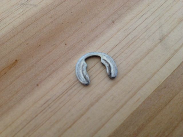

Ich habe mal noch ein wenig in meiner Teilekiste gewühlt und bin mir recht sicher, dass es sich wohl um diese Scheibe handeln muss. Von der Tiefe passt sie. Sie würde auch verhindern, dass der Bolzen aus dem Schaltwerk fällt, wenn das Schaltwerk nicht montiert ist.
