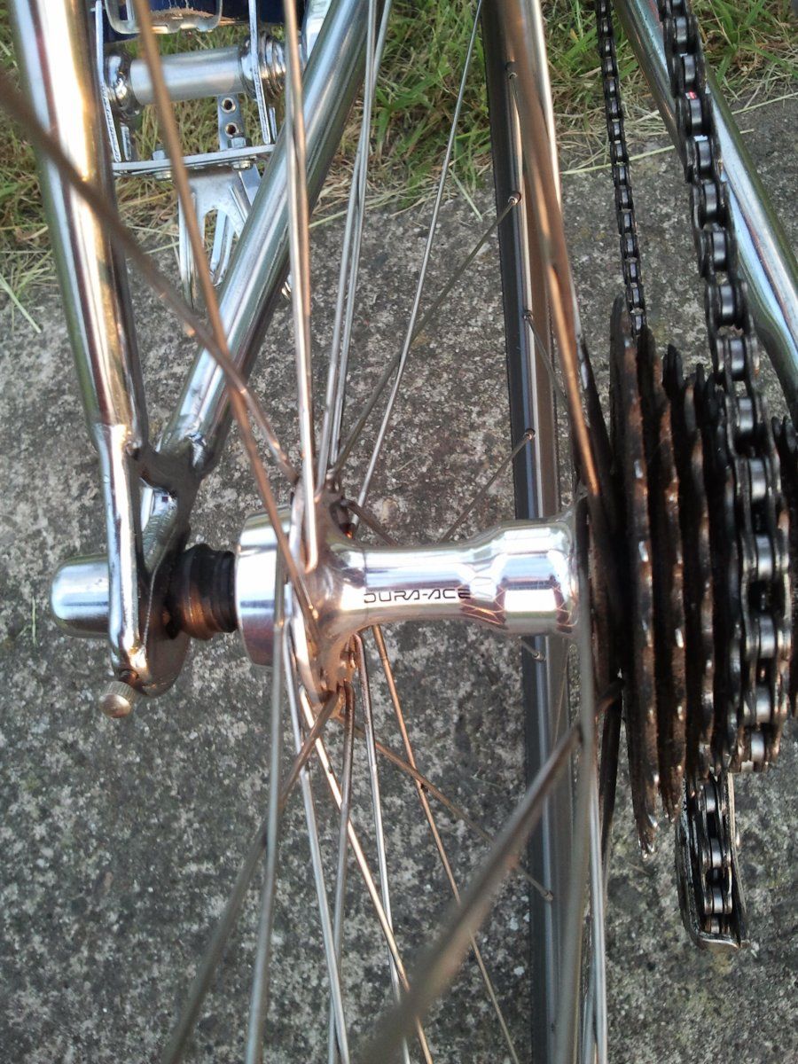

Der Freilauf meines Dura Ace Hinterrads "eiert" hörbar und auch sichtbar.
Was kann das sein? Achse verbogen?
Kann man da was machen?`
Vielen Dank!
Haste wohl schlechte Karten. Glaube nicht, daß es am Freilauf liegt oder an einer verbogenen Achse.
Der Freilaufkörper ist in die Nabenhülse eingeschraubt, und ich vermute, daß er schief drinsitzt.
Auch ein neuer Freilauf würde wieder schief sitzen und eiern....
