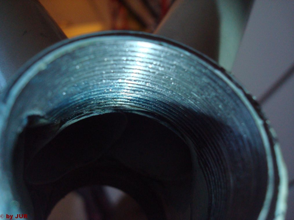

Im alten Rahmen dreht das Lager wunderbarst. Nur im Road Ace nicht.:mad:
Jetzt hab ich schon von den Rohren die Überstände weggedremelt, nix.
Wobei das Lager sich jetzt rechts immerhin bis auf einen mimimalen Spalt reindrehen läßt ohne das das Lager knorpelt.

Verstellt er sich nun nach innen? Dann würde doch die Kette am äußeren Blech schleifen? Oder Schleift die Kette am inneren Blech, dann würde der Umwerfer nach außen abrutschen - oder (!) - hast du mal deine Lagerschalen geprüft? Hatte bei ITA-Lagern auch schon das Problem, dass die Kurbel mit dem Innenlager nach rechts rausdrehte aufgrund der Einschraubrichtung der rechten Schale. Da schliff es bei mir auch, danach habe ich die Kette nicht mehr aufs große Blatt bekommen. Habe einmal den Umwerfer nachgestellt bevor ich das Problem erkannt hatte :oops:
Er verstellt sich jeweils nach innen, so dass bei der kleinsten und größten Übersetzung die Kette am Leitblech innen schleift. Die rechte Lagerschale hat es bei der ersten Fahrt gelöst, danach habe ich sie mit dem Cyclus Werkzeug und einem 1,5m Stahlrohr als Hebel fest angezogen. Die löst sich so schnell nicht mehr. Aber danke für den Tipp, muss man auch erst mal drauf kommen.
