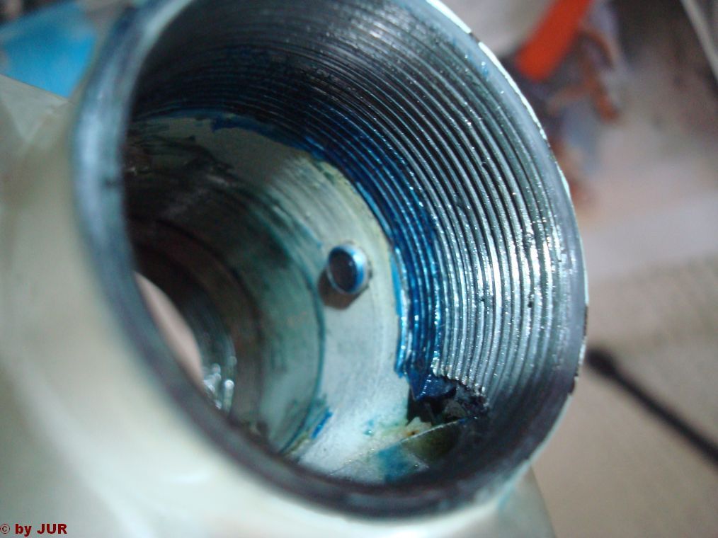

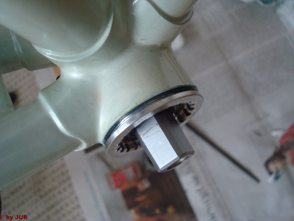

Token Innenlager dreht schön seidenweich...
...bis dahin, drehe ich die Schale weiter läuft es plötzlich knorpelig. Und ich rede nur von rechts.:confused:
Das Gewindw ist top, die Schale geht auch ganz rein, nur das Lager läuft dann knorpelig.

Versuche mal die linke Schale zu 1/3 reinzuschrauben und sie dann als Führung für Rechts zu nutzen... also, erst links zu nem Drittel und dann die rechte komplett rein.
