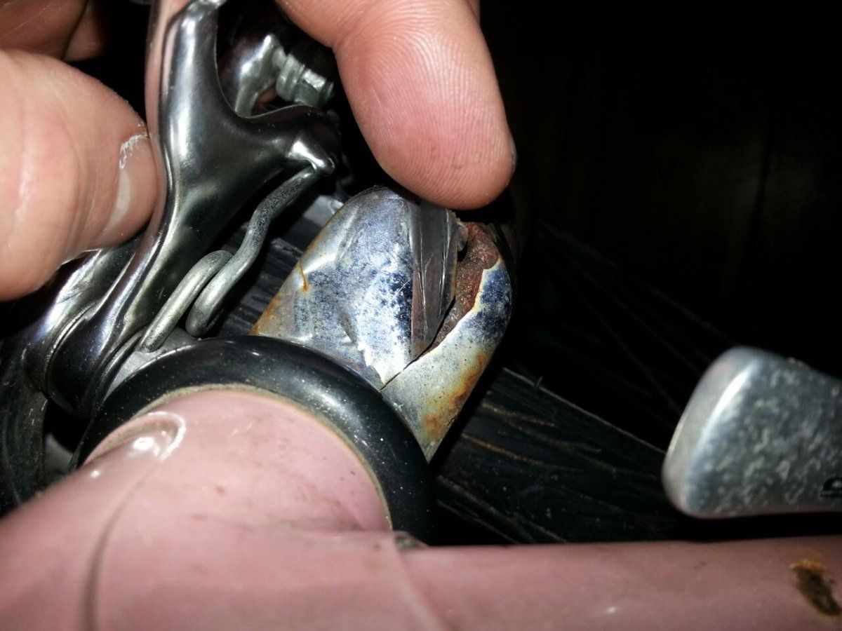

Habe ein Barellia Brügelmann, bei dem sich der Chrom der Gabelkrone großflächig in ganzen Blättern ablöst, als sei es geklebte Alufolie - wie aufhalten und wieder fixieren? Material der Gabelkrone unter der Chrom"folie" ist schon am korrodieren..
