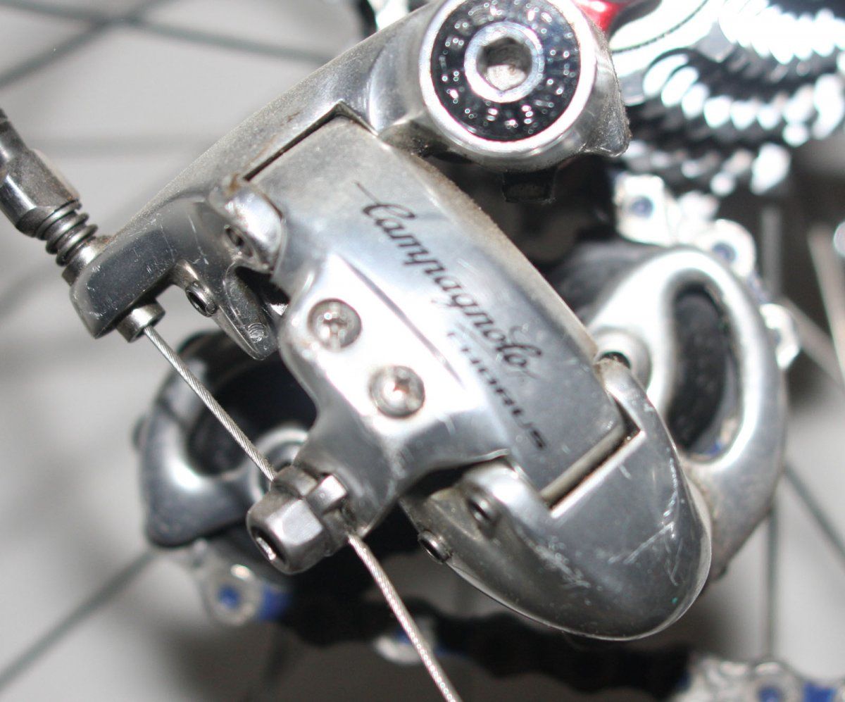

Nur die 9-fach Schaltwerke bis 2000, danach hat sich der Ratio geändert (Schaltwerken mit domförmiger Schaltkäfig Halterung).
Die hier und alle späteren SWs gehen nicht mehr (die domförmige Halterung bzw. verdeckte Schraube siehst Du auf dem 2ten Bild rechts):
auf den älteren Schaltwerken steht z.T. auch 9-speed drauf, die gehen aber auch mit 8-fach Ergos:
Nochmal vielen Dank Hongkong, super Erklärung.:daumen:
Das hilft mir schon sehr, jetzt weis ich wonach ich suchen muss damit ich nichts falsches kaufe.

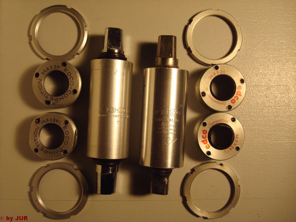

Würde gerne links (zerstörte Schalen) mit rechts (zersägte Welle) verheiraten...
...oder ist das sinnlos?
Werde ich.
Der Hülsendurchmesser ist mit 30mm, bzw. 32mm doch unterschiedlich.
Nur die Schalen zu tauschen wird da nicht reichen.
Welle und Segerringe sehen ziemlich identisch aus, die Breite paßt auch.
Werde eine OP wohl mal versuchen.
Ich würde versuchen die heile Welle links in den intakten Schalenkörper rechts zu verbauen.
