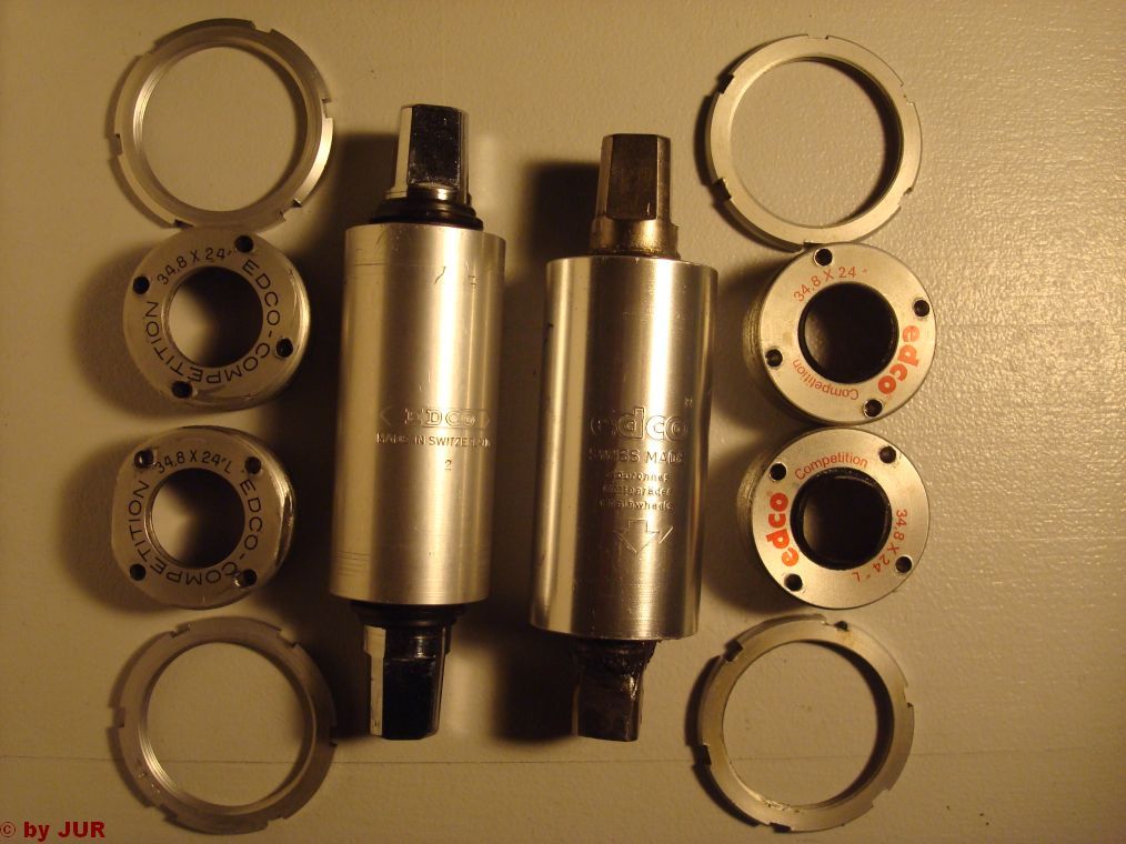

Ich hab 2 Dura Ace EX Kurbeln und eine Dura Ace 7402 mit Edco 114 gefahren. Die Patrone, die ich hier hätte, ist auch 114.

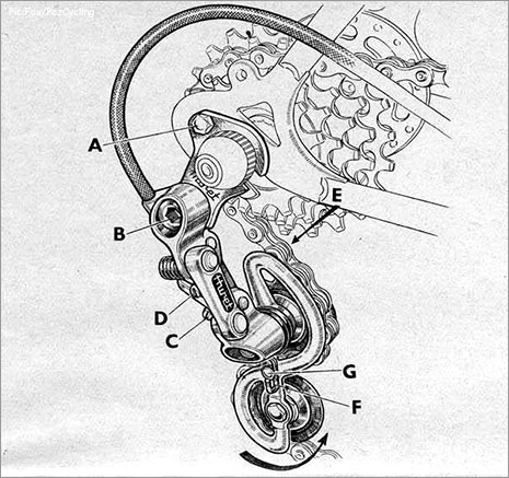

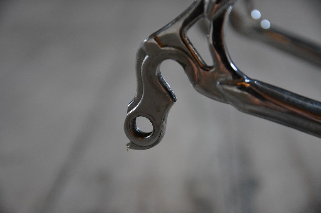

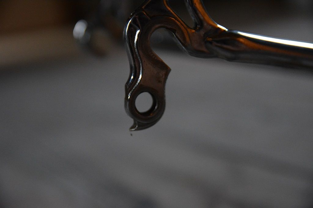

Ich habe folgendes Ausfallende bzw. Schaltauge und möchte gern ein (Sachs) Huret Jubilee SW dran bauen.
Welche der verschiedenen Befestigungen brauch ich denn am Schaltwerk dafür?

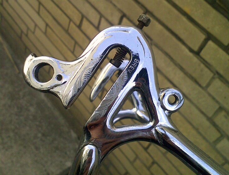

Sorry, zum Bild war kein Text mehr möglich (?). So eine Bohrung für eine Schraube (A) als Widerlager braucht man nur, wenn man einen Adapter benutzt. Ansonsten die Schraube (B) ganz normal ins Schaltauge schrauben. (Oder stehe ich jetzt total auf dem Schlauch???)
Ja, tust du, Schraube A hat mit dem kleinen Löchlein nichts zu tun sondern sitzt mit Spezialmutter im Schlitz des Ausfallendes. Das Löchlein war wohl mal zum einhaken einer Schaltwerksfeder gedacht.
