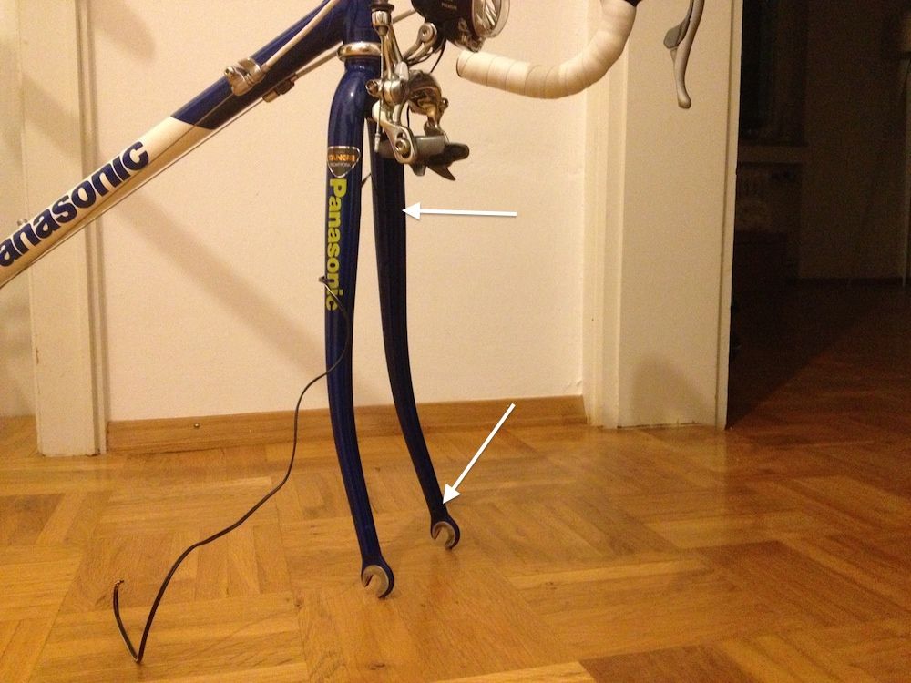

Ich würde gerne ein Kabel in der Gabel verlegen. Die Gabel hat bereits beidseitig oben und unten ein Loch. Dieses ist jedoch einen Tick zu klein weshalb ich es gerne etwas aufbohren würde, damit das Kabel reinpasst. Könnte man evtl. etwas höher ein drittes Loch bohren?

Ich könnte auch das obere Loch weiten und verwenden. Ein neues wäre praktischer, da besser gelegen, doch ein Muss ist es nicht. Gabel ist ja nur Cr-Mo, sollte halbwegs stabil sein?
Das Weiten ist das eine, aber oben musst Du ja ein neues Loch bohren... Wie die Gabel da aufgebaut ist:idee:
1-jpg.182664
Ach oben gibt es ein Loch, dann ist ja gut... Fummelkram wird es sowieso. Die Geschichte, einen Faden per Staubsauger durchzuziehen kennst Du?
Bei einer dünnen 2x0,14-Litze für den Tacho-Sensor würde ich noch gering aufbohren.
Für eine dickere Litze für den Nady würde ich es lassen.
Ich habe auch schon dünne Zwillingslitze für Beleuchtung entlang von Schutzblechstreben gelegt und mit Schrumpfschlauch überzogen.
Sah ganz brauchbar aus.
Ja, die Methode hat mich schon öfter gerettet. Faden durchsaugen, Liner drüber, Faden raus, Kabel durch, Liner raus.
Man könnte auch ein dünneres Kabel für den Nady verwenden. Wird schon nicht die Lampe abfackeln. Würde das Kabel gerne gar nicht sehen. Dabei geht es auch darum so wenig neue Dinge dem Rad hinzuzufügen wie möglich.
Es geht konkret um eine Erweiterung von 2,95mm auf 3,2mm, also um 0,25mm. Das Kabel sind zwei Litzen nebeneinander, es ist eher rechteckig als rund.
Man könnte auch ein dünneres Kabel für den Nady verwenden. Wird schon nicht die Lampe abfackeln..
Da spricht der elektrische Laie :)
Wenn Du z.B. eine Zwillingslitze von 2x0,14mm2 verwendest (also Hin- und Rückleitung 2m), hat allein das Kabel einen Widerstand von 2,28 Ohm.
Unter Umständen wird die Lampe dann zu einem Glimmlicht :)
Ein Aufbohren von 2,95 auf 3,2mm ist allerdings banal.
Tante Edith: welche Litze verwendest Du denn?
Stimmt. Hatte aber 4 Semester Elektrotechnik Vorlesungen und bin mir der Auswirkungen schon bewusst. Sind aber nur 2x50cm und man kann auch einen leicht größeren Querschnitt verwenden. Muss man halt mal ausprobieren.
Na da haben wir es ja! :)
Ein Kabel ist schwarz, eines ist weiß. Mehr kann ich dazu auch nicht sagen.
nimm einfach ein Akkulicht!
Würde nicht so ganz in das Konzept mit dem Nady passen. Zudem will ich nichts mehr am Lenker haben und aufladen will ich auch nichts müssen. Zur Not habe ich aber immer ein Set Akku-Lichter im Rucksack.
Wie vergößert man denn so ein Loch anständig? Wirklich mit einem leicht größeren Bohrer oder gibt es da bessere Lösungen? Hätte noch Fräßköpfe für den Dremel.
