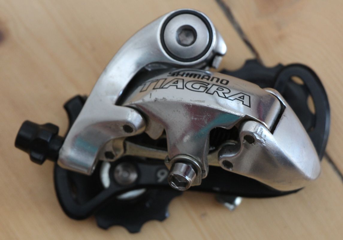

Deine Frage ist übrigens etwas verwirrend: Du willst mit einem Tiagra STI ein 7-fach Schaltwerk 9-fach schalten! Du meinst wahrscheinlich: Du willst mit einem Tiagra 9-fach STI ein 7-fach Schaltwerk schalten?!
Okay ich versuche es nicht so verwirrend auszudrücken:
Ich habe Tiagra 9 Fach STI und ein 7 fach 1055 Schaltwerk und möchte 9 Fach schalten.
Mir ist klar dass ich dann auch eine 9 Fach Kassette brauche:)
Prinzipiell geht das, die Geometrie der Schaltwerke 7 und 9 Fach ist identisch. Kann aber sein, dass du die schaltröllchen tauschen musst weil die zahndicke bei 9fach geringer ist und der Bereich in dem das obere schaltröllchen (centeron) seitlich rutschen kann möglicherweise etwas unterschiedlich ist. Hier macht ein Versuch kluch.
