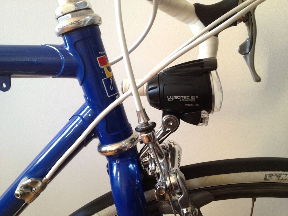

Unkontrolliert ... Wäre das weiten der bereits vorhandenen Löcher evtl. eine Option?
Dann sieht man es doch von der anderen Seite ... :(
101.20 hatte noch die gute Idee, das Kabel durch eine Hohlstrebe des Schutzbleches zu führen. Wäre aber mehr Aufwand.
Micha , Bohr die Löcher einfach auf , die dienen bei der Fertigung dazu die sich durch das löten ausdehnende Luft entweichen zu lassen , und haben sonst keine Funktion , und das ist auch völlig ungefährlich.
Aber warum nimmst du kein dünneres Siliconkabel aus dem Elektronikbereich, das würde da durch passen ,. muss mal bei Conrad oder so schauen .
Sehr schön. Genau was ich hören wollte. :)
Danke für die Erklärung des Zwecks der Löcher. Ich dachte bisher, die wären da, damit die Feuchtigkeit aus der Gabel kann. :oops:
Kommste mit der Bohrmaschine überhaupt daran?
Wohl eher nicht. Aber mit dem Dremel hoffentlich.
man kann ja auch das Kabel gleich in den Gabelschaft führen und dann durch ein kleines Loch im Klemmkeil in den Vorbau und von da aus direkt an der Lampe austreten lassen.
Gute Idee, doch die Lampe ist an der VR Bremse befestigt:
img_7158-jpg.182148
Vergiss nicht, dass am Lochrand guter Lack ist, der dort auch gebraucht wird. Wenn du bohrst, dann ist da der Oberflächenschutz weg und du kannst ihn nur mit Mitteln wiederherstellen, die nicht so dauerhaft sind wie das Original. An einem Winterrad würde ich sowas nie machen.
Das wird kein Winterrad, da bekomme ich ja keine ordentlichen Reifen mit Spikes rein. Im Winter nehme ich das CX. Kommt auf die Witterung an. Wenn kein Schnee und Eis, dann auch dieses im Winter.
Ich mache da etwas Lack drüber, das sollte reichen.
Ich würde gerne ein Kabel in der Gabel verlegen. Die Gabel hat bereits beidseitig oben und unten ein Loch. Dieses ist jedoch einen Tick zu klein weshalb ich es gerne etwas aufbohren würde, damit das Kabel reinpasst. Könnte man evtl. etwas höher ein drittes Loch bohren?
Ehrlich - ich würd's an Deiner Stelle nicht machen - an Gabeln sollte man einfach generell nicht unnötig herumbohren (auch, wenn Du nun eher zu den leichteren Fahrern gehörst und mit diesem Rad nicht in's Gelände gehen willst ...), und Löcher, die größer sind als die üblichen Entlüftungsbohrungen, sollten eigentlich immer aufgelötete Randverstärkungen bekommen. Zudem wirst Du vermutlich mit dem Aufbohren um 0,25 mm nicht hinkommen - das reicht gerade nur, um ein Kabel, das später nicht mechanisch belastet wird, gerade durchzuführen, und den Fall hast Du am Fahrrad quasi nie ... Du brauchst in der Regel schon immer etwas "Luft", um das Kabel "um die Ecke" zu bekommen, ansonsten schälst Du nämlich mit einiger Wahrscheinlichkeit einen Teil der Isolierung ab, oder die inneren Kanten der Lochbohrungen schneiden später in das Kabel ein. Im Grunde genommen sollte man ein Kabel - gerade an einem Fahrzeug - nie "nackt" durch eine Bohrung in Stahl führen, da gehört wirklich immer ein entsprechender Durchführungs-Stopfen dazu, oder zumindest ein Stück Schrumpfschlauch als Scheuerschutz (wobei das schon eher nicht optimal ist), und dann kommst Du schnell auf einen ganz anderen "Lochdurchmesserbedarf" als nur die minimalen 3,2 mm ... Und das sage ich nicht aus theoretischen Erwägungen heraus, sondern auf der Grundlage durchaus praktischer Erfahrungen und Beobachtungen ... ;)

Könntest du mal ein Bild von unten Richtung Gabelrohr/Gabelscheide machen ... so dass man quasi die Befestigungsschraube der Bremse von unten sehen kann.
Eventuell kannst du DIESE GESCHICHTE nachmachen (weit nach unten scrollen) ...
