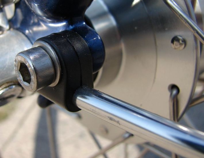

Hat mir vielleicht jemand Photos, wie die Gilles Berthoud Schutzbleche montiert werden?
Da waren viele Teile dabei aber leider keinerlei Anleitung. Mit Google Bilder konnte ich leider auch nichts finden.
Historische Montage in diesem Album:
An der Gabel mit Daruma, ansonsten ist einfach an jeder Ecke eine fuer die Streben exakt passende Oese ;-)
Lederscheibe zwischen Blech und Metall nicht vergessen.
@einbeiner: Danke für die Bilder! Konkret geht es mir um die Befestigung der Streben am Blech. Da scheint es recht unterschiedliche Methoden zu geben.
Oder ist dies die einzig richtige Methode?:

Mir ist auch unklar, wie man die Streben an den Ösen befestigen kann?
Muk,
ich weiss nicht wie die Streben und das Befestigungsmaterial heutzutage daherkommen (soll bei Berthoud aber gut sein). In meinem Fall hat der Rahmenbauer die Loecher (auch an den Streben) offensichtlich passend zum Rahmen gebohrt.
Die Situation da oben ist bei mir viel trivialer geloest - die umlaufende Strebe ist am Blech platt und hat 2 Loecher - fertig.
Sieht aber gut aus bei dir.
Müsste ich heute Abend mal ein Photo zu Hause machen. Wenn ich mich recht erinnere sind 4 dieser Schraubendingsbums mit vier solcher Lederscheiben dabei. Nur wie man die Streben an den Ösen befestigen könnte, ist mir ein Rätsel. Die Streben sind ja einfach nur runde Stäbe die gebogen wurden. Doch wie bekomme ich den runden Stab an die Öse?
Da müssten eigentlich noch solche Dinger dabei sein:

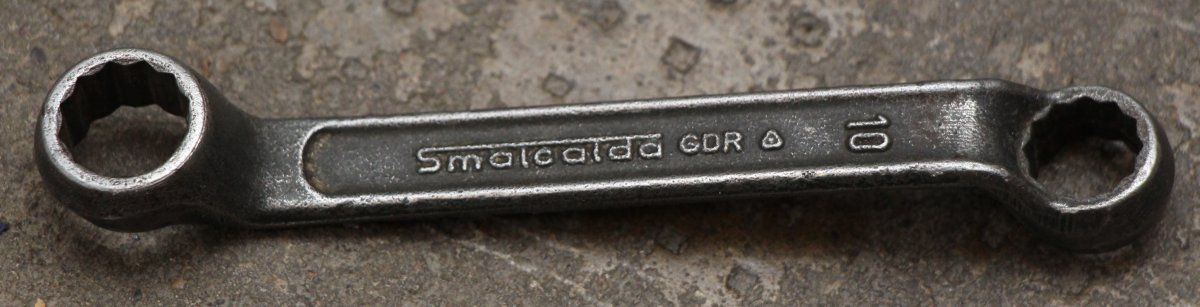

Campagnolo hatte dafür nen speziellen Schlüssel im Programm:
ich mag ja Campa-Werkzeug echt gerne, aber wie dieser Schlüssel funktionieren soll, hat sich mit noch nicht erschlossen.
Ich nehme gerne diesen, durch die Doppelkröpfung und die Ausführung als Ringschlüssel funktioniert der super. Leicht geht aber trotzdem anders.
Mit dem Campaschlüssel wirst du es ähnlich elegant schaffen, die Schrauben anzuziehen. Es ist einfach fummelei.
