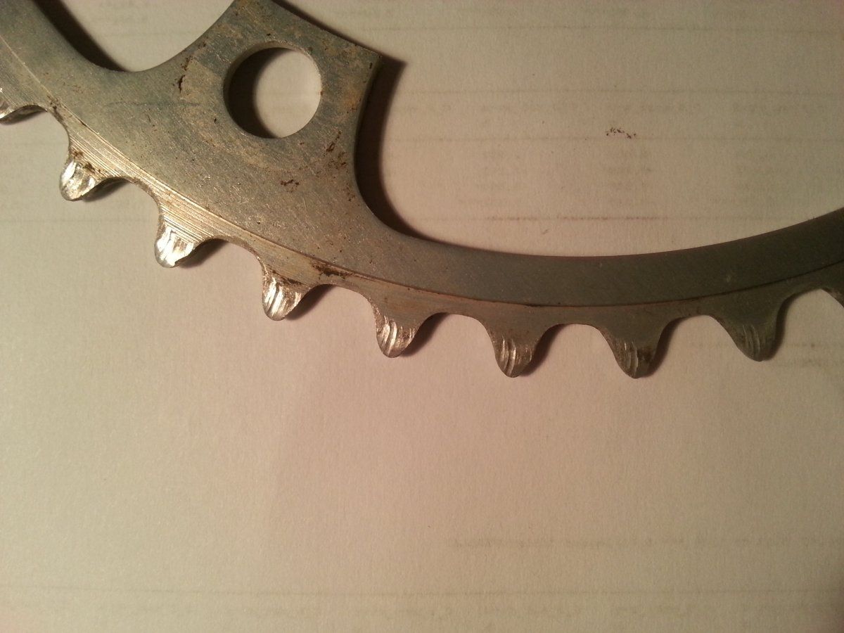

Shimano Kettenblatt (42) hat an der Innenseite starke Rillen, ich denke mal das kommt vom Schaltvorgang. Wenn ich das nach außen drehe, ist dann alles gut? Oder ist das gute Ding eher für den Müll? Die Zähne sehen an sich noch nicht komplett verschlissen aus....
Besten Dank! :)

"Für den Müll" würde ich noch nicht sagen, einfach mal ausprobieren.
Das sieht mir nach unerlaubtem Schräglauf bzw. ungünstiger Kettenlinie aus...etwa 2000 km dauerhaft groß/groß gefahren ?

Hm, entweder putze ich zu selten/flüchtig, aber solche Rallyestreifen habe ich noch nie gesehen. Das Kettenbaltt sollte das aber hinnehmen, die Kette würde mir eher Sorgen bereiten. Mindestens gründlich säubern.

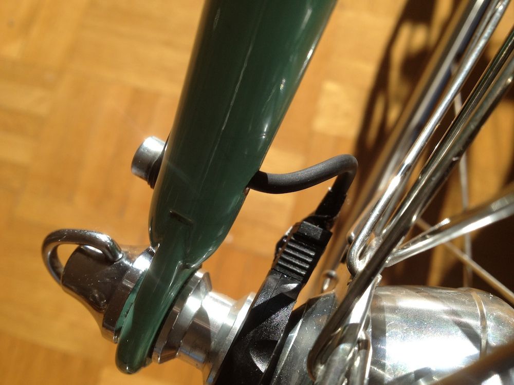

Nur falls jemanden interessiert: Das Kabel des Nabendynamos habe ich nun dank Dremel und ein paar Stunden Gefummel in die Gabel des Schlechtwetter Bianchi bekommen. :)

Ganz schön großes Loch da drin...

Das hat hauptsächlich Bianchi da reingedacht. Ich habe es lediglich um ca. 0,1mm erweitert. Das sehe ich an der Stelle als relativ unproblematisch an, da dort wirklich viel Material auf geringer Breite zusammenkommt. Eine Biegung der Gabel gibt es dort auch nicht wirklich. Oder siehst Du da ein Problem?
Eine vorbeugende Rostschutzbehandlung ist aber sicher kein Fehler.
Nö, sah wahrscheinlich des dicken Kabels wegen nur so dramatisch aus. Die erwähnten 0,1mm machen den Kohl sicher nicht fett.
Und fluten würde ich das wirklich, das mache ich bei jedem Rad/Rahmen und Gabel so. Ich stelle mir z.B. bei ner Gabel vor, dass der Hohlraum unterhalb der bewussten Bohrung lieber mit Fett als mit Wasser gefüllt sein sollte...
Mit Verlaub: Idealerweise ist der Hohlraum unter der Bohrung mit gar nichts gefüllt.
Von innen irgendwie mit Öl oder Wachs behandeln...meinetwegen...aber ich würde das
Loch einfach verschließen, damit da nix reinkommt.

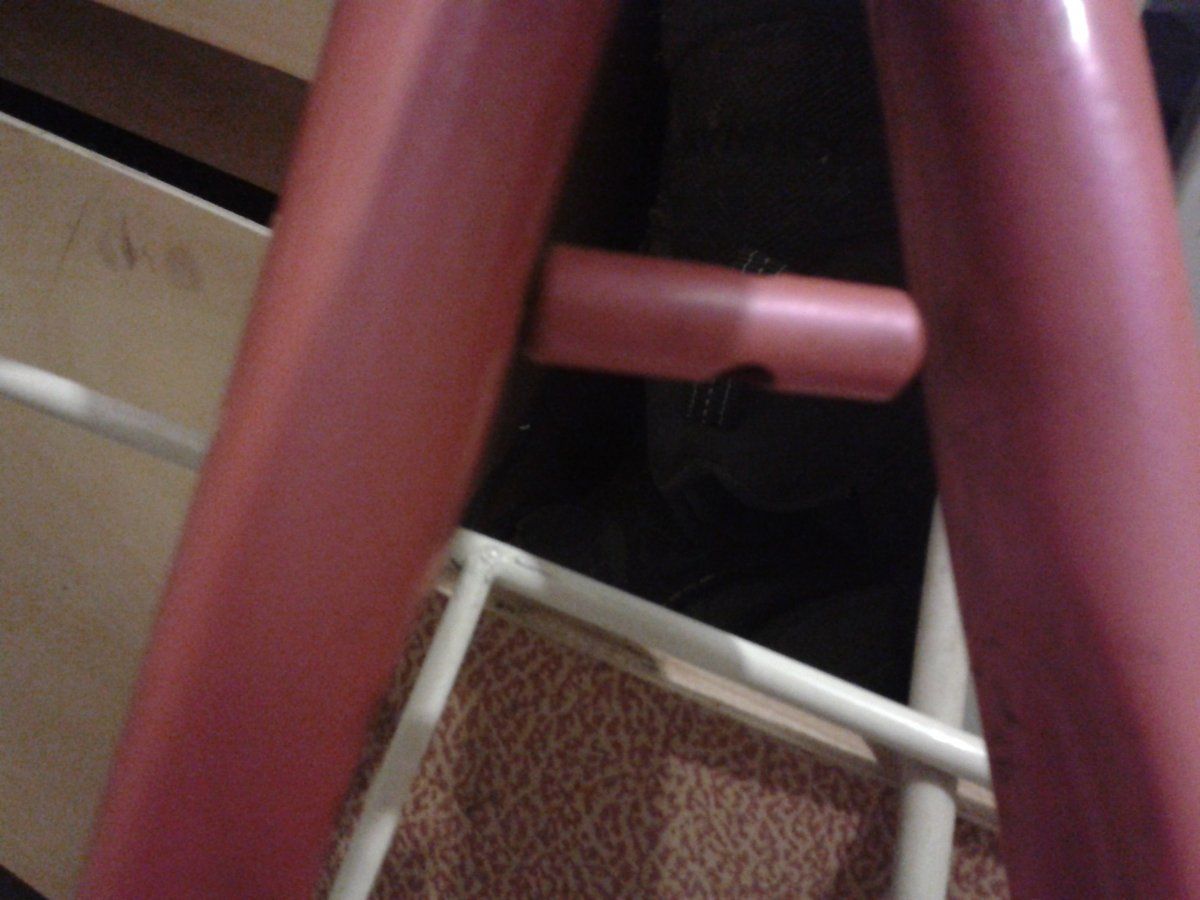

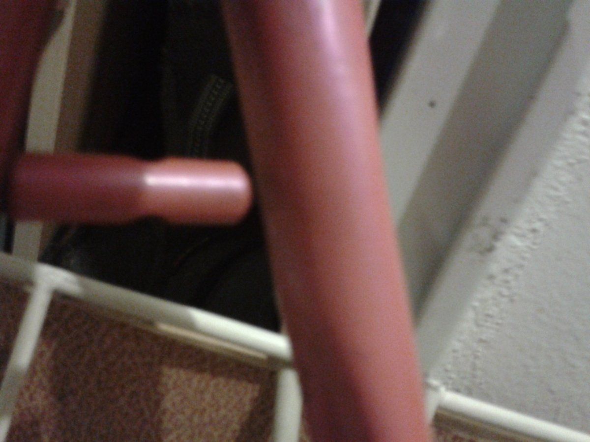

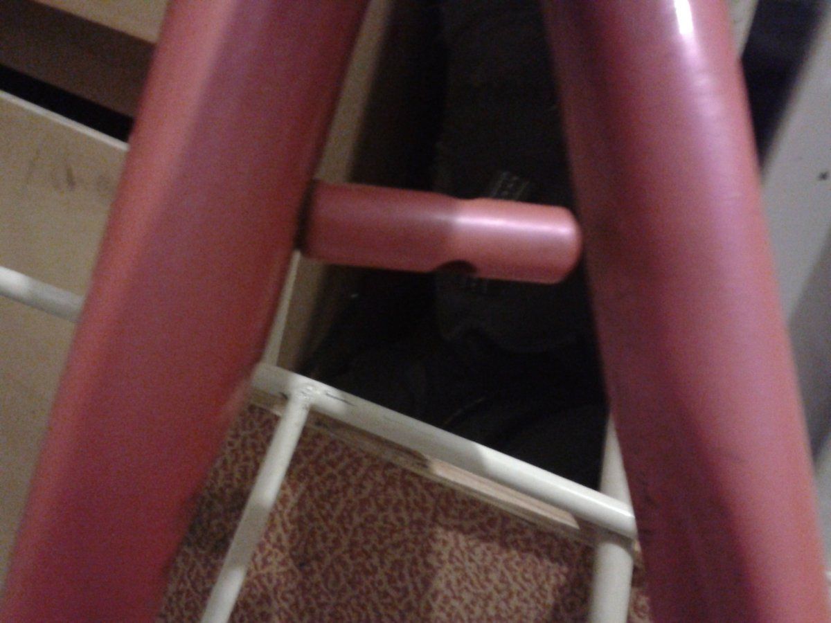

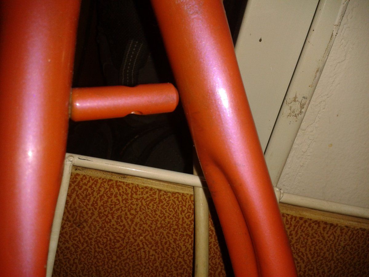

habe malnen Bildchen angehangen.
die Streben scheinen Ihren Zweck erfüllt zu haben jedoch die Verbindung zwischen den Kettenstreben hängt recht lustlos im Raum.
Wie wichtig? was verändern? So lassen (sieht so aus als wärs ab Werk so)? lauter ??
gruß rudi

Neee, das soll noch seinen Zweck erfüllen, die Tretlagermuffe von den seitlichen Bewegungen des Hinterbaus zu verschonen und selbigen zu stabiliseren - gleiche Musik wie oben an der Bremsbrücke. Oder liege ich da falsch?
Jedenfalls sollte das endlich richtig eingelötet werden - sieht für mich danach aus, als hätte es nur der Lack gehalten.
so in der Art dachte ich es mir, das dingen war noch nie auch nur ansatzweise im Bereich einer Lötstelle, hat ja Luft bis zum LAck.
irgendwie ne Spur zu Kurz das BAuteil, also ne Spur sind rund 4,2mm , da kriegt man noch nen Uhrwerk zwischen.
das kam nicht so richtig rüber aufm Bild
