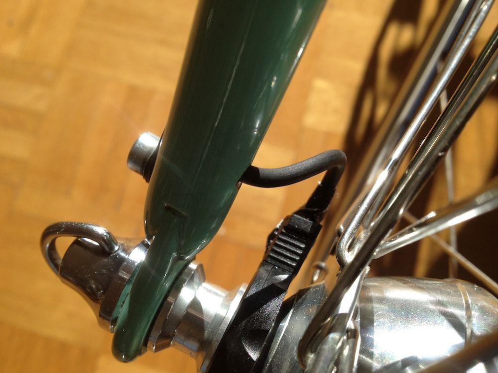

Nur falls jemanden interessiert: Das Kabel des Nabendynamos habe ich nun dank Dremel und ein paar Stunden Gefummel in die Gabel des Schlechtwetter Bianchi bekommen. :-)
Bisher war es etwas problematisch mit der VR Bremse, da der Arm der Bremse dem Lampenhalter immer im Weg war. Mit einer Victory hat sich das Problem nun in Luft aufgelöst, da der Arm der Bremse deutlich weiter außen ist:
"Schlechtwetter Bianchi"...der war gut.
Sieht gut aus, nur die Bohrung an der Gabel täte ich irgendwie rostvorsorgend bearbeiten
und mit einer Dichtung versehen. Bei Regenfahren könnte am Lichtkabel vorbei Wasser eindringen.
Eine ordentliche Fettpackung - idealerweise Polfett - könnte schon reichen.
hoffentlich wirds je gefahren- es gibt kein Schlechtwetter - nur Schlecht Kleidung- sehr schöne Arbeit und ich kann mich dem Direktor nur anschließen, bei Nässe hat die Gabel wenig Freude.(oben wie unten)
Klar wird das gefahren. Ich fahre damit ja jeden Monat 600 Kilometer ins Büro. Eigentlich fahre ich mit diesem Klassiker mehr, als mit allen anderen. Nur bei Schnee und Eis kommt das Cyclocross mit Spikes aus dem Keller. ;)
Falls aber jemand ein 920er oder ein Campa oder Giro in 53/54 übrig hat ...
Sieht gut aus, nur die Bohrung an der Gabel täte ich irgendwie rostvorsorgend bearbeiten und mit einer Dichtung versehen. Bei Regenfahren könnte am Lichtkabel vorbei Wasser eindringen.
Ich habe etwas Klarlack drüber. Eine Dichtung wäre prima, doch dazu müsste das Loch deutlich größer werden.

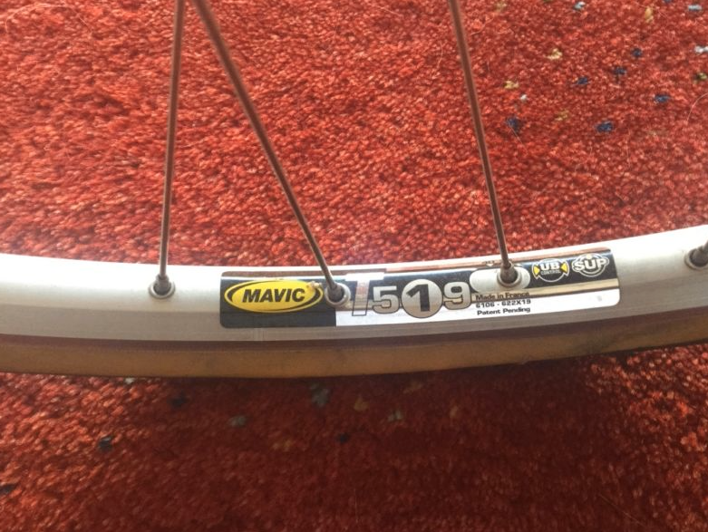

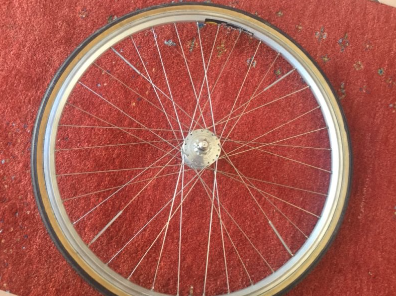

Ich suche gerade ein Vorderrad mit Nabendynamo für mein Cyclocross und habe eines gefunden: Eine Mavic T519 Felge mit 19mm Maulweite und einem alten Modell des SON.
19mm Felgen vertragen wohl 28mm bis 60mm Reifen nach der ERTRO Tabelle. Damit müssten Winterreifen gut passen. Sollte für Cyclocross im Winter eigentlich gut geeignet sein?
Bildschirmfoto 2014-11-10 um 14.59.09.png Bildschirmfoto 2014-11-10 um 14.59.21.png
für urbane cross-Varinten kann ich das VR gerne mal probefahren. Wenn es in eines der Räder reinpasst. Und irgendwer wird das anschliessend auch wieder zentriert kriegen.:cool:

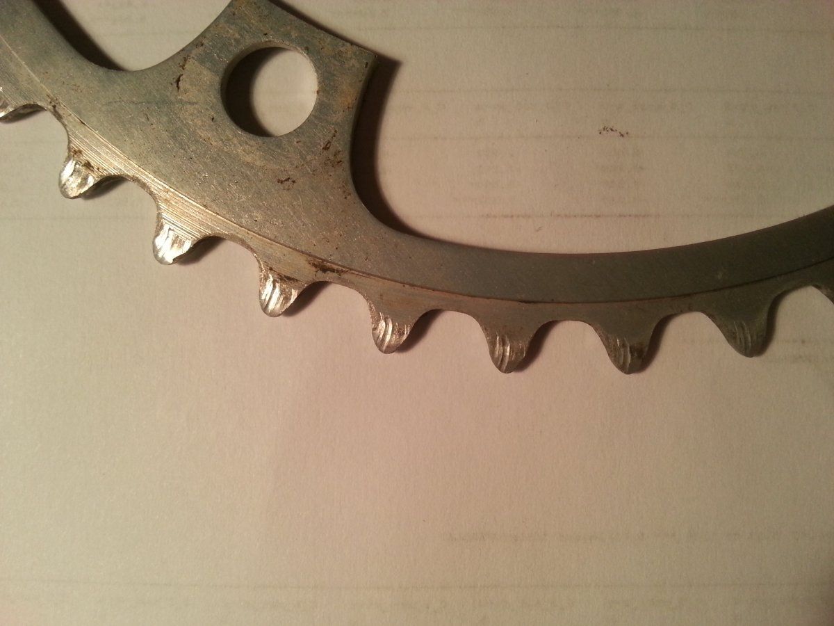

Shimano Kettenblatt (42) hat an der Innenseite starke Rillen, ich denke mal das kommt vom Schaltvorgang. Wenn ich das nach außen drehe, ist dann alles gut? Oder ist das gute Ding eher für den Müll? Die Zähne sehen an sich noch nicht komplett verschlissen aus....
Besten Dank! :)
