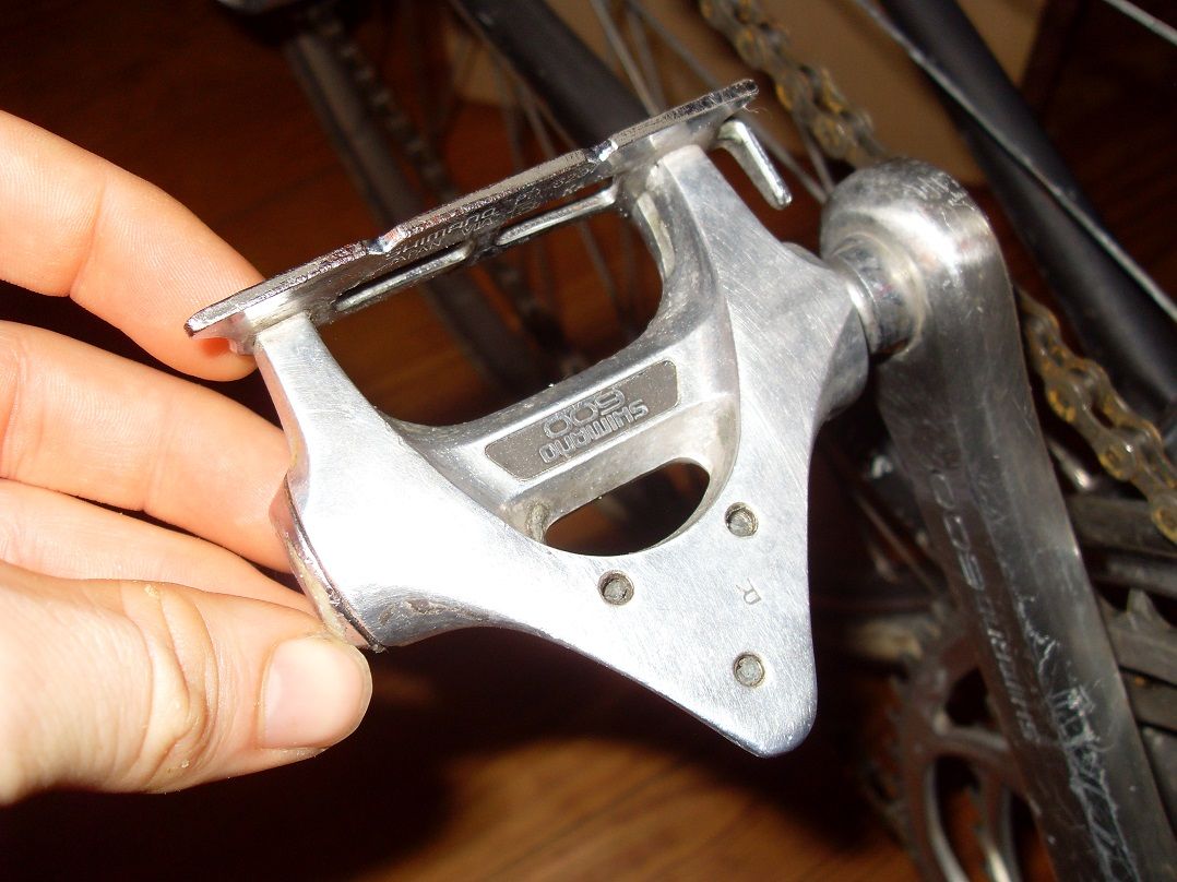

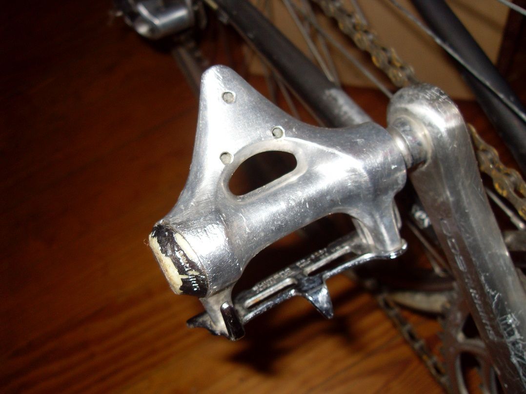

Noch eine Pedalfrage: was sind das für Pedale, wie benutzt man die?
