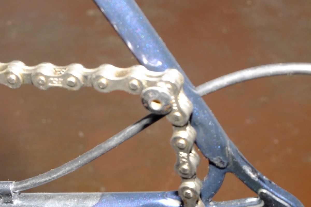

Hier ein anderes Beispiel von einem Kettenaufhänger.
Eine eingelötete M5 Gewindebuchse mir eine hübschen verchromten Inbusschraube drin ( die man ja weglassen kann wenn man diese Sache nicht benutzt)
Ich finde das echt gut...
Rahmen = Nishiki Competition / Tange No.1Anhang anzeigen 193382 Anhang anzeigen 193383

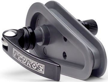

Das Ding ist ja auch nicht für den Transport gedacht, sondern dafür, dass die Kette nicht an der Strebe schrammt, wenn das Laufrad ausgebaut ist. Beim Transport halte ich das bisschen Fett von der Kette am Rahmen für unwichtiger als den Schutz der Ausfallenden - und da bietet sich dieses Teil an; das macht nämlich beides:
War, zumindest als ich sie gekauft habe, bei den Radkoffern von Rose dabei, und wird von mir vor Allem gern genutzt, wenn ich Räder nur in einer Tasche transportiere...
