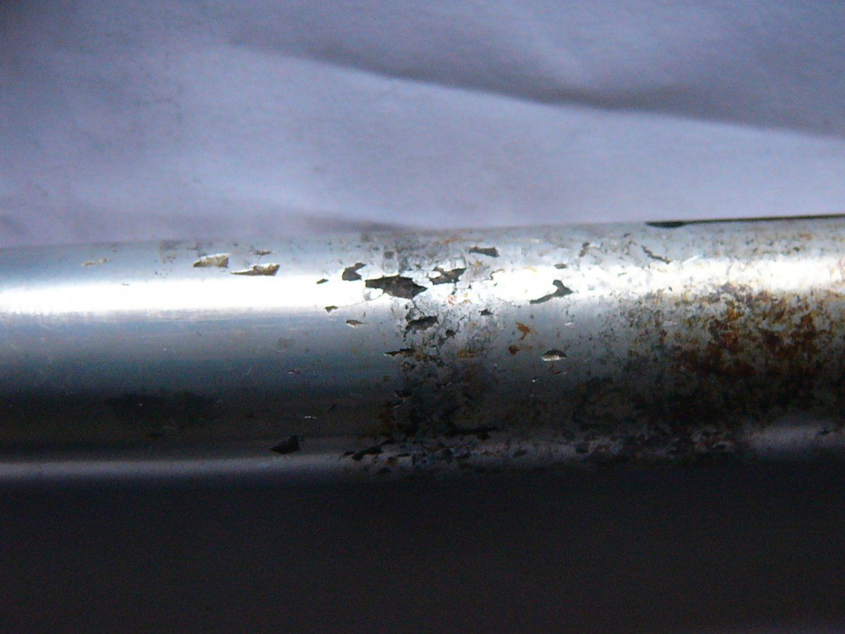

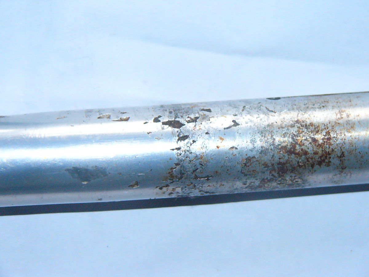

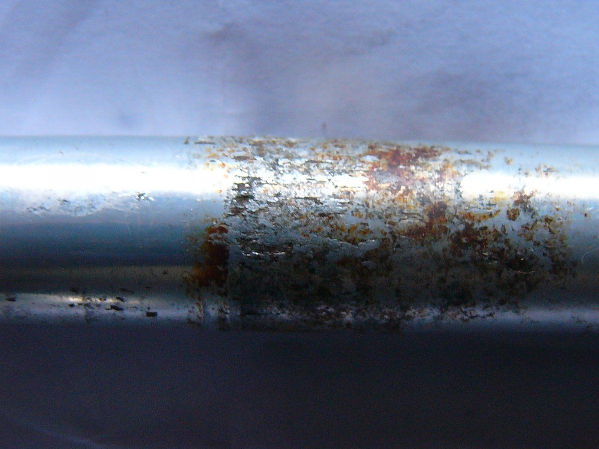

Hm, mach den mal richtig sauber und guck mal, wie tief die Krater in Relation zur gesamten Materialstärke sind. Eine punktuelle Schwächung liegt für mein Empfinden (!) vor, wenn umlaufen etwas kerbähnliches auftritt. Sprich: Wenn Du die an dem Punkt kritisch belastest, dann könnte es knacken. Aber wie groß sind die Reserven bei sowas?
Die Kerbwirkung schlägt meines Erachten schon zu, sofern die Bilder nicht täuschen. Am besten zu sehen beim letzen Bild: von den beiden Kratern in dem hellen Streifen ziehen sich schon feine Risse in die benachbarten Stellen.
Der geübte Blick fehlt mir indes. Also doch reuse/recycle oder contan entsorgen
Die Löcher sehen schon einige 1/10 mm tief und relativ scharfkantig (-> Kerbwirkung) aus. Wenn das ein kurzer üblicher Rennradvorbau ist, würde ich den nicht mehr verwenden. Bei einem sehr langen Schaft recht tief im Gabelrohr versenkt, könnte man vielleicht noch genauer hinschauen.

Gerade beim Vorbau sind die Reserven gering, nicht ohne Grund wird zu regelmäßigem Tausch geraten.
Habs befürchtet. :crash:
