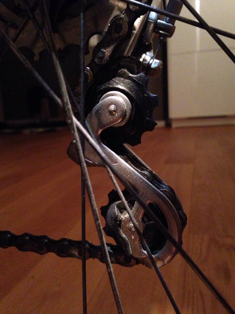

hab mal kurz ne Frage zu einem Super Record Schaltwerk (1984). Montiert sitzt dieses recht locker und baumelt sozusagen am Schaltauge. Ist das so richtig? Oder fehlt da etwa ne Unterlegscheibe?
Von den Shimano Schaltwerken kenne ich es so, dass diese recht stramm sitzen und sich nur mit Druck bewegen lassen.
Das ist richtig so .....
Diese Campa Schaltwerke baumeln wirklich so rum ( bis die Kette dran ist !)
Shimano Schaltwerke haben am oberen Gelenk auch noch eine Feder . Campa hat nur unten eine Feder , die aber stärker ist .
Keinesfalls darfst du das Schaltwerk oben festklemmen ( Scheibe oder so )

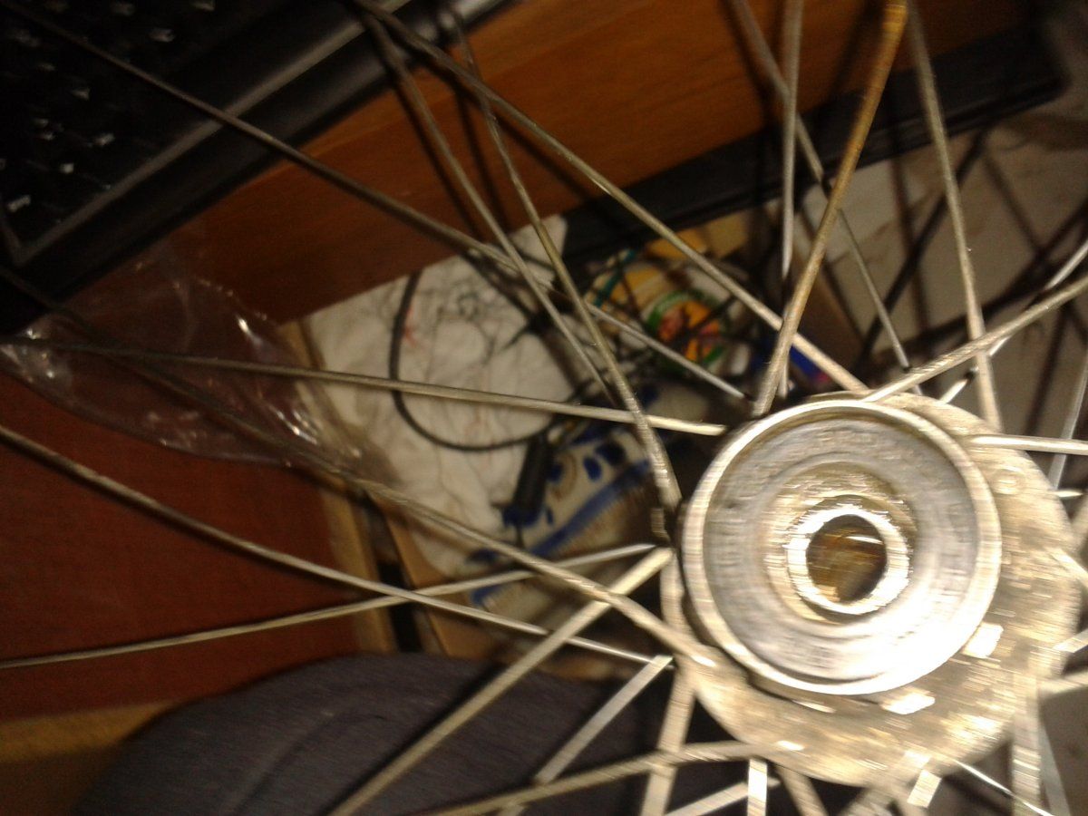

Ich habe hier noch ein paar Nabenkörper (3xVr und 1xHr). Sind in einer Profiwerkstatt ca. 1985-90 selbst-"gedreht" worden. Nun such ich das richtige Innenleben. Ich habe den Innendurchmesser der Lagerschalenaufnahme auf ca. 25mm gemessen (mit meinem schlechten Messschieber). Welche Lagerschalen könnten da passen? (Ich dachte an Campa.) Wo kriege ich solche Lagerschalen her? Bzw. wie kriege ich sie aus anderen Naben raus? Und wie kriege ich sie ordentlich in die Nabenkörper eingepresst?

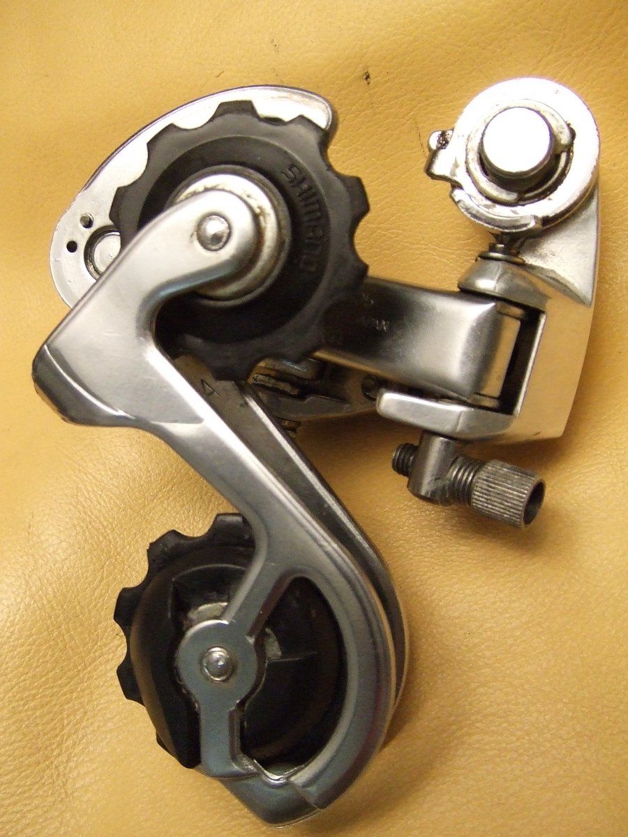

Frage zum RD-A105 ("GoldenArrow-Schaltwerk"):
Ist das so, wie auf dem Bild zu sehen, korrekt zusammengebaut. Vor allem die Plastikverkleidung des unteren Schaltröllchens interessiert mich:
...und noch 'ne Frage: Wie heißt dieses Schaltwerk: Von vorne identisch, von hinten aber anderer "Käfig" :confused:
Meins sieht genau so aus, passt also: DSCF3555.JPG
Da bräuchtest Du einen geeigneten Ausschläger, den gibt es von Campa z.B. für Pista VR Naben und die sollten auch für andere Lagerschalen gehen.
Eine Campa Record/ C-Record/ Pista VR Nabe hat z.B. etwa 24,5 mm (Einpress-) Durchmesser und die Lagerschalen passen auch in die Nabenkörper von Dura Ace und 600er VR Naben.
Wenn der Durchmesser hinhaut bräuchtest Du für den Umbau dann noch ein Einpresswerkzeug.
Es gibt so ein Werkzeug aktuell von Campa zu kaufen, das sollte gehen. Bin mir aber nicht ganz sicher, ob die Einpresskloben auch für die alten Lagerschalen passen. Pista VR Naben gibt es aber noch und die haben auch ca. 24,5 mm Durchmesser.
HR Nabe weiß ich jetzt gerade nicht aber ist auf jeden Fall mehr als +/- 25 mm, glaube um 28 mm rum?...

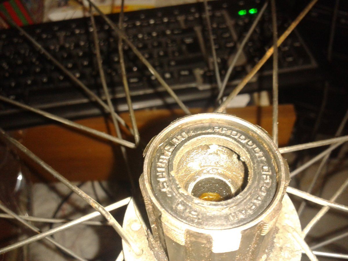

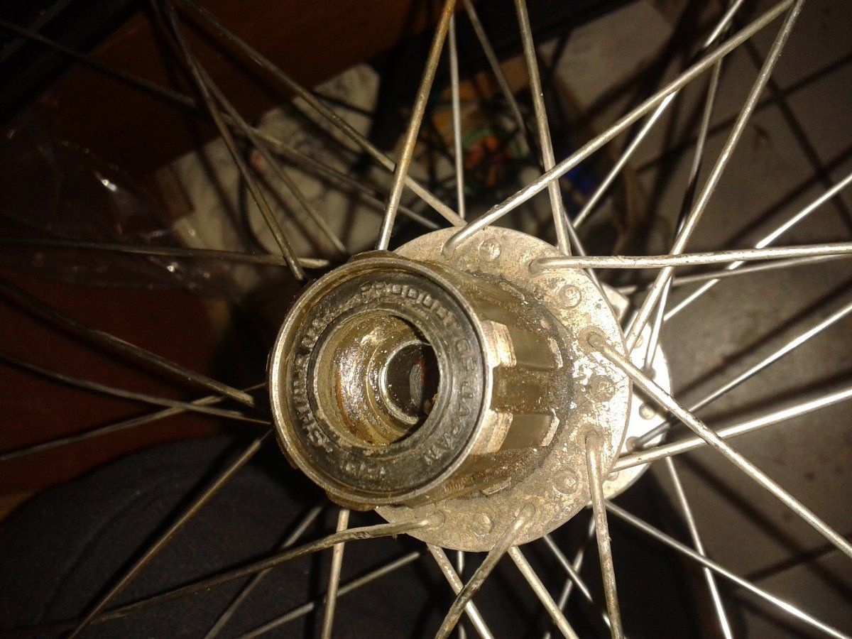

hallo zusammen,
welchen Abzieher benötige ich für diese schnucklige Kasetten - Schraubkranzmischung von den Shimanos?
schwarze kappe ist mit 60 beschriftet
2nuten nicht wirklich meßbar und durchmesser irgendwelche knappe 25
schätze das Werkzeug hat bestimmt auch einen namen
thx 4ab rudi

Die Lagerschale mit den zwei Nuten im Freilauf kann man zwar abnehmen (Werkzeug TL-FW40) aber das macht man um den (Kassetten-)Freilauf zu öffnen, nicht um ihn von der Nabe zu lösen.
Soweit ich das in Erinnerung habe, kannst Du diesen Freilauf einfach ohne Werkzeug abziehen, der wird nur von den Verschlussschrauben und Konen auf der Achse festgehalten.

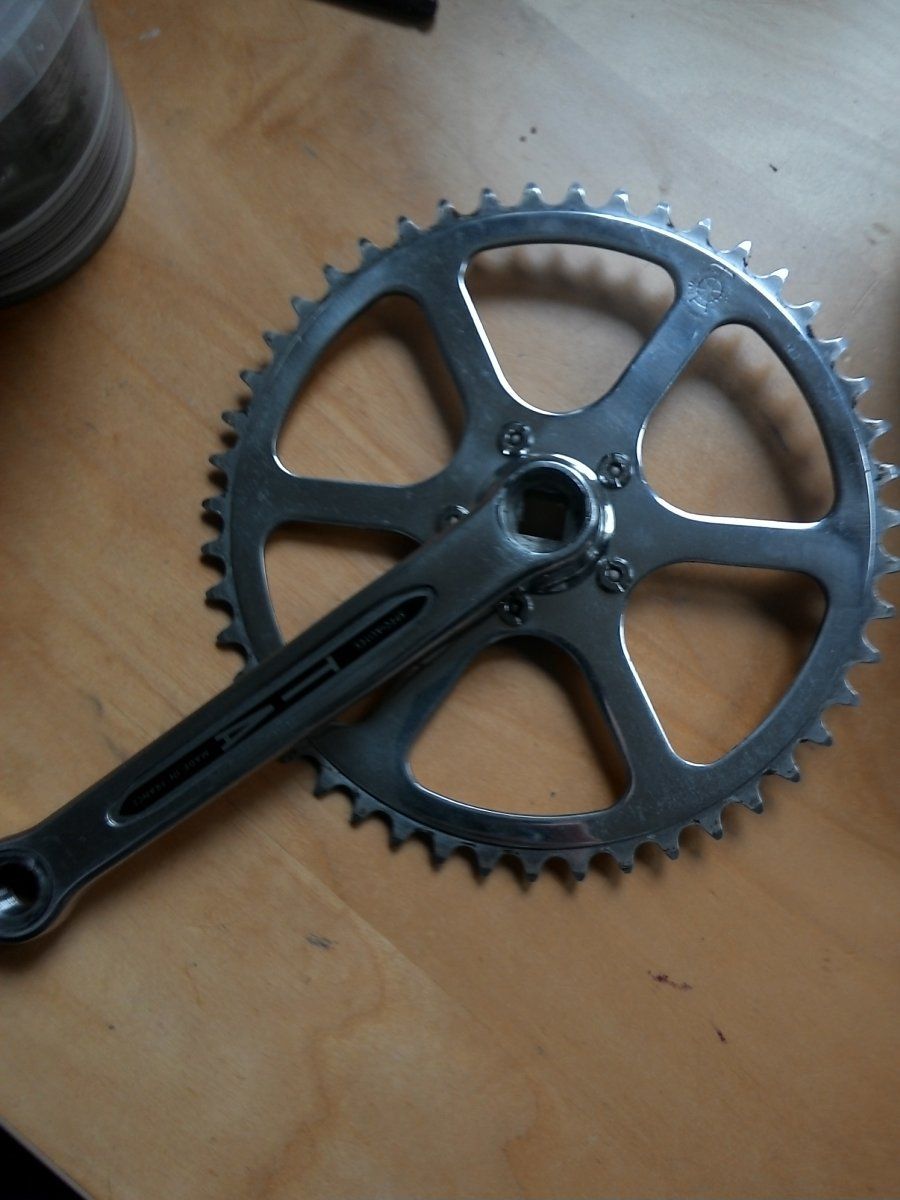

Ich hab hier ne alte TA Kurbel von nem Banhrad, und ich hab auch nen Abzieher den ich mal extra für TA Kurbeln besorgt hab (23.0x1mm).
Der hat auch schon die ein oder andere Kurbel abgeschraubt
Nur diese eben nicht, hier isser einfach etwas zugroß :( - velobase hat mich leider nicht schlauer gemacht.
Weiß jemand welchen Abzieher bzw. Maße ich benötige und hat vielleicht im Großraum Stuttgart jemand so einen zur Hand?
Jeder Hinweis wird dankend angenommen.
Grüßle
Achja, ich seh das die Kurbel schon unten ist, der andere Arm hängt aber noch...
