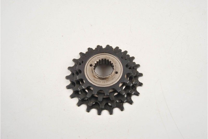

Hab eine Frage zu einem suntour New winner schraubkranz: habe den demontiert, gereinigt, alles kein Problem. Beim wieder drauf stecken/schrauben fällt mir folgendes auf: zwischen drittem und vierten Ritzel ist irgendwie sehr wenig Platz (dementsprechend zwischen zweitem und drittem sehr viel) wenn ich den so montiere dass die Schrift nach außen zeigt
Drehe icj das dritte, sieht es vom Platz her gut aus, kommt mir aber irgendwie komisch vor

Wenn das Ritzel einen Bund hat hast Du es falsch herum montiert.

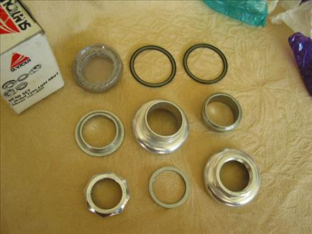

Hallo zusammen,
ich habe hier einen Suntour-Steuersatz, glaube der hier ist es (velobase geklaut):
Der hat einen 26,4mm Konusring. Die Gabel, wo er verbaut werden soll hat aber nen 27mm Konus.
Kann ich hier einfach den Konusring tauschen gegen z.B. den hier: http://sella-berolinum.de/fahrrad-teile-/steuerlager/233/gabelkonus-27mm-ring-f.1-gabel?c=28 oder geht das nicht, weil die Laufbahnen für die Lagerschalen dann zu weit außen sind.
Ist der Durchmesser des Kreises auf dem die Kugeln laufen bei beiden Konusdurchmessern gleich?
Oder ist das eine Einzelfallentscheidung und keine pauschalantwort möglich?
Edit: Das Gewinde ist ISO/JIS, innendurchmesser 22,2mm und Gabelkonus 27mm bei einem Peugeotrahmen ... die Maße klingen aber nach JIS. Die Gabel wurde neu lackiert. Kann die neue Lackschicht sooo dick sein?

:eek: Wieso Lackschicht , auf dem Lagersitz darf kein Lack sein , der zerbröselt unter der Belastung , und dann ist nix mehr mit "Sitz".
Aber der Lagersitz wird ja erst nach dem einlöten des Gabelschaftrohres gefertigt ( Das Gussteil Gabelkopf , an dem ein Bund ist , hat Aufmaß ) ist es natürlich möglich 27,0 oder 26,4 zu drehen .
Und wenn der Hersteller halt JIS Steuersätze verbauen will , wird er halt 27mm Sitze auf die Gabel machen .:cool:
Oder du hast da eine universelle Ersatzgabel , die sind oft aus Asien ( und aus Tange Rohr) und haben JIS Maß.
also ist es so richtig, beide Bünde zeigen zueinander. Das kam mir einfach so komisch vor
Der Grund für die Bünde an den Ritzel ist :
bei kleinen Zähnezahlen kann man keine Distanzscheiben dazwischen legen , die sind im Durchmesser aussen so groß , das die Laschen der Kette da aufreiten , ich kenne das von den Suntourkränzen so , das 13 / 14 u. 15er Ritzel ( egal ob Steck - oder Schraub) einen Bund haben , und erst wenn 16 Zähne an die Stelle kommen wieder ein Distanzring eingesetzt wird , das 16er hat dann keinen Bund mehr .
So meine vage Erinnerung .
