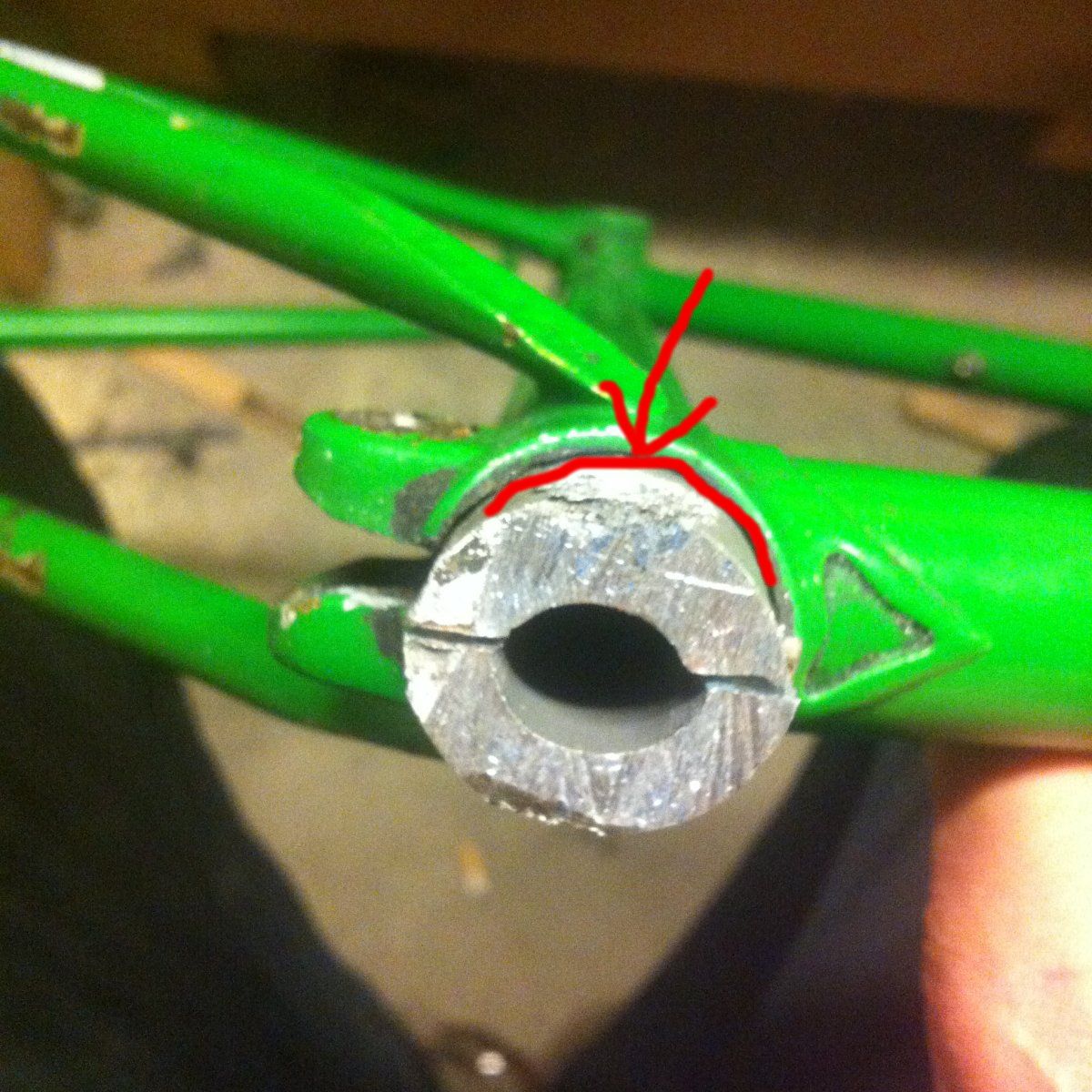

der kopf der sattelstütze ist ja schon ab, also nun vom loch in der mitte mit der dreieck-schlüsselfeile durch das alu der sattelstütze einen Kanal nach außen feilen bis zum rahmen. nur an einer stelle. dann kannst du den stummel mit der Hand rausdrehen, da er ja im Prinzip "offen" ist.
Aha! das probier ich mal. Danke!
bitte. ist halt langwierige arbeit. aber was muß das muß.
p.s. versuch vorher mal Ammoniak zwischen sattelstütze und rahmen, d.h. von oben, zu träufeln. von unten bringt das glaube ich nicht viel. hat bei mir schon ein paar mal funktioniert. am besten mit einer spritze aus der apotheke. also hier rein:

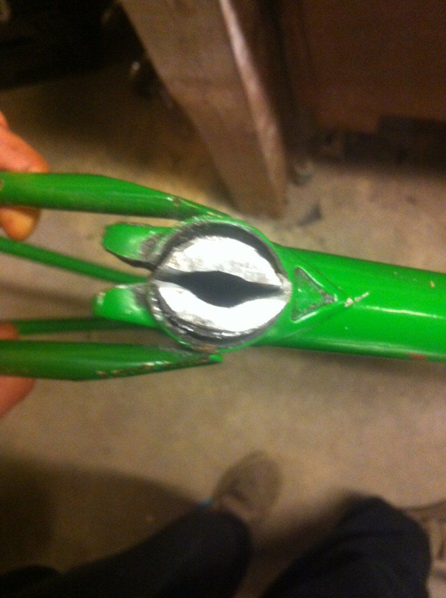

alright... eben nochmal 3 stunden im keller gestanden :confused: das ganze sieht jetzt so aus: Foto3.JPG
das mit der ammoniaklösung von oben ist auch ne sehr gute idee, das probier ich nochmal...
@jayouh Die Ammoniaklösung darf nicht zu hochkonzentriert sein! Max 8%ig
:eek: warum denn? greift das sonst den stahl an? Bei dem welches ich hab steht auf der flasche das es "unter" 25% Ammoniak enthält - was immer das bedeuten mag... Das hab ich beim ersten versuch benutzt - ich dachte: viel hilft viel :D
Dem Stahl schadet es nicht. Evtl. Dem Lack, aber als ich Ammoniaklösung in der Apotheke kaufen wollte, fragte mich der Apotheker für welchen Zweck ich es benötige. In erster Linie wollte er sicherstellen, dass ich es nicht zum Meth-kochen benötige. Als ich ihn beruhigen konnte und ihm von der Alustütze im Stahlrahmen erzählte, riet er mir zur schwächeren Lösung, da sMn viel nicht viel hilft. Aber die Stütze hättest du nicht absägen dürfen. Denn kräftig drehen, ist trotzdem erforderlich. Ein alter Sattel ist noch der beste Hebel. Wenn du Pech hast rutscht die Stütze tiefer.
Viel Erfolg
PS Ich hoffe du weisst, dass du die Konzentration nur mit destilliertem Wasser herabsetzen solltest.

sollte das mit dem Ammoniak nicht funktionieren hilft der tagelange marsch durch die Institutionen. habe ich auch schon hinter mir. mit der schlüsselfeile einen Kanal reinfeilen. ich war eine Woche drüber.
Damit man sich keinen Wolf feilt, hilft es, jemand anderen die Arbeit (bzw. Teile davon) aufzuhalsen. Der heimischen Bohrmaschine mit einem Bohrer in angemessenem Durchmesser nämlich, also etwa D - 2mm.

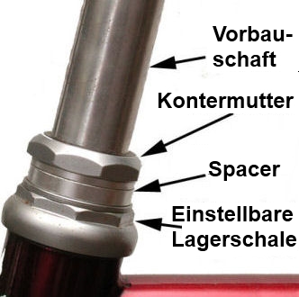

Das verstehe ich nicht:
Die untere Lagerschale eines Gewindesteuersatzes ist nie geschraubt - nur die obere !
Wenn der Gewindeteil nicht "lang" genug ist, läßt sich das problemlos auf dem vorhandenen Schaft nachschneiden.
Und ein "Klemmvorbau" - wahrscheinlich ist ein ahead-Vorbau gemeint - sollte natürlich tunlichst nicht
mit einer Gabel kombiniert werden, die einen Gewindeschaft hat ! Ohnehin wird der Gabelschaft der
vorhandenen Gabel - die ja behalten werden soll - für die Montage eines ahead-Vorbaus zu kurz sein.
