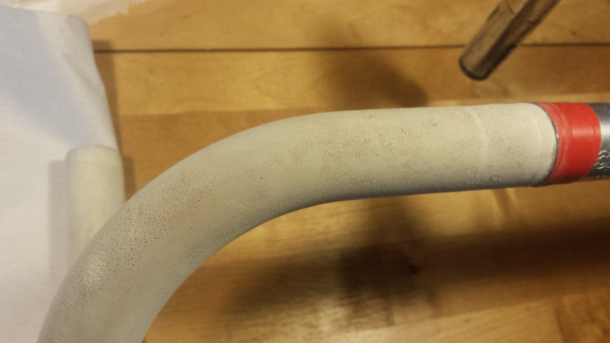

Ruhig Blut,Einziger wermutstropfen: Ich habe auf jedenfall das Sattelrohr mit angesägt. Kann man auf dem dritten Bild erkennen. Wie tief ist leider schwer zu sagen...![]()
wenn Du an der Stelle von aussen nix siehts, dann war es nicht zu tief.

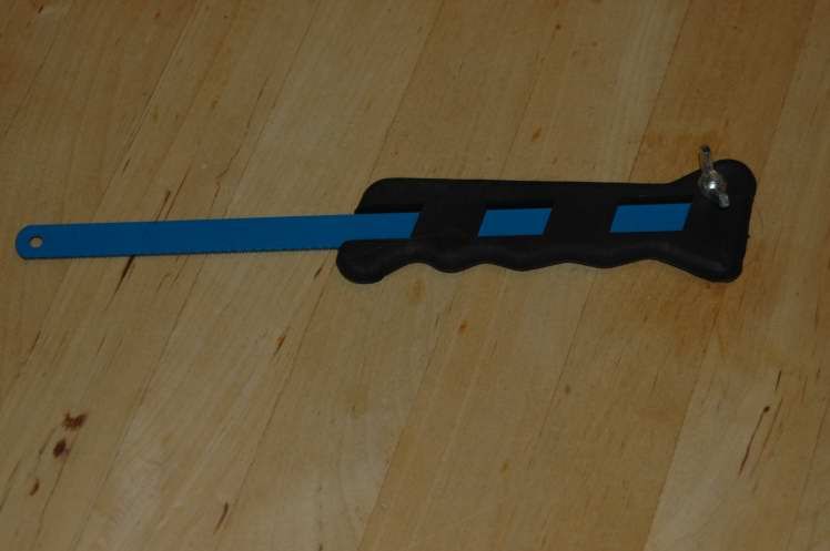

Ich bin faul, für den anstrengenden ersten, größteren Teil geht es mit einer Tigersäge einfacher und für den letzten Rest gibt es auch solche klemmbaren Sägeblatthalter für klitzekleines Geld.Beim ersten mal hatte ich allerdings Blasen an den Händenmit dem Griff geht das aber Reibungslos

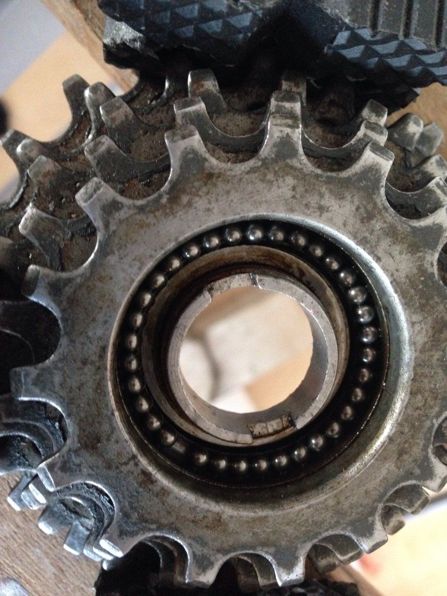

heißt es bei sowas nicht immer maximale kugelanzahl minus 1?
Bei einer solchen Anzahl von Kugeln kommt es sich auf eine weniger auch nicht an. Nur eine zuviel kann übel enden.![]()

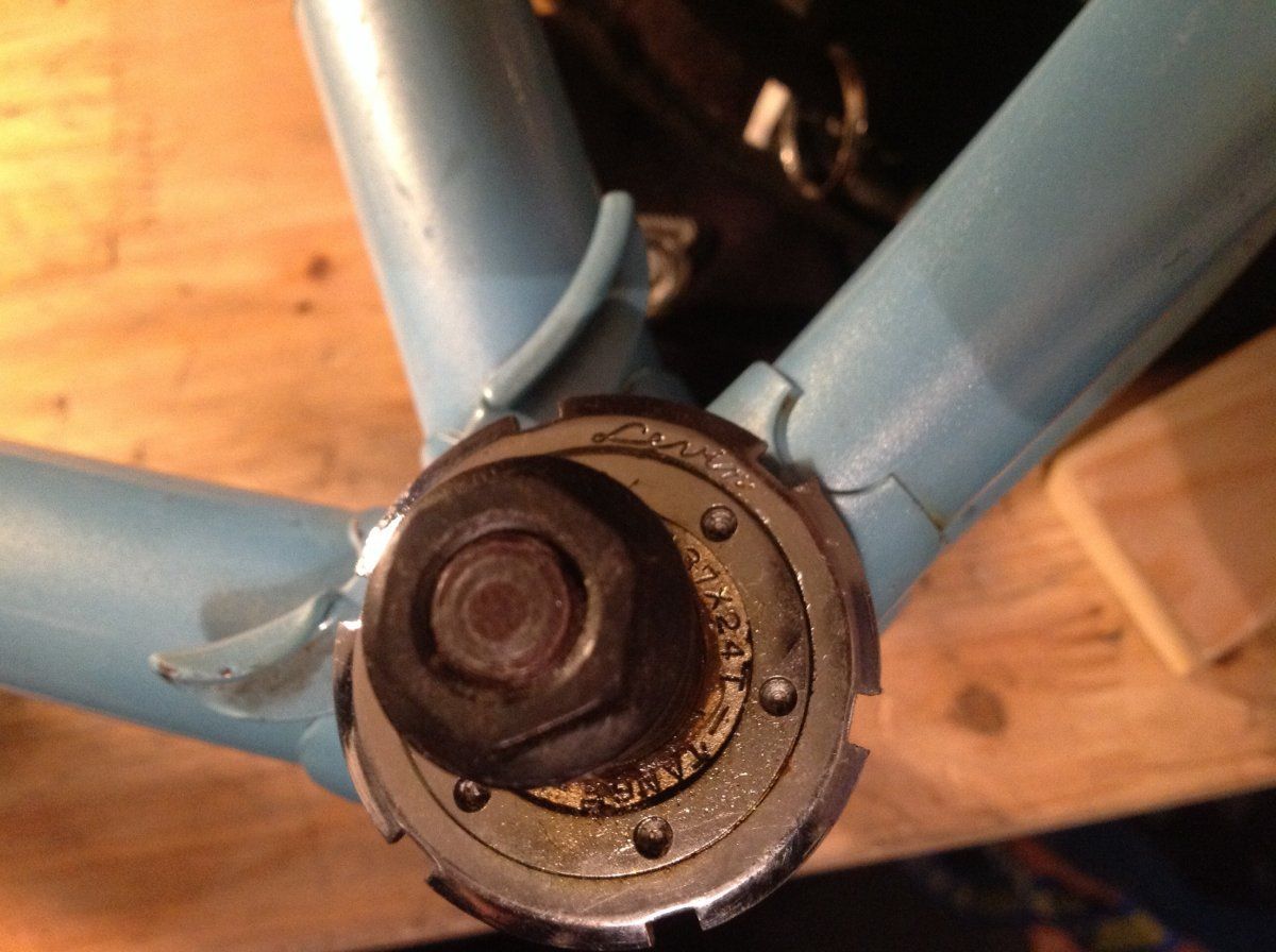

Hallo, benötige ein neues Tretlager, das alte hat wie zu sehen eine Achslänge von 135mm allerdings finde ich keinen Ersatz.
kann ich da was zusammenbasteln, also die Lagerschalten austauschen und die Achse weiter benutzen?
Alle andern die ich gefunden habe sind zu kurz
Es soll wieder die Kurbeln von ner Exage Motion montiert werden.
http://www.velobase.com/ViewComponent.aspx?ID=733CA401-44F0-4D61-BBB5-4BD05CD8C253&Enum=119&AbsPos=0
