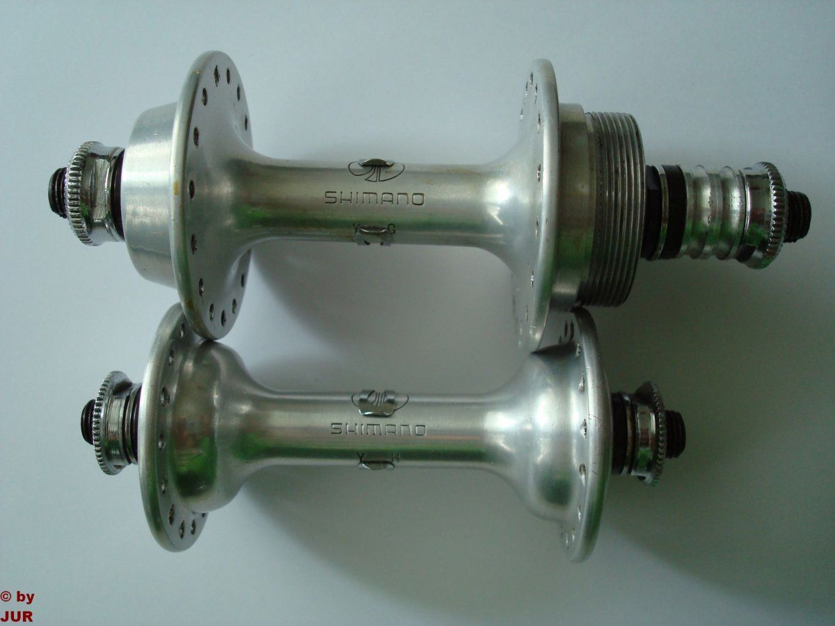

Die Naben liegen zumindest gewichtsmäßig leicht unter den 600ern. Es fehlt halt die Ölbohrung. Ich weiß nicht, ob es da in der Lagerung noch Unterschiede gab, ich vermute aber eher nicht.
http://www.disraeligears.co.uk/Site/Shimano_Bicycle_System_Components_(1978)_page_35.html
http://www.disraeligears.co.uk/Site/Shimano_Bicycle_System_Components_(1978)_page_20.html
Die Felgen sind nicht durchgebremst. Zu den Weinmann felgen findet man wenig. Aber wenn sich einer mal (Modellunabhängig) äußert, dann wird eigentlich immer von ganz guter Qualität gesprochen.
