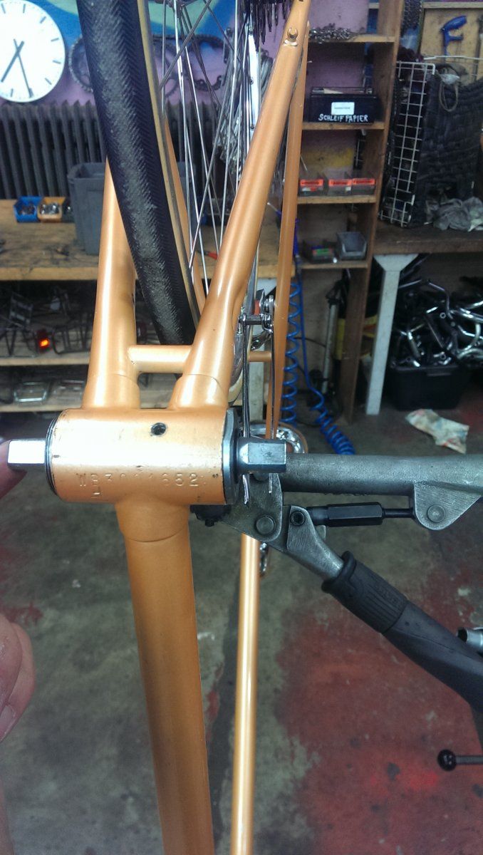

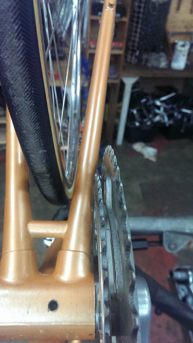

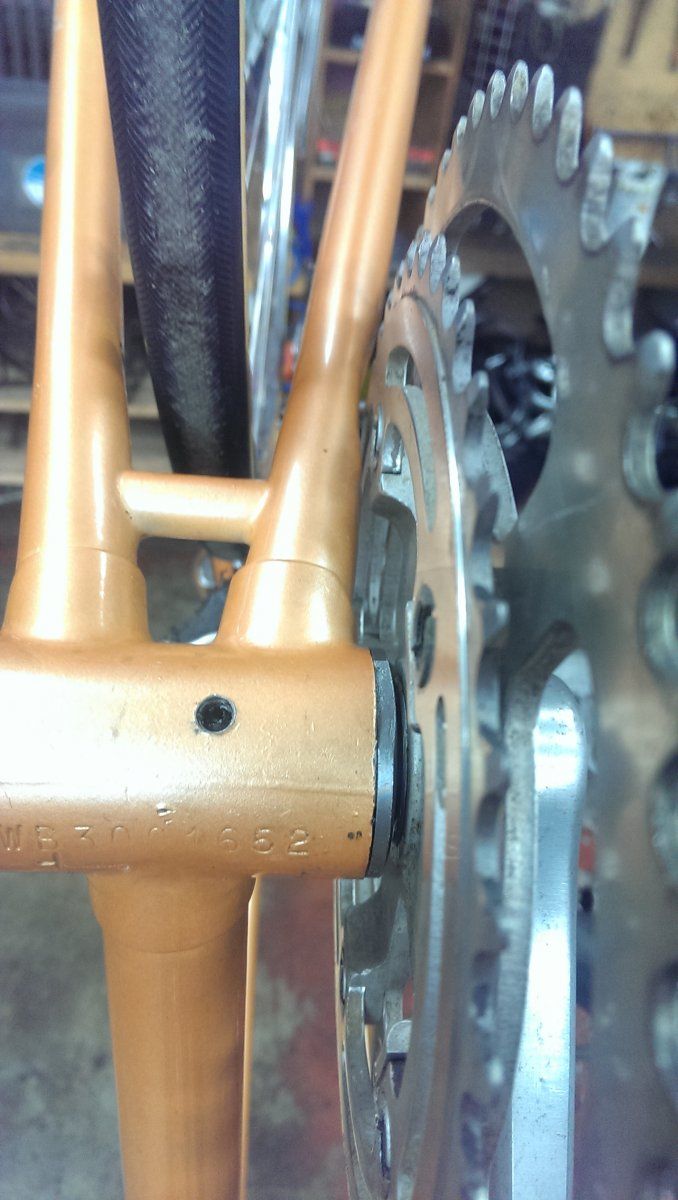

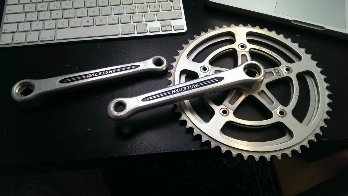

Moin, ich hab mal ne Bastelfrage.
Musste gestern eine Schaltzugführung unters Tretlager bringen, für die aber nur ein Loch ohne alles vorhanden war, also habe ich das vorher schon montierte Tretlager wieder herausreißen müssen um ein Gewinde hereinzuschneiden. Bei der anschließenden erneuten Montage von Tretlager und Kurbel rutschte die Kurbel dann zu nah an den Rahmen, sie schleifte.
Bei den hier folgenden Bilder habe ich nur fürs Foto gesteckt (!), nicht mal angeschraubt.
Beim ersten Mal gings noch, etwa 2mm Luft würde ich sagen. Die Kurbel ist eine panthographierte SR Kurbel, sollte eine von den 4 Royals auf dieser Seite sein.
Bild:
(Die Flutung passt nicht recht und der Übergang zu den Kettenblättern ist bei mir etwas anders aber nun ja).

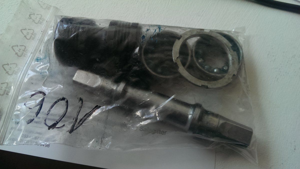

Nun steht bei allen diesen Kurbeln ISO als Vierkant drin. Als Lager/Achse hatte ich dieses hier verbaut:
Nun steht bei den meisten Shimano Lagern JIS drin.

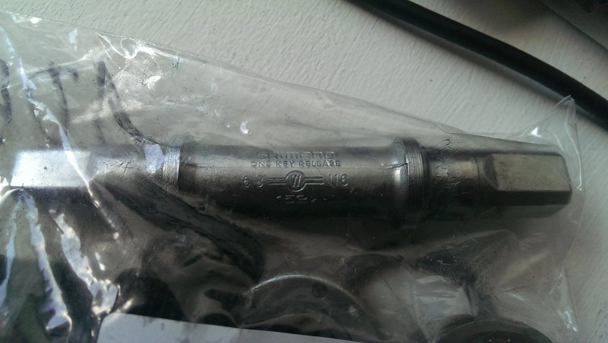

Meine Frage ist nun, was ihr allgemein von der Länge der Achse haltet (siehe folgendes Bild).
Gleiche Achse mit ISO besorgen, Längere Achse mit ISO oder längere Achse wieder mit JIS?
Ach ja, kennt jemand in etwa die Maße der beiden Vierkants? Hatte versucht mit dem Messschieber ungefähr die Steigung zu bestimmen und bin bei der Kurbel (ISO?) bei etwa 1mm und bei der Kurbel (JIS?) bei etwa 1,5 mm gelandet....
Vielen, vielen Dank schonmal für die Hilfe. Könnte ein entsprechendes Lager dann auch sofort gebrauchen (BSA) wenn jmd sowas hat....
Edit: es kann doch keine der Royal Kurbeln sein, da diese einen Lochkreisdurchmesser von 116 oder 118mm hat (nicht das Ofmega Maß sondern dann der andere Wert), also kann man überhaupt erkennen, was für einen Vierkant man vor sich hat? Oder hat jmd Erfahrungen mit der Kurbel?
Anhang anzeigen 216366 Anhang anzeigen 216368

Die Kurbel braucht definitiv JIS Vierkant, glaub nicht alles, was bei Velobase steht ;)
Aber eine Royal ist das nicht, das war so ein Standart Rohling, der für die verschiedensten Hersteller mit ihrem Logo/Schriftzug betückt wurde.
Achslänge 116 bis 118 sollte gut sein. Evtl. Passt auch 114, mit 116 bist du aber auf der sicheren Seite.
Wenn es vorher passte und die Welle asymetrisch ist hast du sie jetzt vielleicht anders rum eingebaut?
oK hab das nicht beachtet das es sich um ein konuslager handelt
wie war das Welle so einbauen das die Schrift in Fahrtrichtung lesbar ist ?
Danke für die antworten. Leider ist die Welle symmetrisch und schon 116 verbaut

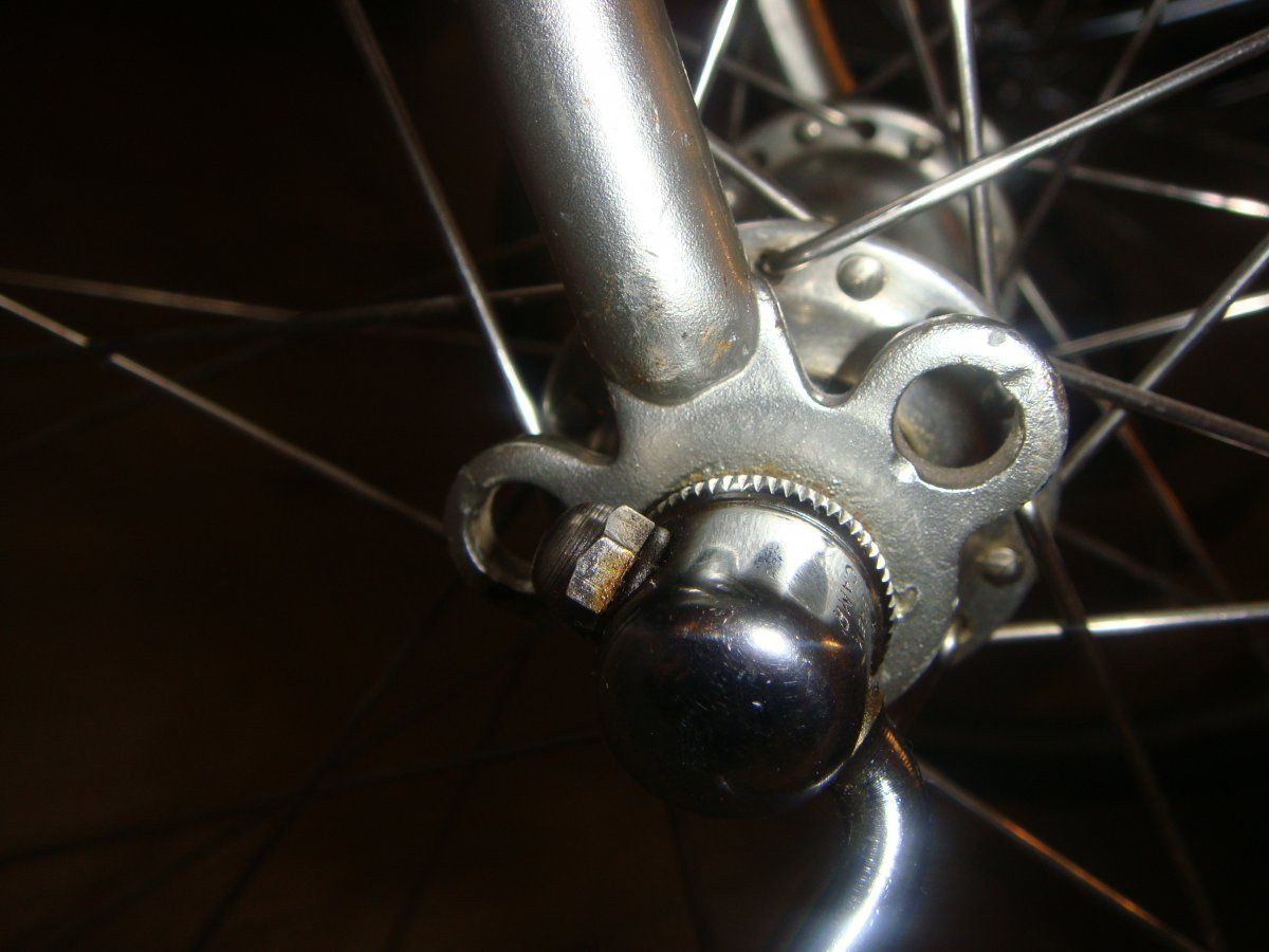

Ich vermute es ist ein Franzose. Die Ösen sind ziemlich groß, gibts dafür spezielle Teile um Schutzbleche/Gepäckträger zu befestigen?
Hatte solche Ösen auch mal an einem Peugeot was ich dann mit rahmenbruch entsorgen musste, vielleicht hab ich die Bleche noch im Keller, ich kann mal nachschauen wie das gelöst war
Sind die Shimano-Achsen denn dann definitiv auch JIS? Dann reicht also einfach eine längere Achse?
Ich frage mich halt, wenn die kurbel ohne Anzugsmoment schon komplett auf die Achse rutscht, ob die Klemmung dann wirklich auf dem Vierkant stattfindet oder auf dem Radius dahinter. Zweiteres wäre bei dem Antritt eines knapp 100kg Fahrers am Berg vermutlich nicht so praktisch? :/ In selbiger Situation frage ich mich auch, ob sich Kettenblatt/Kurbel tordieren und wie viel Freiraum zum Rahmen dafür da sein sollte...
@Flat Eric und @Sparkassendirektor, wisst ihr da als hauptberufliche was?
Besten dank!
So wirkt das nämlich ehrlich gesagt bei mir auch. Achse sieht ja normal aus, also wie weit die raus schaut, nur dass die kurbel eben zu weit raufgeht...
